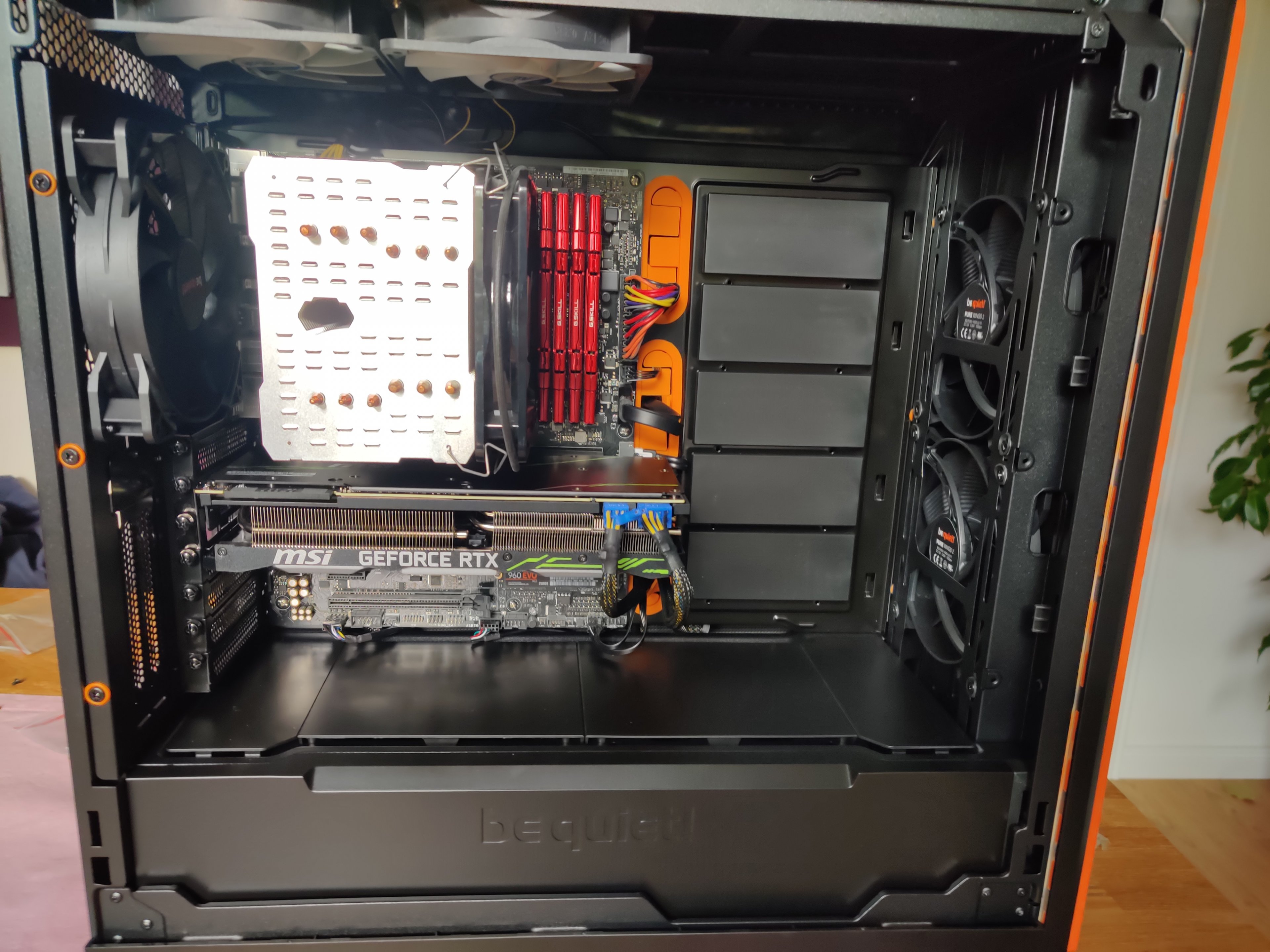

Mahlzeit,
Habe die Hardware aus meiner Signatur, überlege aber ob es Sinn macht vor einer wakü die cpu upzugraden oder ob ich das hinterher schnell machen kann wenn ich bei Intel bleiben sollte.
  • Gehäuse ist das silent base 801 mit viel Platz (keine hdd cages)
  • Kühlen möchte ich cpu und gpu
  • Interne Radiatoren 1x top 1x front 360+420er radiator
  • Möchte eigentlich einen möglichst leisen Betrieb und auch viel Wärme abführen da cpu und Grafikkarte übertaktet sind.
Budget habe ich eigentlich keines, aber günstiger ist besser.
Brauche kein licht/rgb oder ähnliches, pc steht eh unterm Schreibtisch
Am besten einfach flexible Schläuche, da einfacher zu verlegen sind.
Gibt es für meine gpu überhaupt ein kühlblock?
Habe auf der Arbeit zwei Lehrgänge zum Thema Pneumatik und elektro Pneumatik gemacht, also wie alles funktioniert ist kein Thema. Halt nur mit Flüssigkeit und keiner Luft.
Hat jemand vllt einen annähernd fertigen Warenkorb, oder könnte mir einen vollhauen?
Das wäre super nett

Genau das schöne einer solchen custom wakü ist für mich, sich aktiv mit der Zusammenstellung etc zu beschäftigen und welche Kühlerkörper, Radiatoren und Pumpen man verwenden kann.
Dazu gibt es auf CB selbst einen Grundlagenartikel der dir erläutern wird, was du alles brauchst und was du ggf weglassen kannst:
https://www.computerbase.de/artikel...wasserkuehlung-uebersicht-kaufberatung.58748/
Ob es für deine GPU einen kühler gibt, kannst du kannst leicht über die Produktnummer herausfinden. Copy+paste.
Bedingt dadurch das der wakü bau nicht mehr exotisch ist sondern mehr in den Mainstream gerückt ist, sind immer wieder 2-3 Hersteller Blöcke von der Kühlleistung nämlich nahezu auf Augenhöhe. Da sollte man nach seinem eigenen Kopf gehen was einem besser gefällt. Viel Spaß dabei.

Da mal durch arbeiten und du solltest dir einen ersten groben Warenkorb zusammenstellen können.
Wenn du mit der CPU noch zufrieden bist, musst du die nicht tauschen.
Ein CPU-wechsel im "laufenden Betrieb" ohne Wasser ablassen ist mit Schläuchen auch gar kein Problem, kannst du also jederzeit machen.
Kühler ab, etwas zur Seite nehmen, CPU tauschen, neue Paste drauf, Kühler drauf, fertig. Ist in weniger als einer halben Stunde erledigt.
bzgl. GPU-Kühler:
Hättest du dir vor dem kauf der Karte schon mal Gedanken manchen sollen.
Die non-Super Ventus scheint das Referenzdesign zu haben(außer die V2). idR haben die Super Karten das gleiche PCB wie die non-Super, zur Ventus konnte ich da aber auf die schnelle keine Aussage finden.
Da wirst du dich bei den Herstellern der Karte/Kühler erkundigen müssen, ob die das schon gecheckt haben oder nach Bildern vom nackten PCB suchen und mit dem Referenzdesign vergleichen.
Würde erst auf Wakü umsteigen, wenn du eh aufrüsten willst, außerdem bringt Wakü bei nem 6700k nur bedingt was, weil die Paste unterm HS eh Müll ist, du müsstest den eh also vorher Köpfen.
Für einen möglichst leisen Betrieb kann ich nur einen externen Radiator wie den Mo-Ra 3 420 empfehlen.
Billig ist der allerdings nicht - ein Mo-Ra mit Standfüßen, Lüfterblende und 4x NF-A20 kostet ~360€. Allerdings würde ich auch da noch sagen - Preis/Leistung ist super, einfach weil der so eine gigantische Leistung hat.
Das würde auch dabei helfen wenn du die CPU welchseln willst - ich hatte auch von Ryzen R5 2600 auf R5 3600 gewechselt ohne meine Loop zu öffnen weil ich den CPU-Kühler einfach aus dem Weg heben konnte am Schlauch.
Ich empfehle übrigens, Schläuche aus EPDM oder von Marke Norprene zu nehmen. Die sind meistens mattschwarz, und da sind keine Weichmacher drin die nach und nach ausspülen und dein System verstopfen.
Die sind allerdings ziemlich weich, da ist also ein dickwandiger 16/10 Schlauch die richtige Wahl.
https://www.reddit.com/r/nvidia/comments/a50dkt/waterblock_rtx_2080_msi_ventus_oc/
Scheint es zu geben - solltest du natürlich selbst nochmal checken bevor du Geld ausgibst.

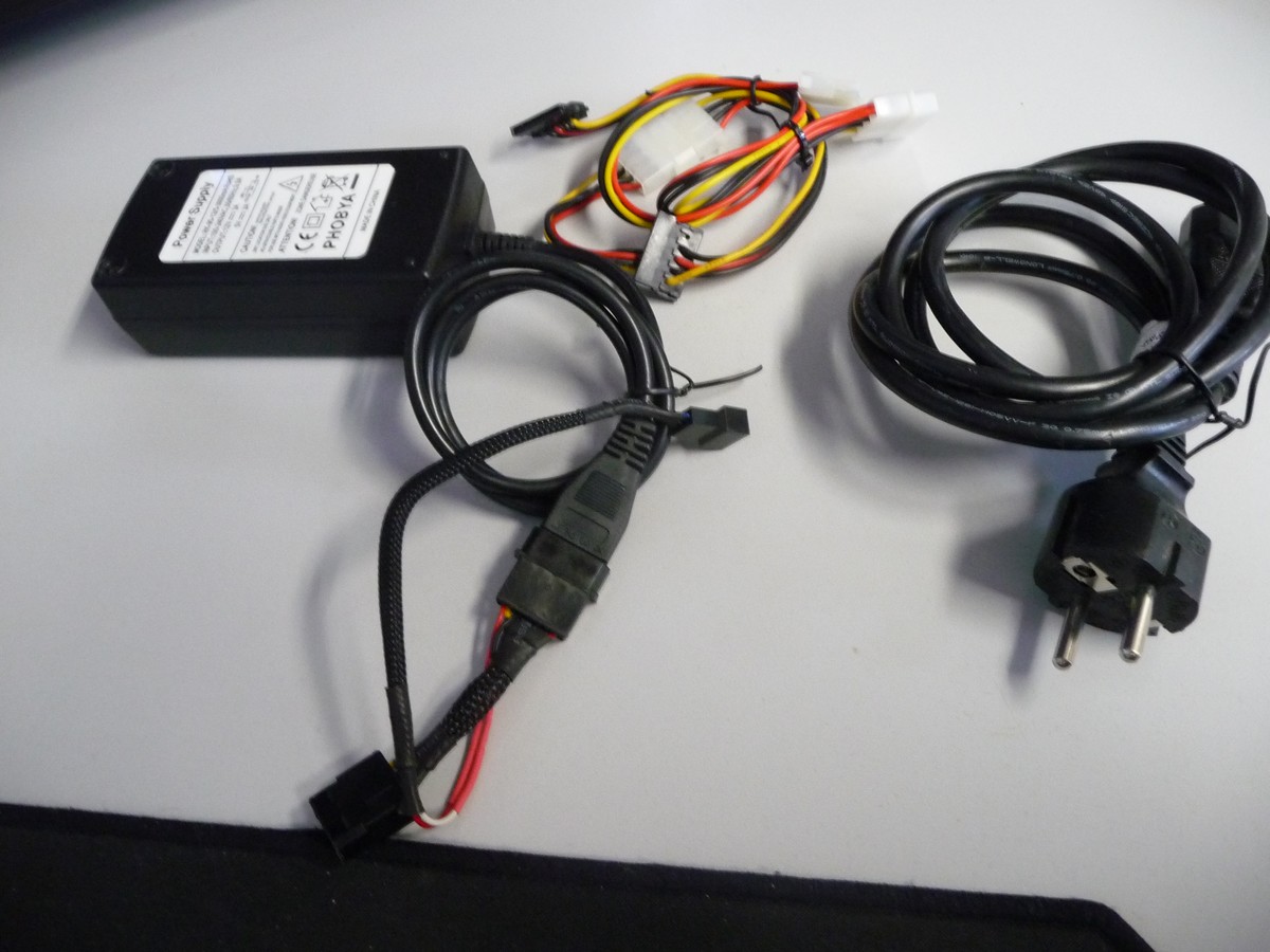

  • Externes Molex Netzteil (dann brauch man nicht das PC Netzteil nutzen um die Pumpe zu starten. Auch nützlich wenn man mal mit Lüftern rumspielen will ohne die am PC anzuschließen.)

Was keiner sagt aber jeder braucht:
ATX Überbrückungsstecker wirst du brauchen sobald du dein Kreislauf befüllst... das machst du ohne den PC anzumachen daher wird das benötigt. Entsprechend dazu ein Molex Stecker und die Pumpe am Netzteil zu betreiben. außer dein Netzteil bietet bereits solch eine Anschluss.
Dann bedenke dass du das Wasser auch ablassen musst = ein Ablass-Mechanismus einbauen.
Wichtig am Ende ist die Fans die am Radiator hängen an den CHA Anschlüssen des MB zu klemmen denn nur da lassen sich diese Fans auf den T_Sensor (deine Wassertemperatur) regeln. NICHT CPU_FAN.
Bedenke bei den Silent Wings 3 High Performance (habe selbst 2) dass sie in Volllast 6W verbrauchen, damit kannst du max. 2 von diesen an einem CHA Anschluss betreiben (12V).
Es wirkt so auf mich, dass er die Kosten etwas unterschätzt hat.
@andiak Solltest du dich doch für eine WaKü entscheiden, ist bisschen Eigeninitiative gefragt. Herstellerempfehlungen findest du in den FAQs. Mit "Hey, stellt mir mal was zusammen" macht man sich beim Thema WaKü nicht allzu beliebt hier.
Deine Zusammenstellung kannst du dann gern posten, dann kann man zusammen noch weiter verbessern.
Oder einfach mit Büroklammer :smokin:
Welche Lüfter du nimmst, ist erstmal zweitrangig, sofern du keine Radiatoren mit hohem Luftwiederstand hast, von daher sind auch die vorhandenen Silent Wings durchaus akzeptabel, wenn auch nicht das Optimum, aber selbst dann werden die Unterschiede in der Temperatur im unteren einstelligen Bereich bleiben.
Das Gehäuse selbst ist allerdings eher ungünstig für eine Wasserkühlung, durch den Silent-Aufbau herrscht schlechter Airflow und die möglichen Radiatormountings sind ebenfalls überschaubar, 420+360mm ist ok, aber auch nicht gerade der Hammer, wenn es wirklich kühl und leise sein soll, spätestens bei 35°C im nächsten Sommer musst du Kompromisse eingehen.
Wenn du interne Radiatoren willst, wäre meine Empfehlung Hardware Labs Black Ice Nemesis GTS, das sind mit die leistungsstärksten 30mm Radiatoren auf dem Markt.
Wenn es einfach nur günstig sein soll, dann Magicool G2, bei den Radiatoren macht sich der Leistungsunterschied zwischen High und Low End allerdings mehr bemerkbar als bei den Lüftern, sprich eine höhere Wassertemperatur im höheren einstelligen Bereich.
Pumpe schwöre ich mittlerweile auf eine D5, teuer aber eine der besten Pumpen auf dem Markt.
Klein und günstig könnte man über eine Magicool DCP450 nachdenken, für 420+360 langt die von der Leistung und ist sehr kompakt (mit integriertem AGB) und relativ laufruhig.
Definitiv einen Temperatursensor, bei Softtubing schwöre ich auf EPDM Schläuche wie Tygon Norprene, bevor die undicht werden, dürften die Dichtungsringe schlapp machen.
Ähm ja... sollte man mit genug Erfahrung machen. Ich fummel ganz sicher nicht da rum...
Spattel schrieb:
@[ChAoZ]
Ich habe seit 10 Jahren weder Überbrückungsstecker noch "Ablass-Mechanismus" und ich habe die WaKü mehr als einmal abgelassen, umgebaut, befüllt ...
Und wie lässt du das Wasser ab?
Was heißt da genug Erfahrung? Grüne Ader mit einer schwarzen Ader verbinden und das NT springt an.
Wenn man allerdings ein NT mit einfarbigen/gesleevten Kabeln hat, das natürlich etwas kniffliger und man ist mit einem Überbrückungsstecker auf der sicheren Seite.
