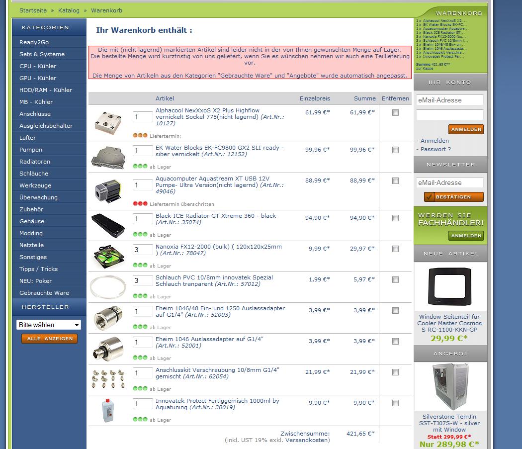

P.S. hier mal ein Bild von dem was ich soweit dann bestellen würde. (AGB ist natürlich noch nicht dabei da noch unsicher und Pumpe werde ich wohl andere nehmen müssen, da diese auf unbestimmte Zeit über dem Liefertermin liegt).

Mir gefällt die Zusammenstellung garnicht.
  • Bei dem Preis kann man gleich den Feser Triple kaufen, der mit langsam drehenden Lüfter deutlich besser performt als der BlackICe.
  • Dann würe ich für dei GX2 keinen Wasserkühler mehr anschaffen, sondern die Karte lieber verkaufen und mir eine 4870 + Wasserkühler kaufen. Spart strom und den Ärger mit den SLI PRofilen
  • Den NExxos kann ich nicht empfehlen, weil der Ek SUpreme besser kühlt und weniger kostet.
  • Nanoxia Lüfter sind gut, aber teuer. Yate Loon tun es auch
  • Das gesparte Geld ist besser in hochwertigeren 11(er Masterkleer Schlauch und die entsprechenden Anschlüsse investiert
  • Schlussendlich würde ich mir ebenfalls das Fertigzeug sparen und G48 von der Tanke plus destilliertes Wasser nehmen. Damit kannst du ca 45l Wasser anmischen.
Je nach Einbau ort fehlt dir noch eine Einbaublende oder Abstandshalter für den Radiator.
Jedem seine Meinung. Ich vertrau burnout150. Zudem könnte gesagt und ich habe auf keinen Fall vor meine GX2 zu verkaufen. Wieso sollte ich?
Zudem sollte es nicht funktionieren oder sollte irgendwo ein Problem auftreten gibt es immernoch die Rückgabe. Ach ich liebe AGB´s.
1.) Das mit dem Radi hab ich ja schon zweimal erwähnt.
2.) Der EK verstopft halt gern mal und so viel schlechter ist der Nexxos X2 nicht. = Geschmackssache
3.) Lüfter: Ich denke da sie so schön grün sind hat er sie genommen und schlecht sind sie ja nicht. Ansonsten gibt es ja noch einige alternativen: Blacknoise X1, Noctua P12, Scythe S-Flex
4.) Schlauch: 10/8mm PVC Inno schafft auch so gut wie jeden Radius, aber nun gut die Diskussion hab ich nie kapiert. Ich hab ja selbst mit PUR-Schlauch fast dieselben Radien geschafft, wie mit PVC nur das er sau schwer zu verlegen war. Einziger Nachteil wie ich finde. 10/8 mm ist weit verbreiteter als 11/8mm.
5.) Korrosionsschutz: Faulheit
Schon dran gedacht warum er diese GX2 Kühlen will ? gibt ja genug möglichkeiten 1.Leise 2. mehr Takten 3. bessere abwärme zu schaffen ! Nen 20€ Lüfter erscheint dem Betrachter für sinn voll!

Möchte ja nicht unhöflich erscheinen und die Erfahrung von euch allen nicht anzweifeln, aber es geht nunmal um meine Kühlung. Klar ist das es sicherlich immer was besseres gibt und das die GX2 Ihre Probleme hat, aber erstens bin ich nicht Krösus, sodass ich mir mal eine neue Graka leisten kann und warten kann bis ich wen gefunden habe der meine GX2 kauft und zweitens versuche ich nicht mein System zu vereisen sondern nur anständig zu Kühlen ohne mich nach wenigen Tagen oder Wochen dadrüber aufzuregen das irgendwas nicht funktioniert. Jeder hat seine Erfahrungen und das ist auch gut so. Wäre ja dumm wenn alle das gleiche nutzen und so keiner mehr was andres testet.
