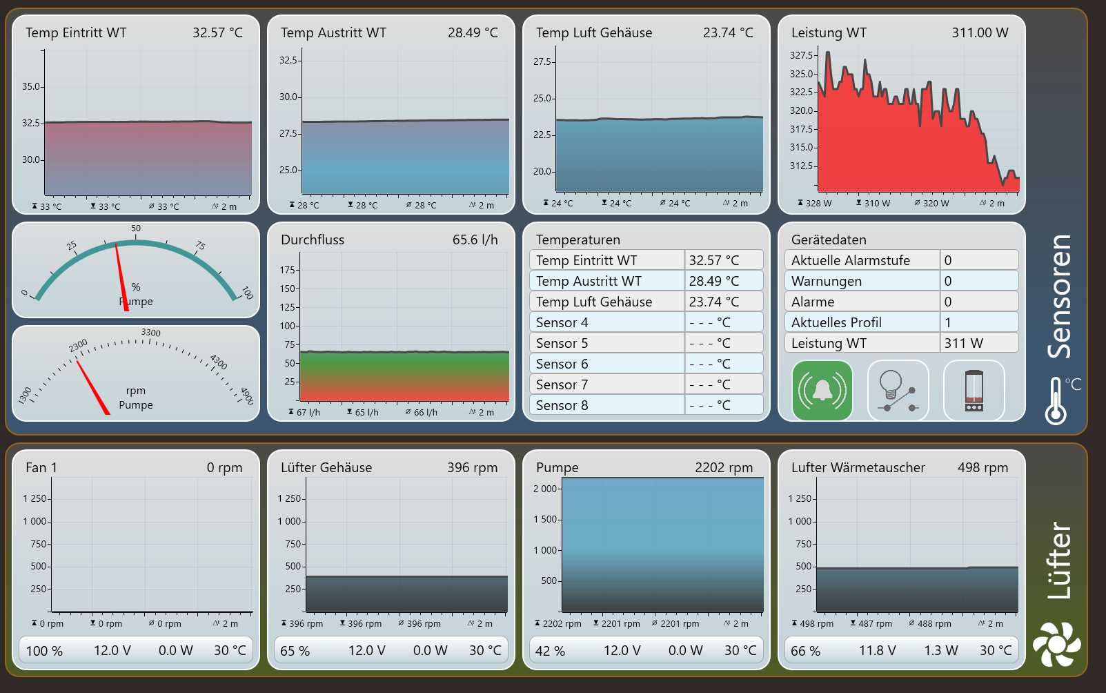

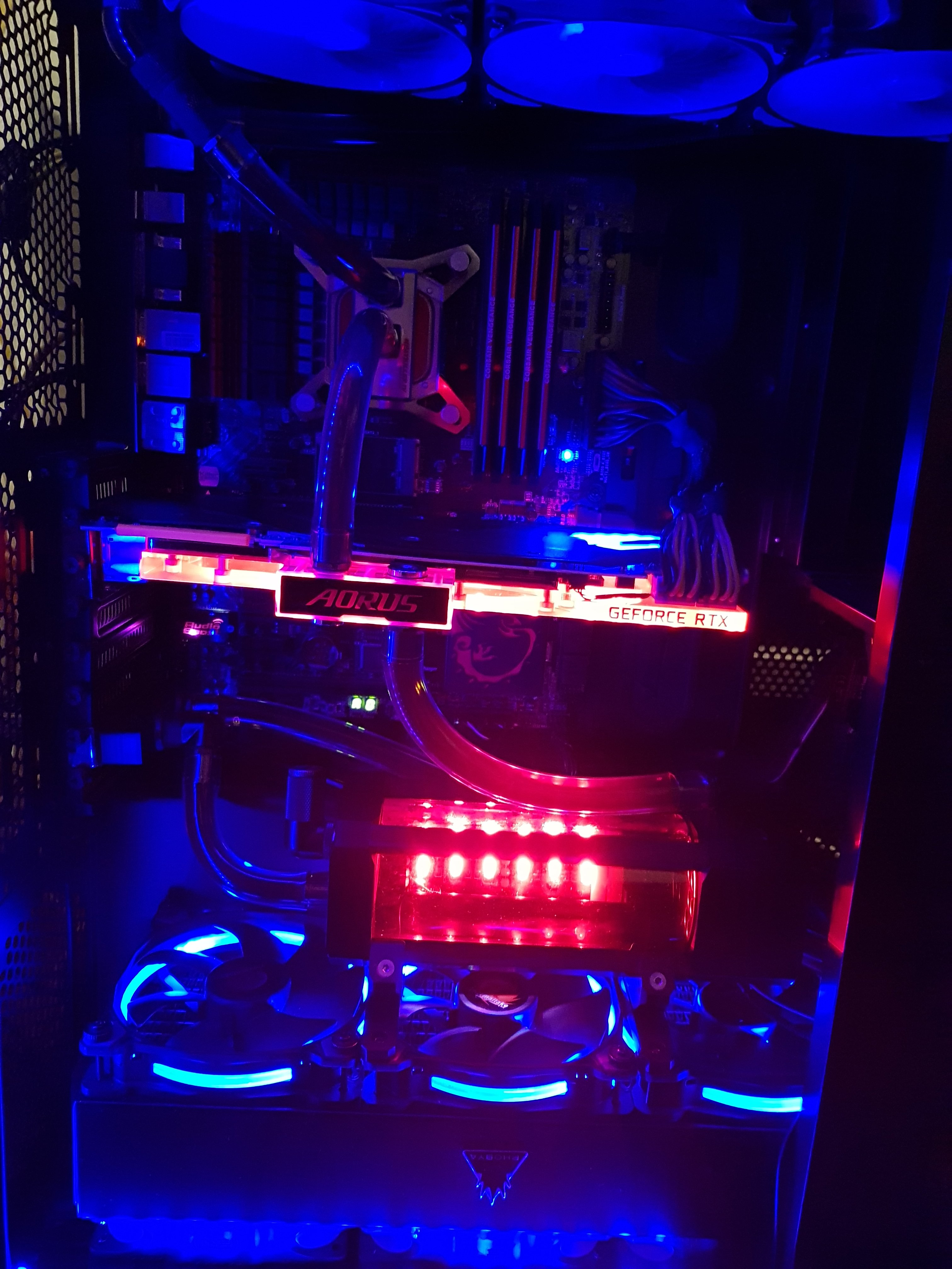

Nachdem alles lief:
1 Tempsensor nachgekauft. Braucht man nur für Vergleichswerte. Die Grafikkarte im IDLE gibt denselben Wert wieder (GPU-Z). Den Lastwert bekommt man nicht ohne Sensor heraus. Nett, aber praktisch nicht nötig.
2x Schnellkupplungen gekauft. Man muss doch öfters mal den PC zerlegen. Kostet relativ viel Geld.
Putzen: nach 3 Monaten musste ich die gesamte Kühlung putzen. Die Ablagerungen waren bei Inbetriebnahme nicht vorhanden.
Gekauft: vor Ort oder im Internet gab es ein paar Kleinteile für wenig Geld oder umsonst. Selbst der 10 Jahre alte CPU Kühler paßt auf ein 1151 V2. Jetzt habe ich Teile für eine zweite Kühlung, aber noch keinen zweiten PC, der so eine Kühlung braucht.
Probleme: ein Bekannter hatte mehrmals Pumpenausfälle. Nun hat er eine Pumpe als Reserve kaufen müssen. Sonst ist der PC ein paar Tage nicht nutzbar.

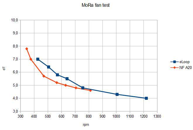

140er bringen schon etwas mehr. Hier mal mein Vergleich vom Wechsel damals von 140->200:
