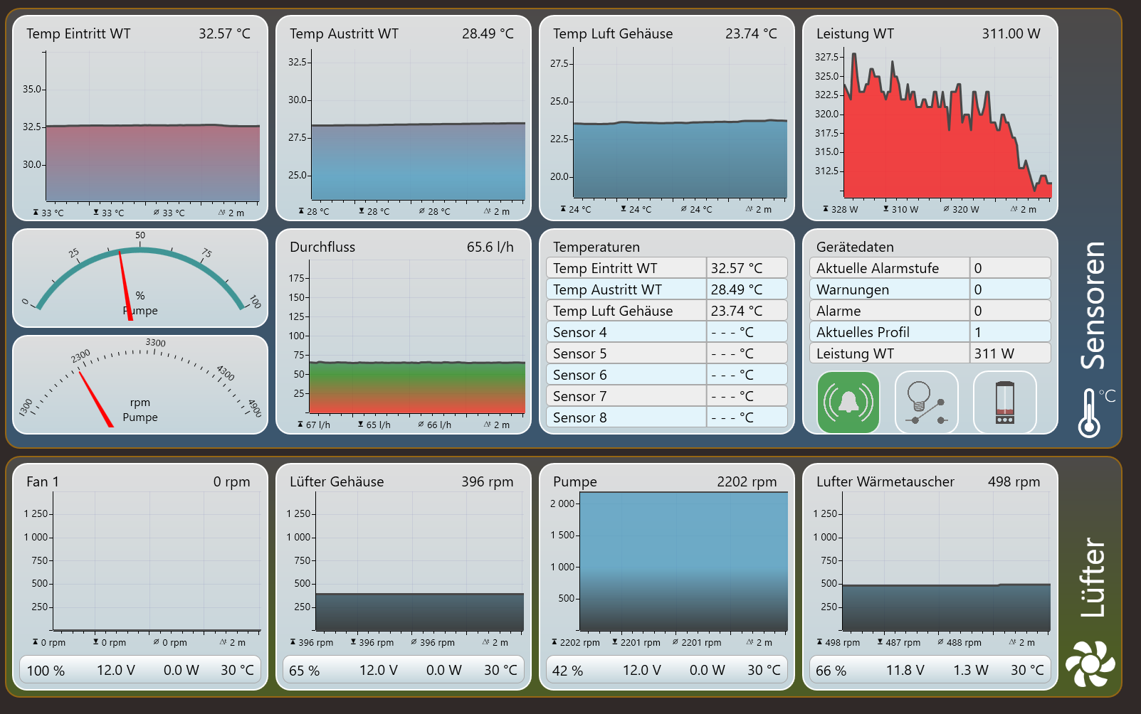

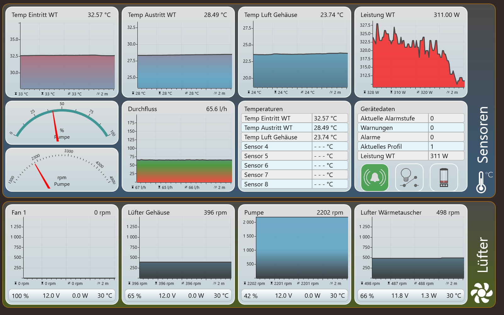

So ist jeder anders. Auf Stufe 5 empfinde ich die D5 als sehr laut. Ich hab bei meiner PWM gesteuerten Pumpe sehr lange mit der Drehzahl gespielt bis ich das Optimum gefunden habe. Sollte in etwa Stufe 2 entsprechen. Sogar da höre ich die Pumpe noch etwas, was mich manchmal sogar noch stört. :D;)
Zum Schlauch: Ich hab von EKWB den durchsichtigen 16/10 mm genommen. Als Fertiggemisch habe ich das Aqua Computer Double Protect Ultra drin. meine Wakü läuft seit 1 Jahr und ich hab noch keinerlei Trübstoffe im Kreislauf und der Durchfluss ist auch immer noch gleich. Es hat sich also auch nichts in den Kühlern abgelagert.
Die Steuerung per Aquacomputer Aquaero ist top. Ich hab den 6er LT verbaut.
