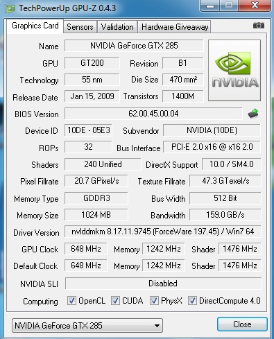

In welchem Layout ist den deine GTX285?

Sieht man das im GPU-z welches layout die ist?
Dein Einkaufzettel sieht so ganz gut aus. Du brauchst insgesamt 8 Anschlüsse, wobei ich empfehlen würde dir 8 gerade zu hohlen und zusätzlich nur 2 Winkel. Man sollte möglichst Winkel meiden. Erfahrungsgemäß reichen meistens 2 Winkel.
