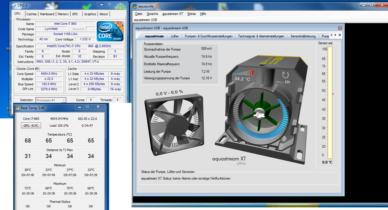

so prime lief nun 1std und hier nun die Ergebnisse unten auf dem Bild zu sehen.
Ich muss dazu sagen das der eine core über 70° ging als die Pumpe auf einmal für ca 10 sekunden einfach runter regelte und dann direkt wieder hochdrehte.
Kann mir jemand sagen, wieso die sowas macht? :O
Raumtemperatur lag bei 25°

Hm,
dass musste mal näher im Auge haben. Wenn es nur einmal war, würde ich mir erstmal nichts bei denken. Macht sie das hingegen immer mal wieder, musste mal probieren, ob sie mit weniger HZ besser läuft.
Ich finde die Wasser Temp ist sehr gut für 1 Stunde voll-last oder sehe ich das falsch?
Später kommen noch ein paar Bilder wie ich jetzt alles gelöst habe, ich warne schonmal vor, nicht schön aber selten! :)
Hast du die Temp von der Pumpe kalibriert? Was sagen denn die Temp-Fühler der Kaze? Die Wassertemp wäre so in Ordnung, ich zweifle aber ein bischen das sie stimmen ;). Du brauchst dir aber keine Gedanken darum machen, die Messtoleranz ist nicht so gravierend. Sollte das Wasser Handwarm (die zuverlässigste aller Temperaurmessungen, hehe) sein, ist alles in Butter.

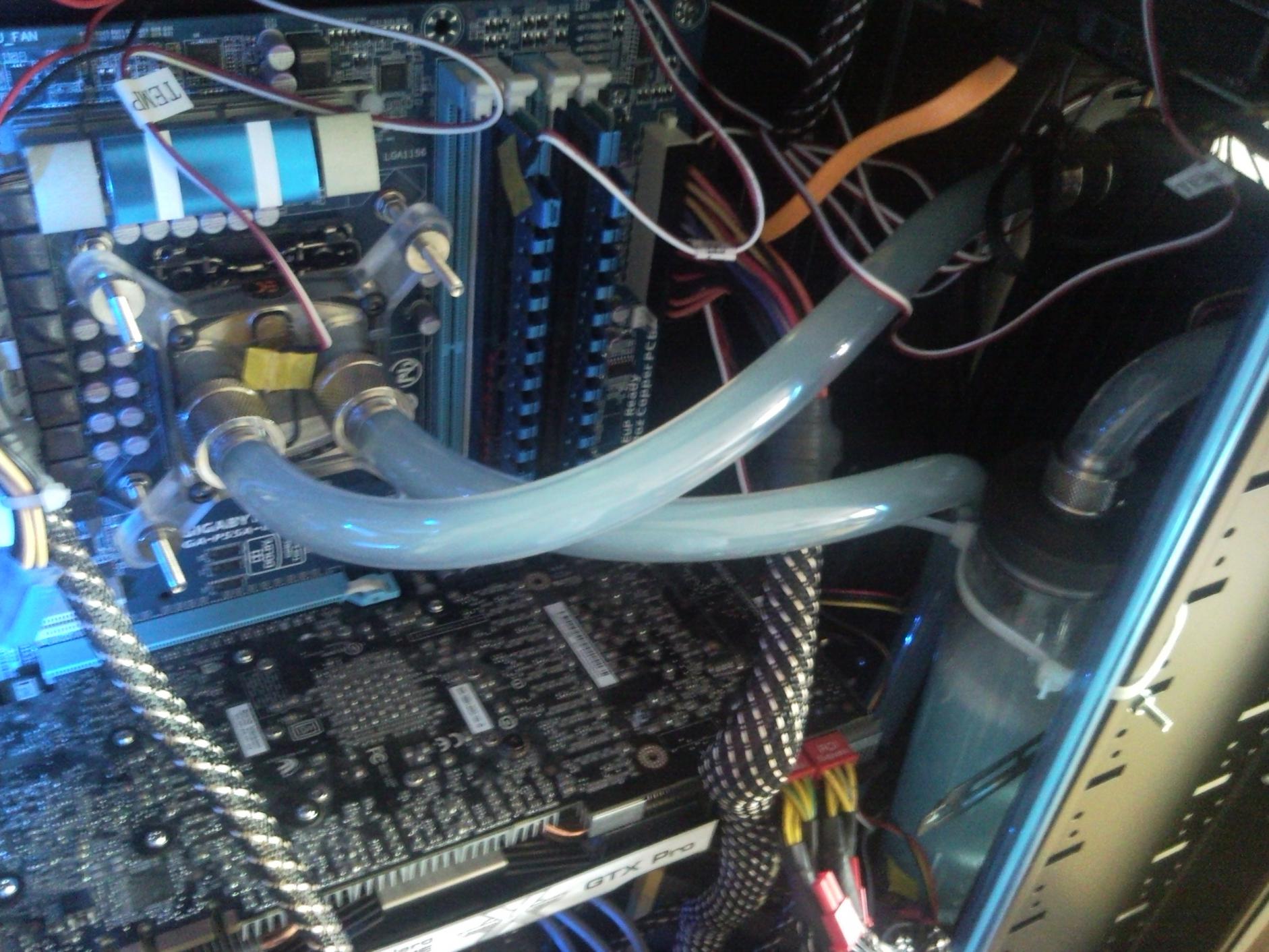

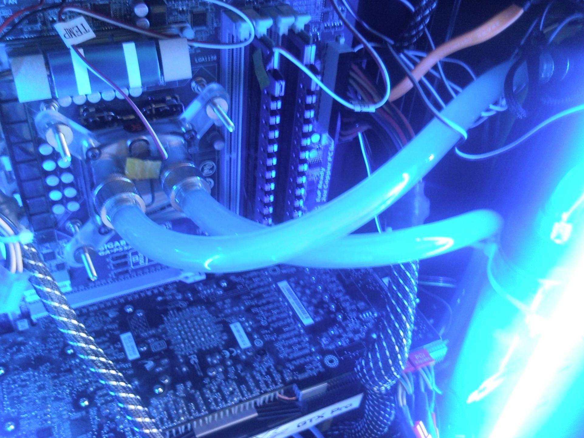

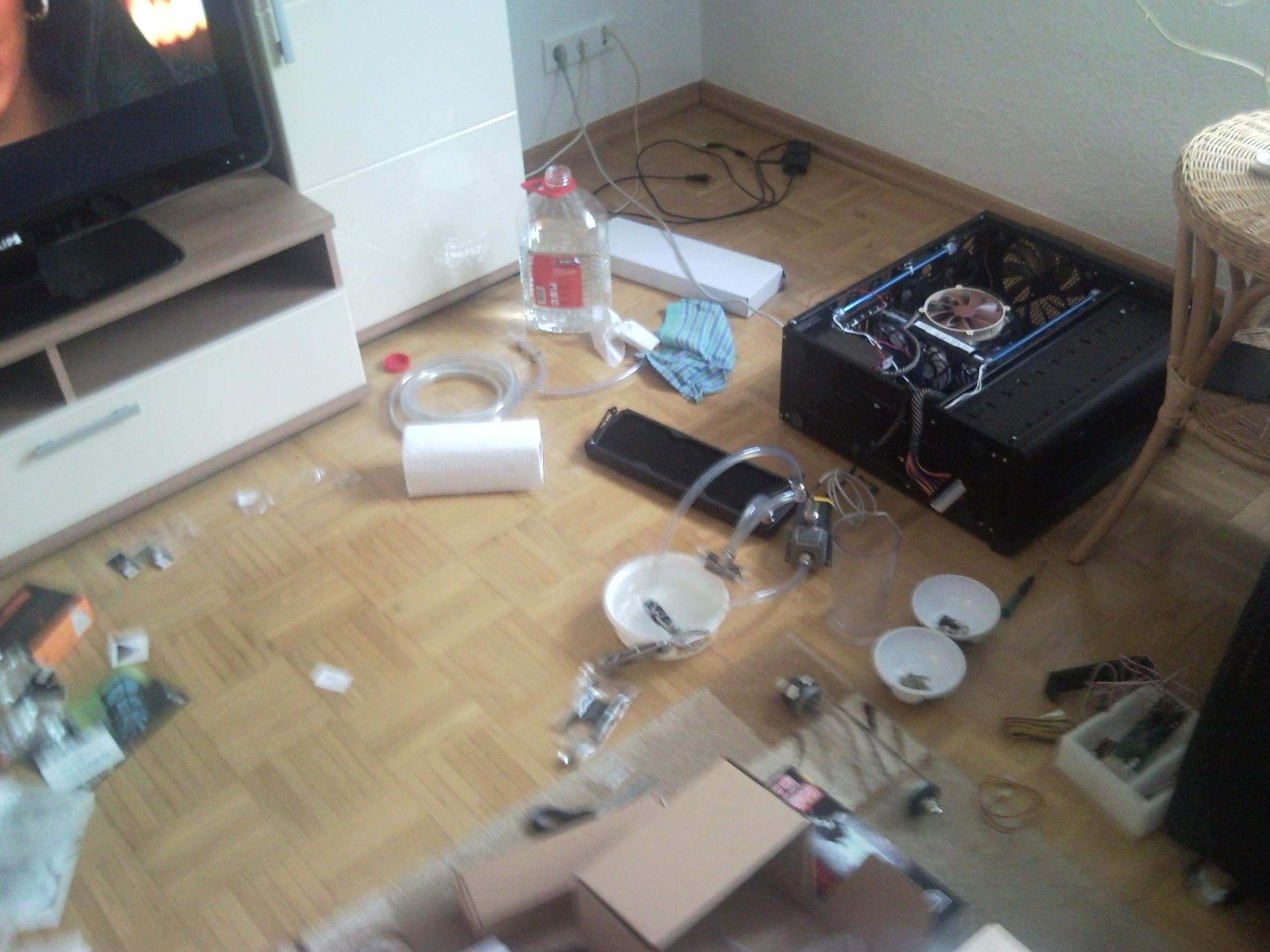

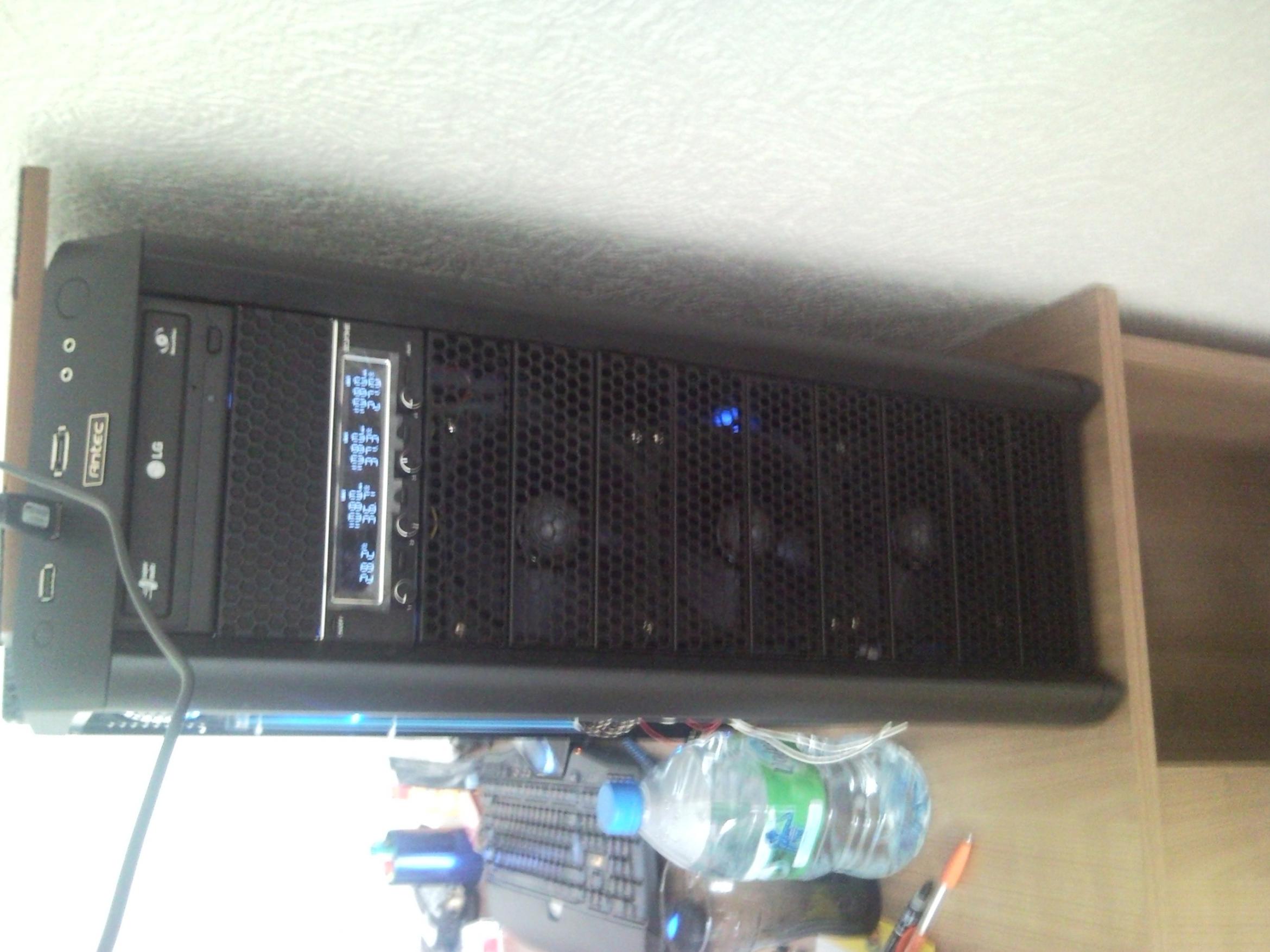

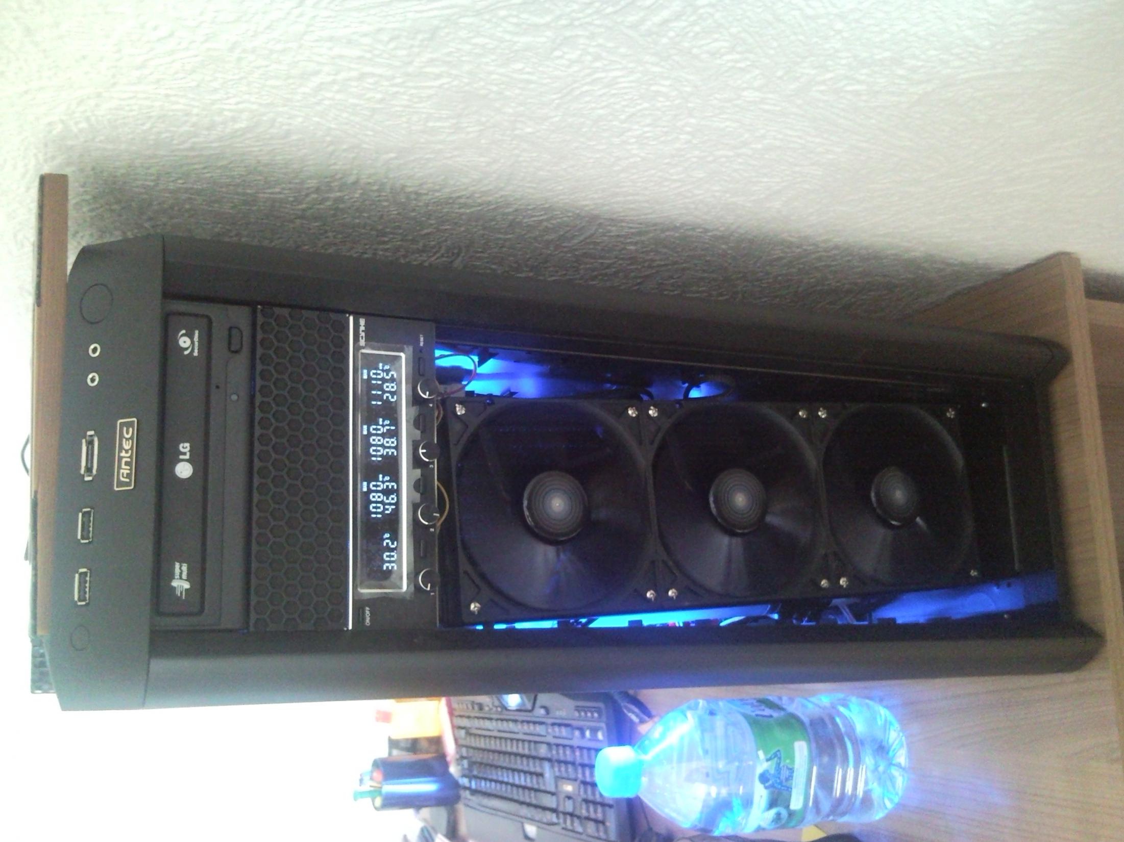

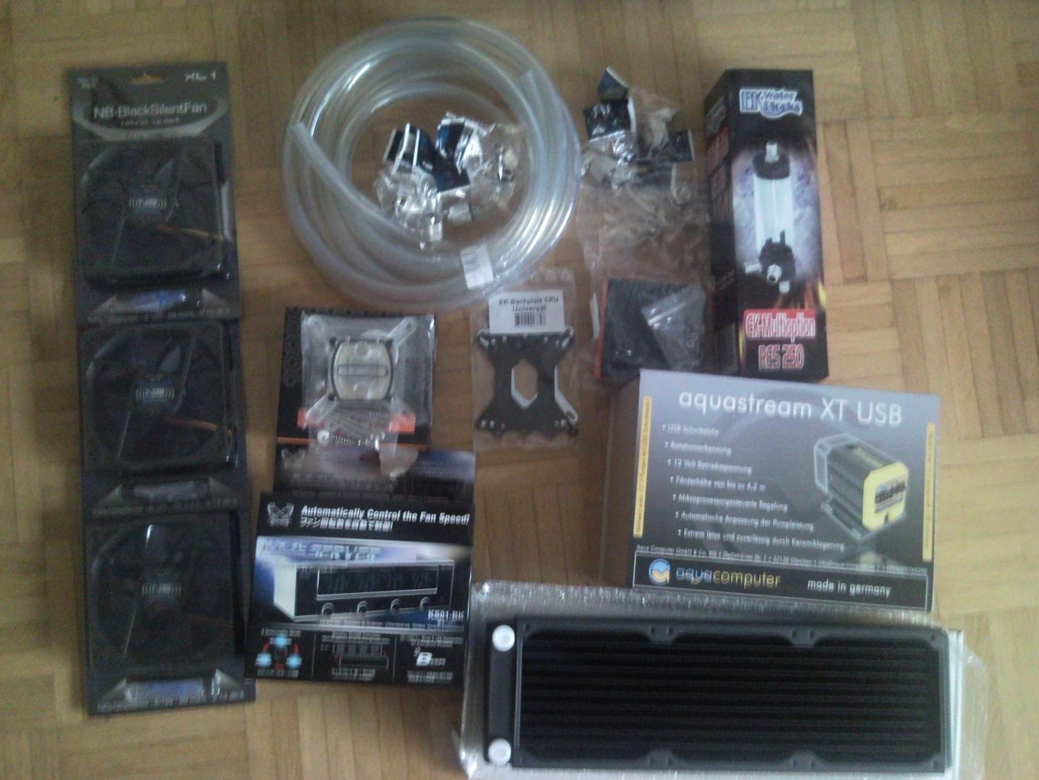

So hier ein paar bilder
- Paket ausgepackt und gefreut
- Spülen der Komponenten
- Frontansicht des Vehäuses mit Radiator
- Frontansicht des Gehäuse mit Verkleidung
und 2 Bilder wie es drinnen aussieht, desweiteren habe ich immernoch voll viel Luft im Kreislauf aber weis ehct ned wie ich die rauskriegen soll :freak:
zum Radiator: schief ist Englisch und Englisch ist modern :freak: aufjedenfall sitzt er so Bombenfest ^^
Nun mussi ch nurnoch auf meine 2x 10cm UV kathoden warten, sollten morgen kommen. Da bin ich dann mal auf die Optik mit den UV-Aktiven Schläuchen gespannt!
Entschuldigt die doofe Qualität... Handycam :)

Die Luft kommt schon mit der Zeit raus. Aber ansonsten sieht das gut aus.
@ micci!!! : danke, mir war halt wichtig das ich aufjedenfall nich hinten son Klotz dran hängen habe, da der PC oben auf dem Tisch steht! Desweiteren hatte ich nichts wirklich zum befestigen. Der Radi wurde mithilfe von 2 von den Slotblenden vom Hinterteil festgeschraubt, sehr abenteuerlich aber hält! :)
@ Schaby: danke dir vorallem nochmal danke für deine Hilfe & Tipps! :)
