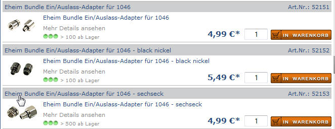

Es fehlen noch die Adapter für die Pumpe
zu langsam, mist...und nicht alles gelesen
