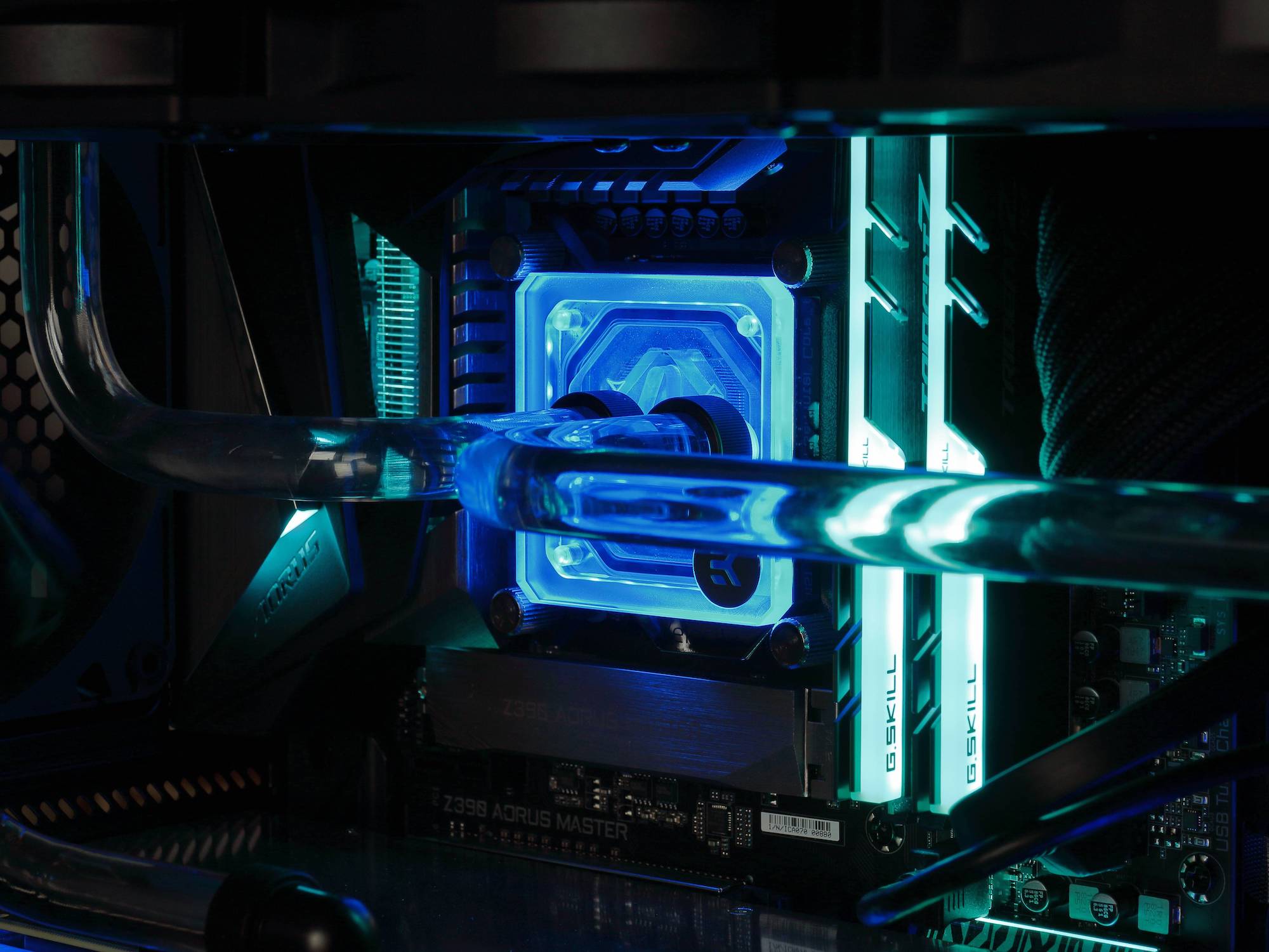

Tommy Hewitt schrieb:
Ich hab bei mir ja nur die Kühler und den AGB beleuchtet, keine RGB-Lüfter oder sonstigen LED-Streifen. Dafür halt glänzende Lüfterblätter und eine spiegelnde Backplate. Das sieht mit der klaren Flüssigkeit total geil aus, wenn sich da drin das Licht verzerrt und überall spiegelt.
sieht richtig gut aus! aber mit dem licht wirds schnell weniger sobald man von der CPU weggeht bei dir
kannst du mal ein Foto vom Beleuchteten AGB schicken? würd mich mal interessieren
Das Custom PCB für die Lüfter find ich gut...sehr saubere Lösung für die Stromversorgung.
Darf man fragen, woher die Teile kommen @Tommy Hewitt ?
0-8-15 User schrieb:
Super, jetzt gefällt mir meine Wasserkühlung nicht mehr. :D
Ansehen auf eigene Gefahr 😎
Naja....Custom halt....von mir 😅
Reaktionen: mykoma
