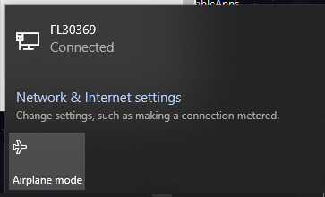

Grimba du schaffst es, dich in einen Laien reinzudenken, der von Netzwerktechnik keine Ahnung hat. Danke dir dafür, das ist nicht leicht. Das von dir Beschriebene ist der Grund meiner Verwirrung: Windows sagt mir, dass mein Ethernet-Adapter über das 5GHz-Netz mit dem Router verbunden ist (siehe Anhang). Das scheint Blödsinn zu sein - Problem gelöst!

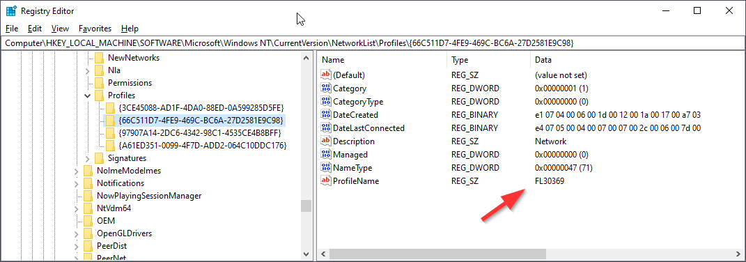

Das was Du da siehst bei Dir @robert.vienna kannst Du in der Registry aendern.
Code:
Computer\HKEY_LOCAL_MACHINE\SOFTWARE\Microsoft\Windows NT\CurrentVersion\NetworkList\Profiles\
Dort sind weitere Eintraege und einer davon hat den Eintrag unter ProfileName.
Im Bild ist das beispielhaft von meiner Kiste.
Wenn Du die WLAN Geraete gezielt in 2,4 oder 5Ghz unterbringen willst, verwende verschiedene SSID fuer die.
Hm, kann ich aus dem Anhang aber nicht erkennen. Ich hab sowas tatsächlich noch nie gesehen - wo genau steht denn da etwas vom 5 GHz-Netz? Ich sehe da nur die Benennung des Routers und die (abgeschnittene) Benennung des Adapters. Erleuchte mich mal, bevor mir jemand mal so eine ähnliche Frage stellt ;)

Er meint das Huawei-B715-5G-3711 @fixedwater
Windows benutzt solch Krams um das anzuzeigen in der Verbindung (auch beim LAN). Ist bei mir die ehemalige SSID vom ollen WLAN die ich spaeter in der Registry angepasst habe.
Reaktionen: robert.vienna
Genau so ist es.
Der Huawei-Router B715 baut 2 WLAN-Netze auf: das 2,4GHz wird als Huawei-B715-3711 angezeigt, das 5GHz als Huawei-B715-5G-3711.
Windows muss sich wohl irgendwie entscheiden, welchen der beiden Namen es als Bezeichnung der Ethernet-Verbindung zum Router auswählt.
