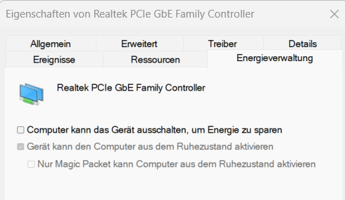

Existiert nun irgendein Schlafmodus im Ethernet Standard der bei Tagen/Wochen/Monaten ohne Nutzung die Verbindung irgend wie schlafen legt?
Ja gibt es, auch direkt im Windows. BIOS Einstellungen können hier auch mit Einfluss nehmen.
