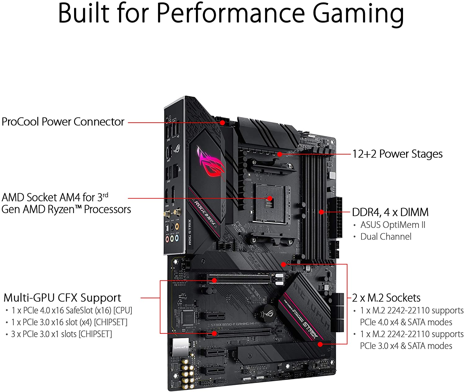

Auf meinem Mainboard “ASUS ROG Strix B550-F Gaming (Wi-Fi) Mainboard Sockel AM4“ kann ich 2x SSD nvme M.2 verbauen. Der eine Slot hat PCIe 4.0X4 und der zweite PCIe 3.0X4 (s. Bildanhang).
