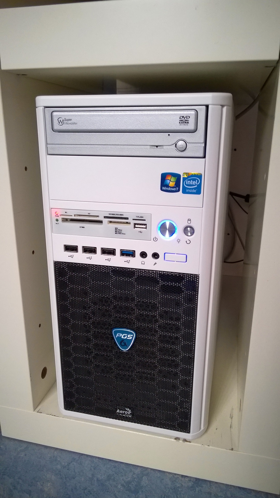

Viele Laufwerke mit wirklich silbergrauer statt beige-gelber Blende gab es allerdings nicht und das SH-224DB ist eines davon. Vielleicht hast du ja Glück und findest ein gebrauchtes.
In meiner Familie ist so eins in Betrieb, in einem weißen Aerocool QS-200L:

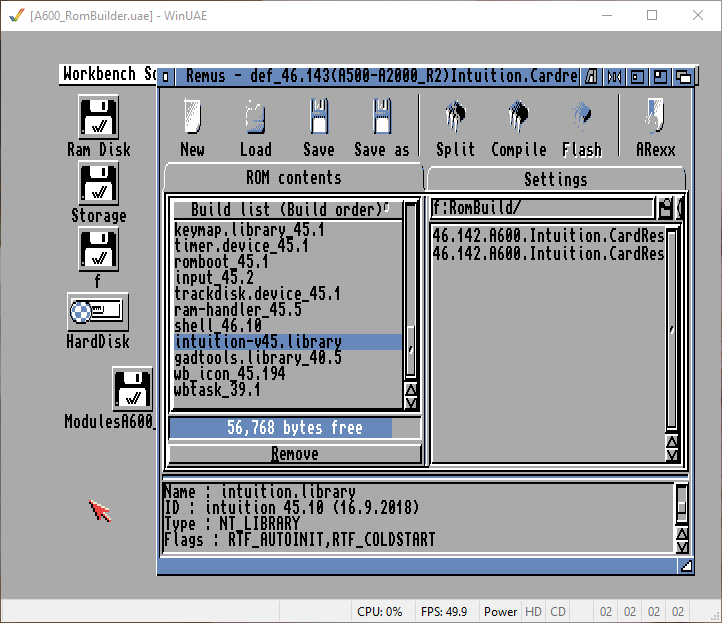

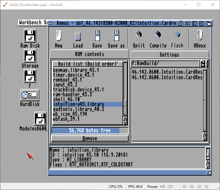

Custom Kickstart-Rom für meinen A600@Furia020
enthält die Intuition-Library V45 und eine FastRam-freundliche Card.Resource (PCMCIA auch mit 8MB FastRam) ohne dass die über die Startup-Sequence inkl. Reboot eingebunden werden müssen.
Erstellt mit Remus unter WinUAE, final auf ein AM27C400 gebrannt (mit Adapter für den TL866II+, kann dann als AM27C4096 gebrannt werden da 27C400/800/160 default nicht gehen)

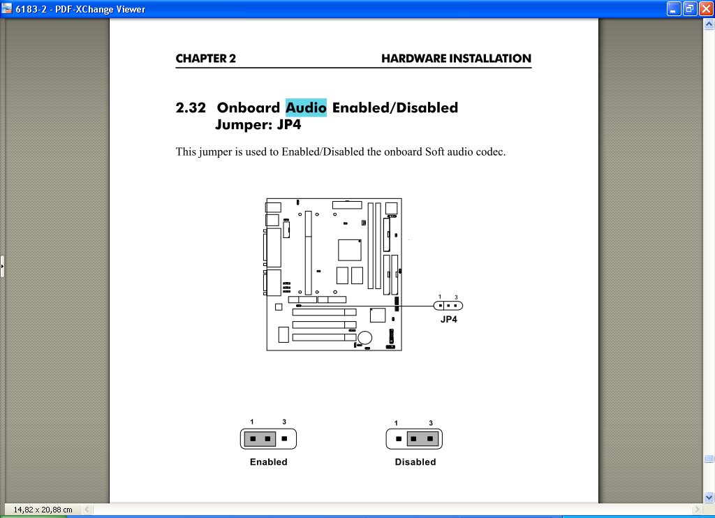

das nicht funktionierende Audio eventuell in Gang zu bekommen
he, he - beim Einbauen musste ich mir ja das Manual genauer Durchlesen, wegen der Anschlüsse.
Und der Jumper stand auf disabled - klar höre ich dann den Onboard Sound nicht
Dachte leichte Übung nun. Was war, er startet nicht

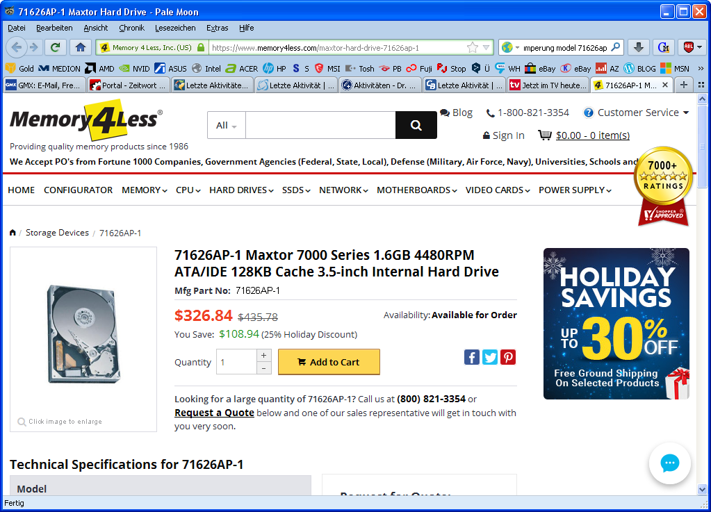

Die HDD ist kaputt - ich nehme jetzt die da - teurer Retro Spass ;)
