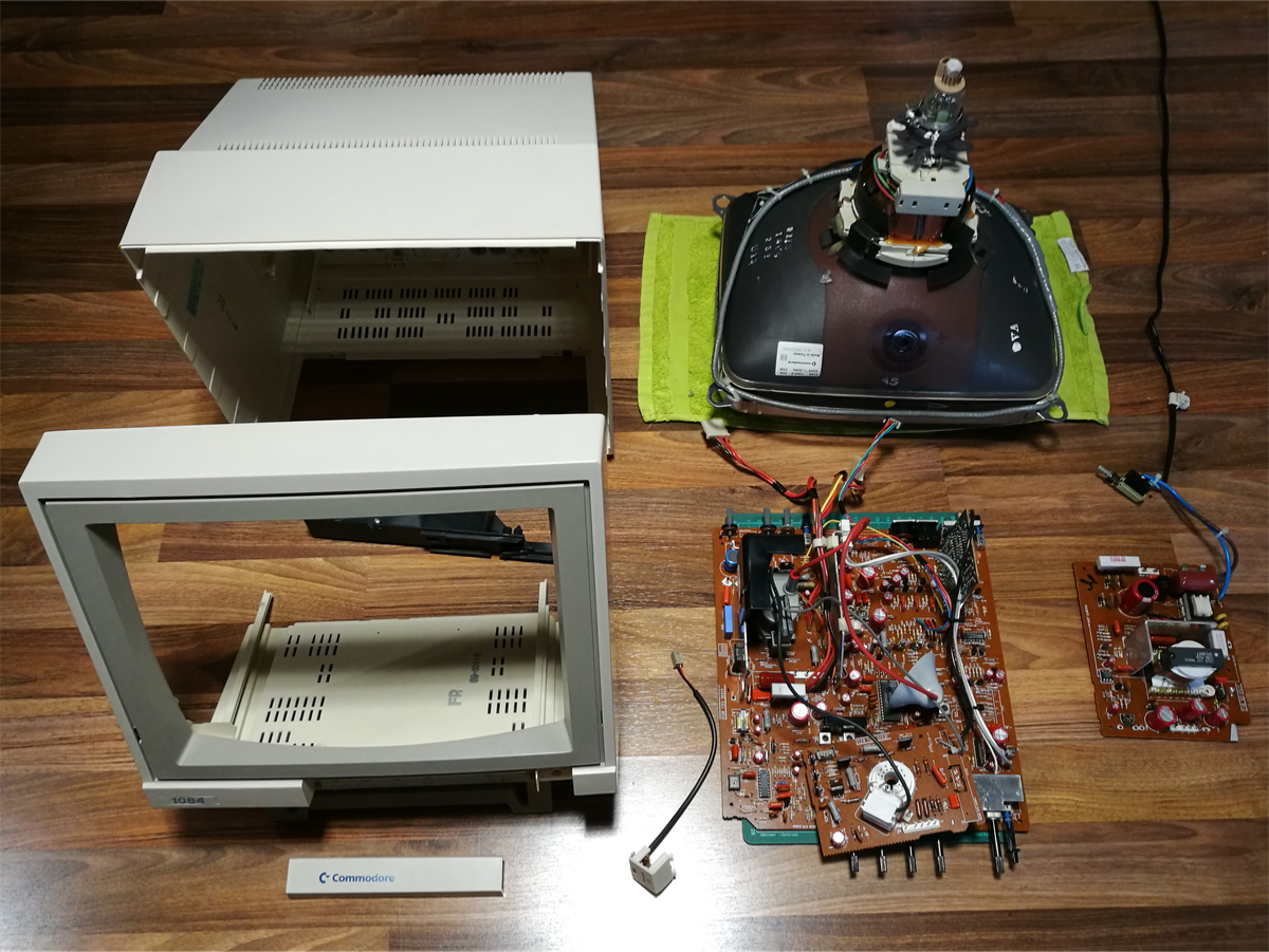

Aber mein Mono-1084 (siehe Bild oben) hat gerade den Smoketest bestanden, nachdem der noch fehlende Horizontal Width Cap vorgestern aus USA geliefert und gerade fix eingebaut wurde. Jay :) Victory dance! :)

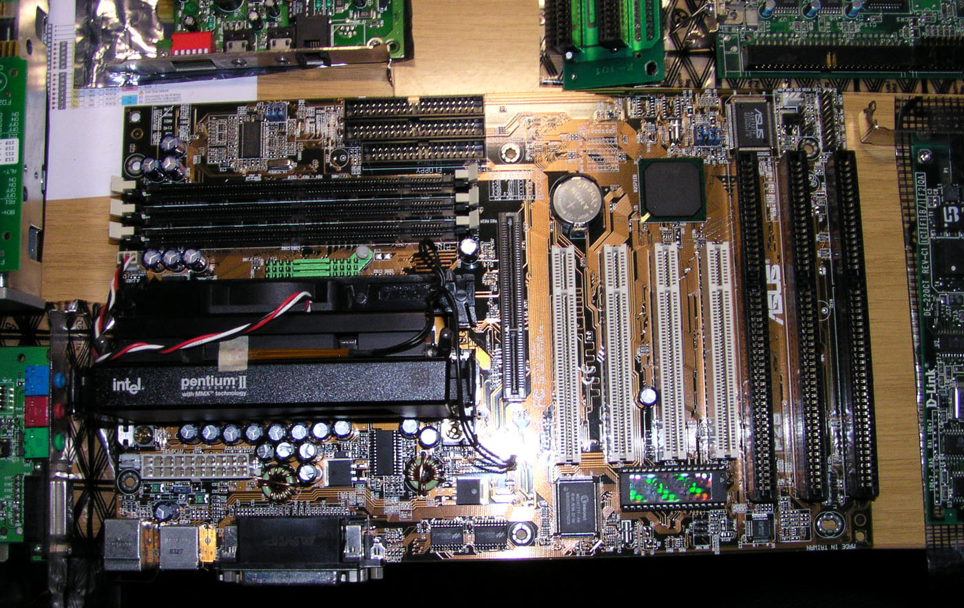

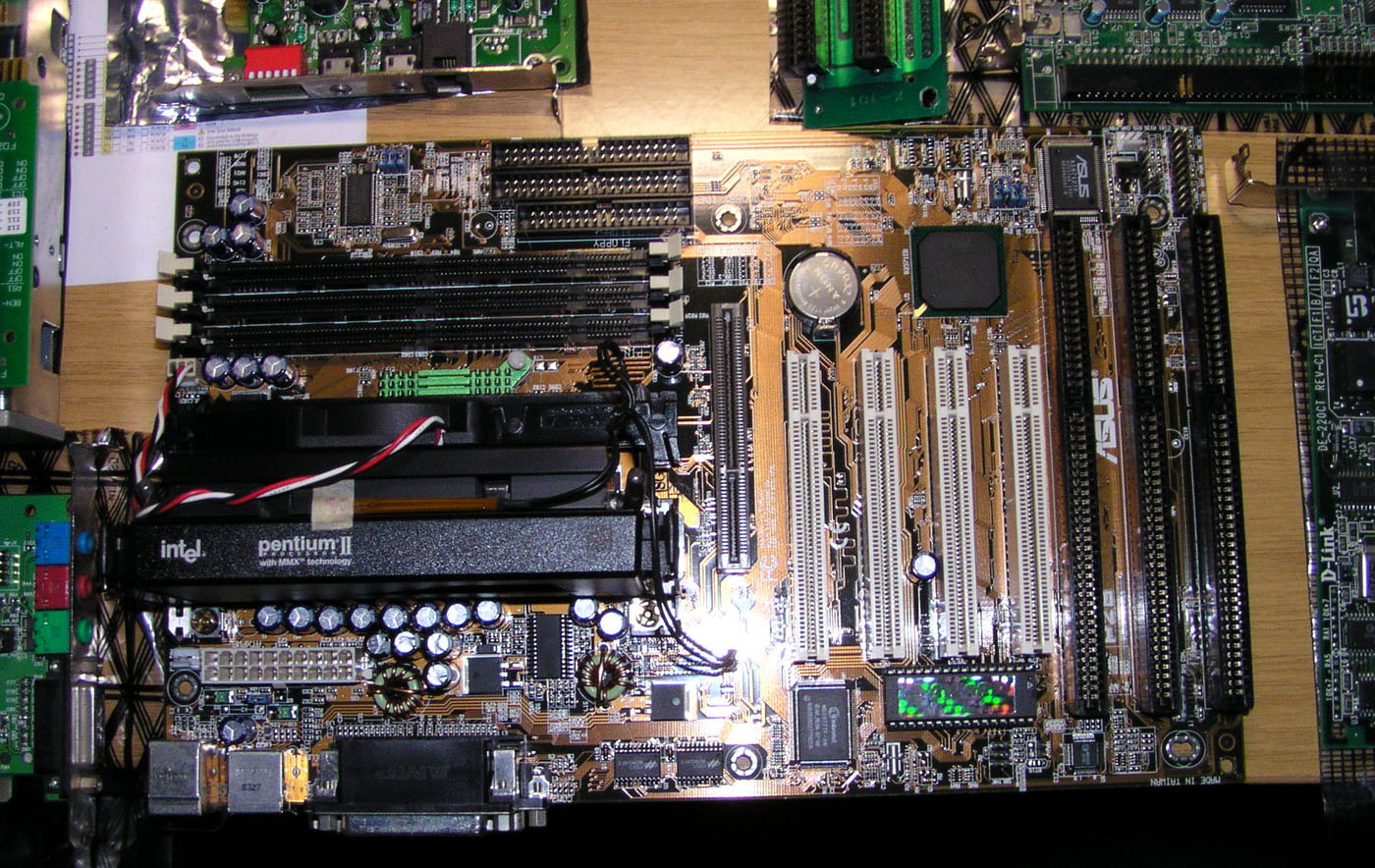

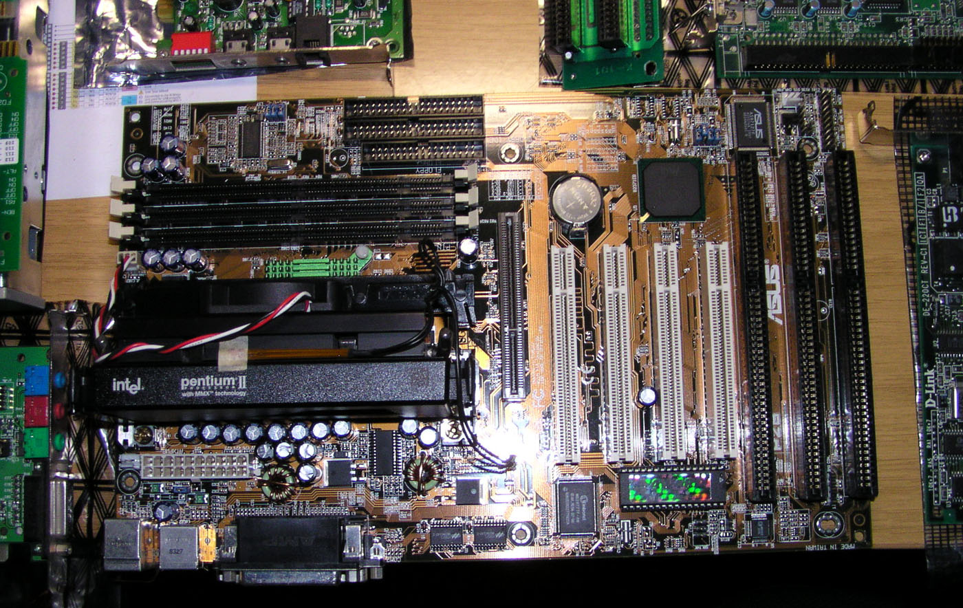

ASUS P2B
Ob das hier ein Retro Projekt wird, da bin ich noch nicht überzeugt.
Reaktionen: Hexxxer76, ITX-Fan, HerrAbisZ und 2 andere
micromars schrieb:
ASUS P2B
Falls du noch kein Pentium II System wäre ein Board mit dem 440BX Chipsatz doch perfekt, hab selber ein Gigabyte GA-6BXC mit Pentium II 350MHz am laufen, das Asus P2B dürfte der direkte Derivate von dem GA-6BXC gewesen sein

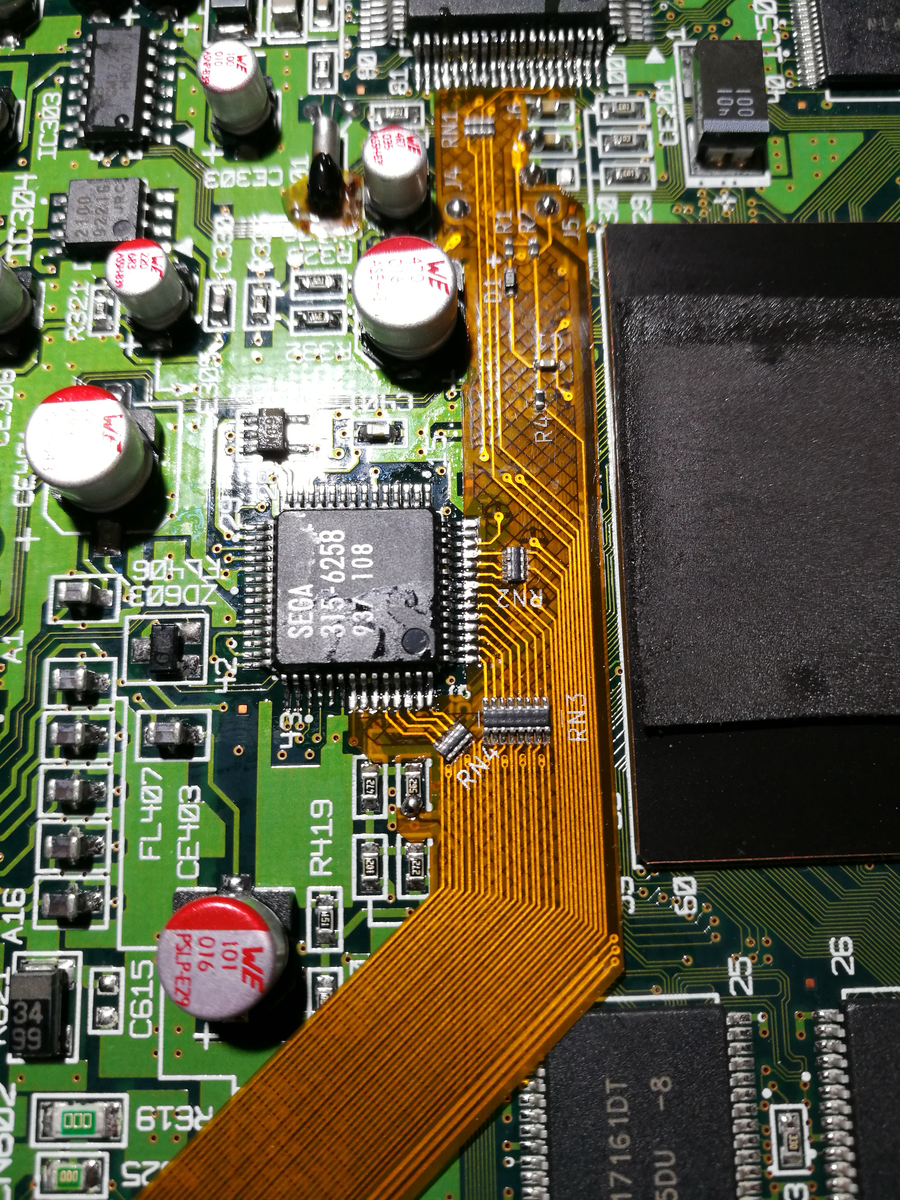

Dreamcast DCHDMI Einbau
gestern das Mechanische, heute das Flachbandkabel an den Audio IC und den VideoDAC. Fiese Frickelage, nicht nur weil ich das halbe Kabel wieder auslöten durfte, weil natürlich vergessen zwei Wiederstande darunter zu entfernen. Sind noch ein paar Reste Flux und IPA zu sehen, morgen dann nochmal reinigen + Restmontage.
Reaktionen: ITX-Fan und HerrAbisZ
Mein Sonntag-Nachmittag Projekt. :)

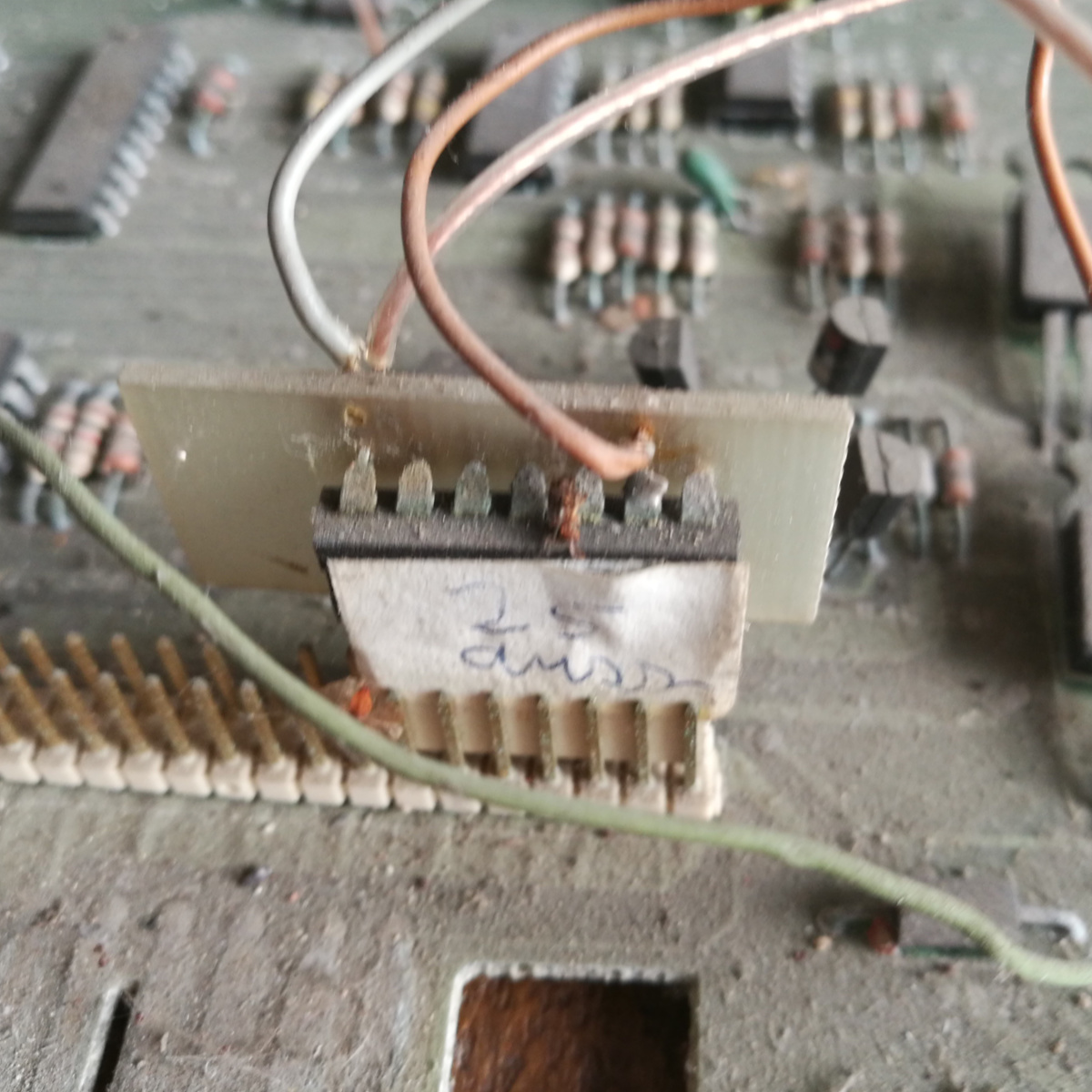

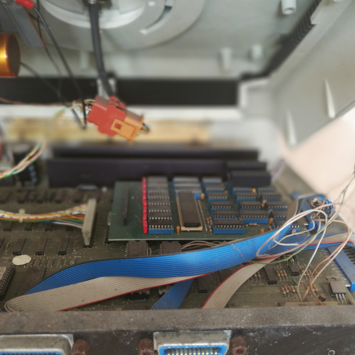

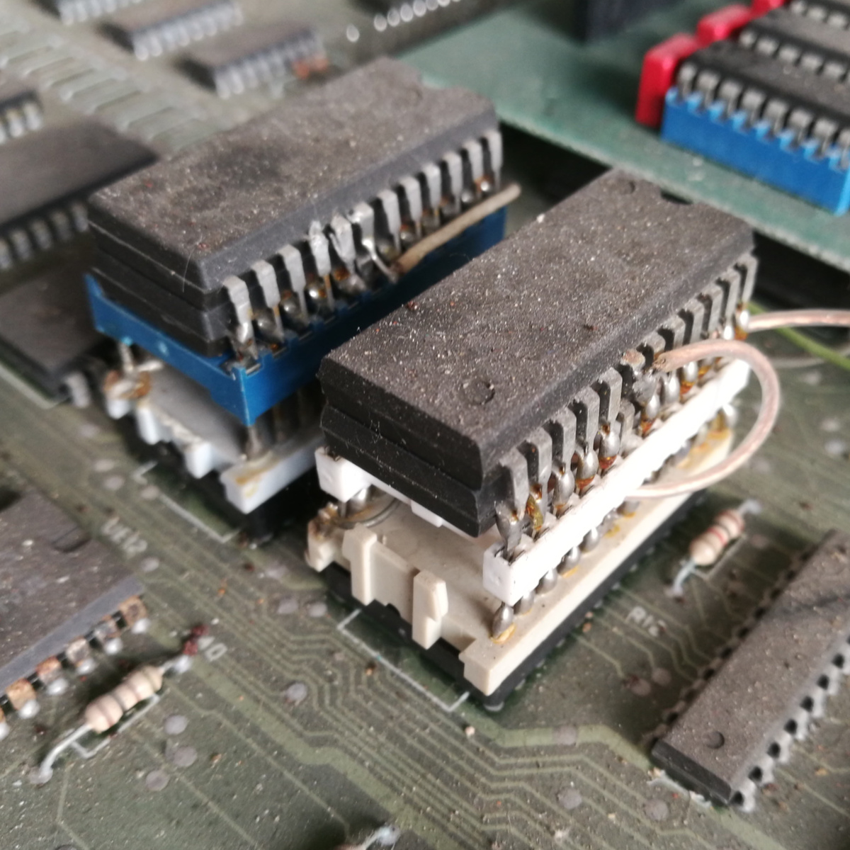

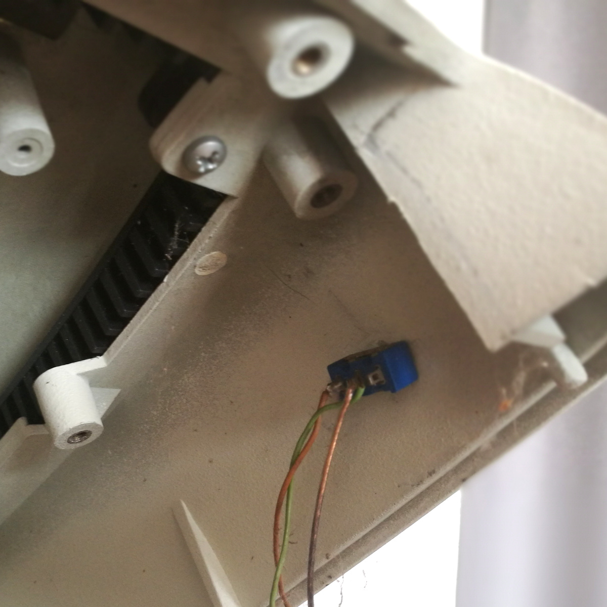

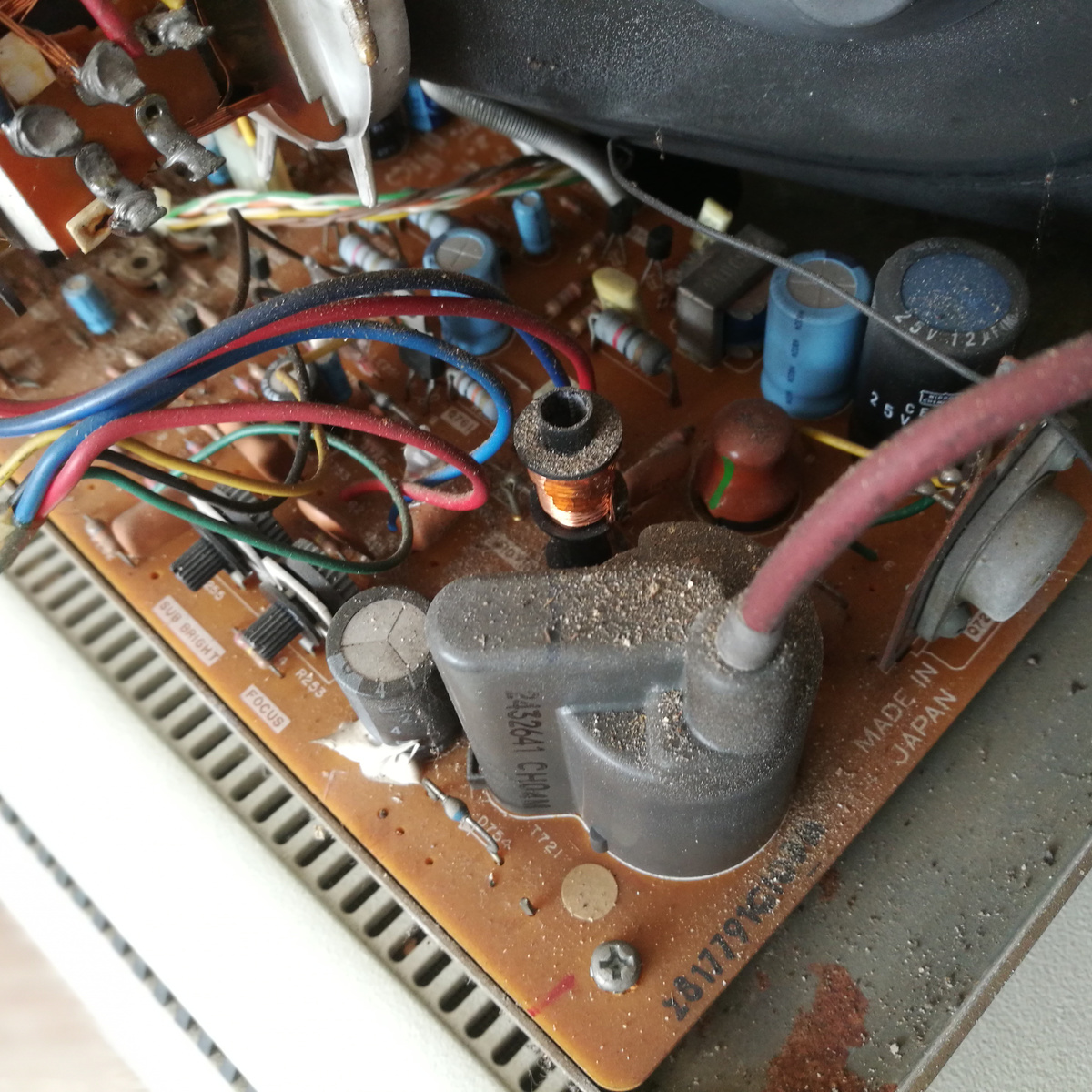

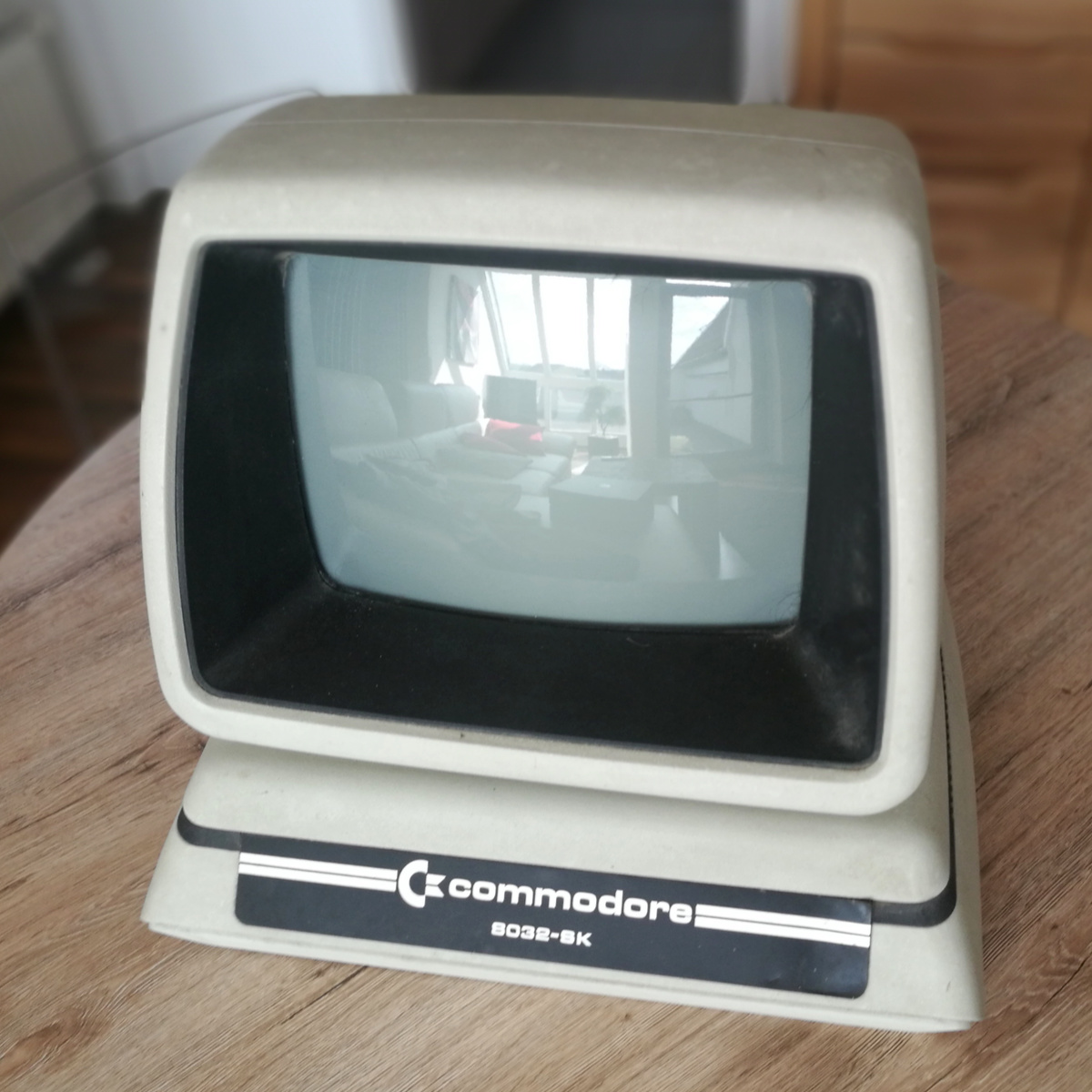

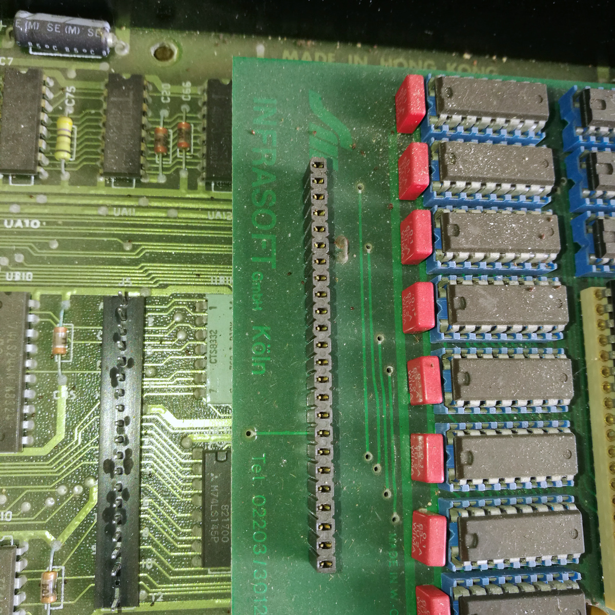

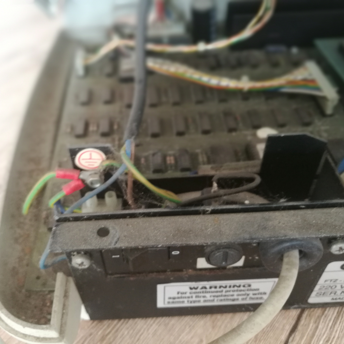

Commodore PET/CBM 8032-SK

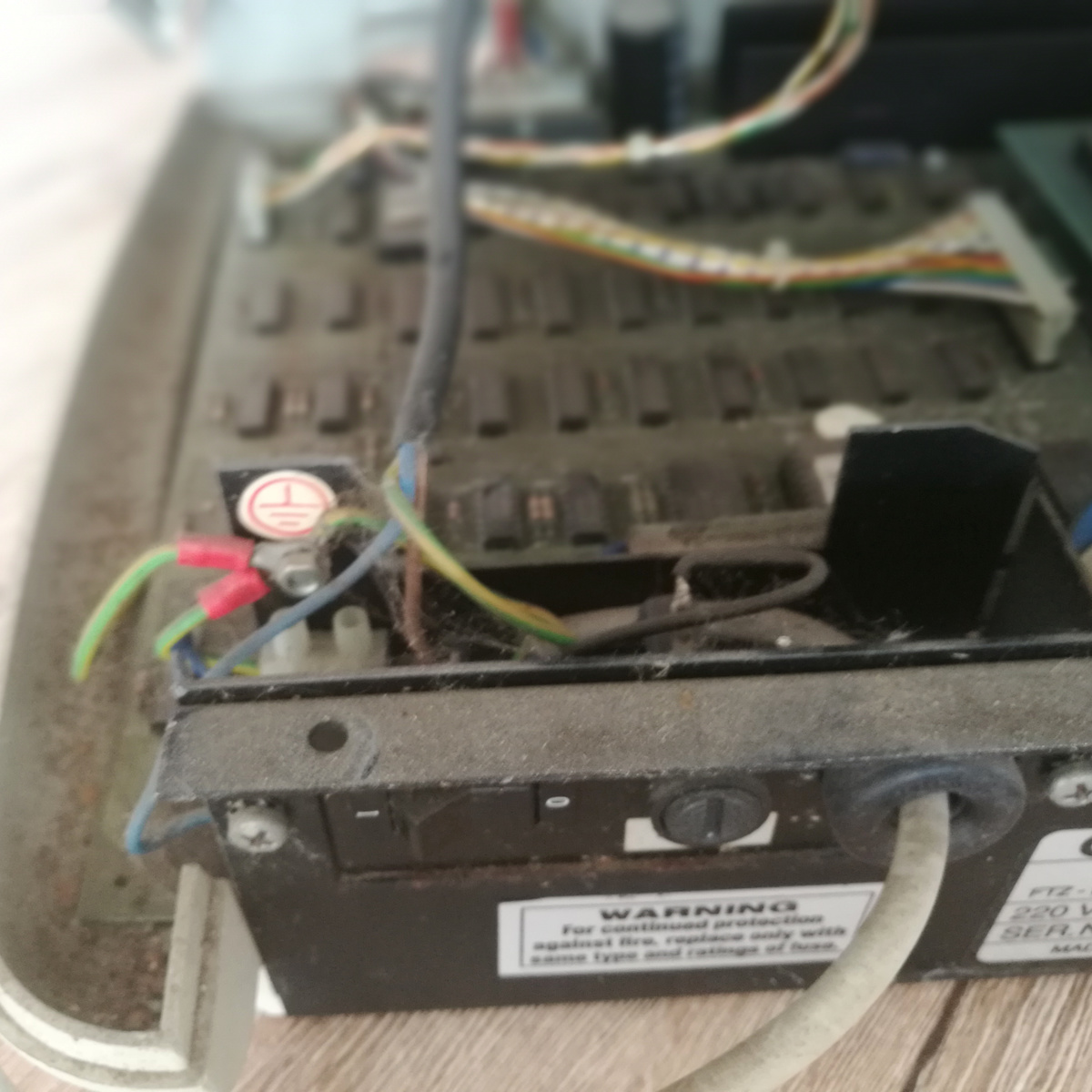

Da ist er, der Neuzugang! Nach einigen Fehlschlägen bezüglich Kauf eines PET und ziemliuch genau ein Jahr nach den ersten Überlegungen nun endlich sehr günstig geschossen, leider ohne Tastatur. Dafür über einen Zwischenhändler direkt aus erster Hand.
Außen vor allem eins: Dreck

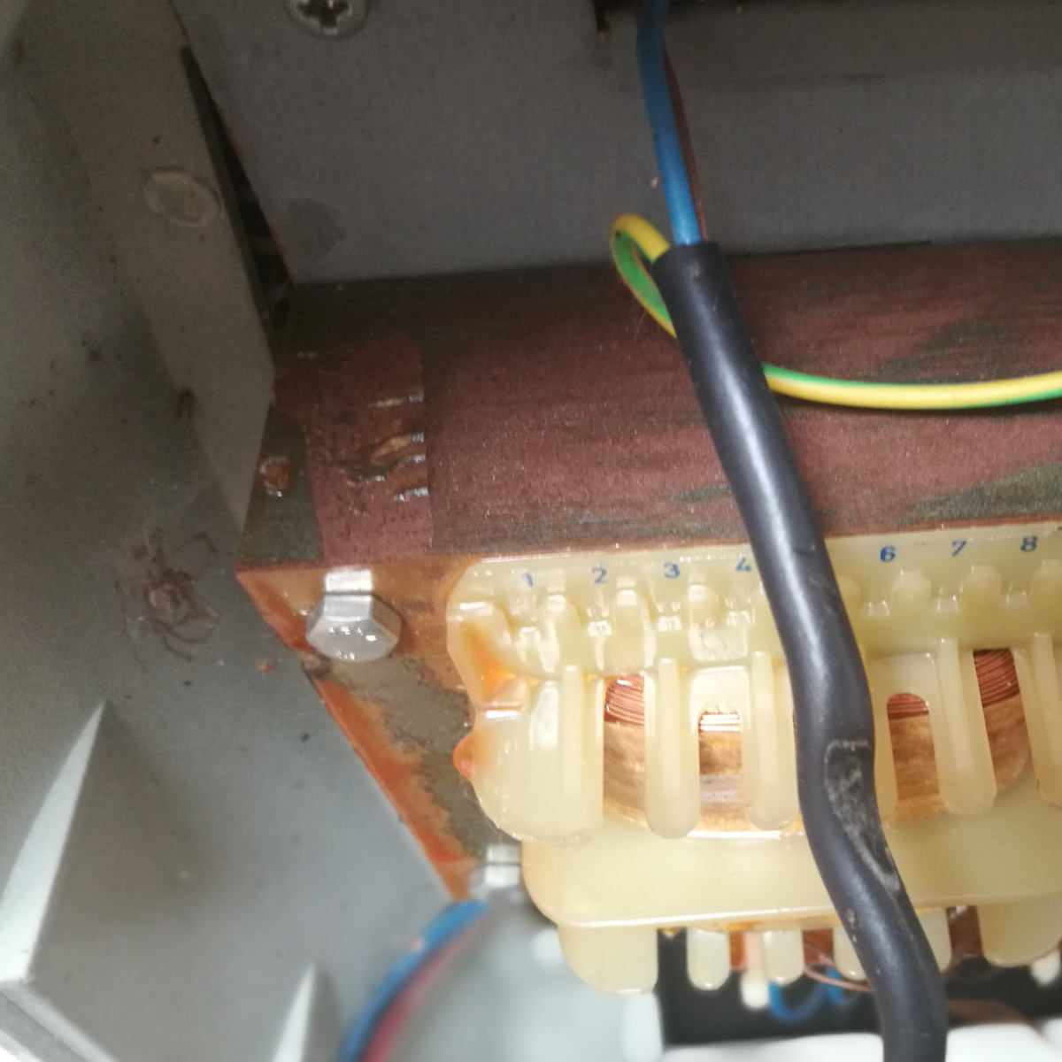

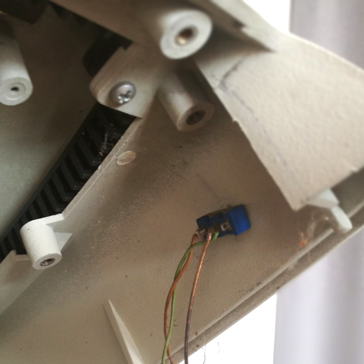

Nach Aufklappen der Haube: Zunächst Spinnen und ein (bekloppt verbauter) ominöser Schalter

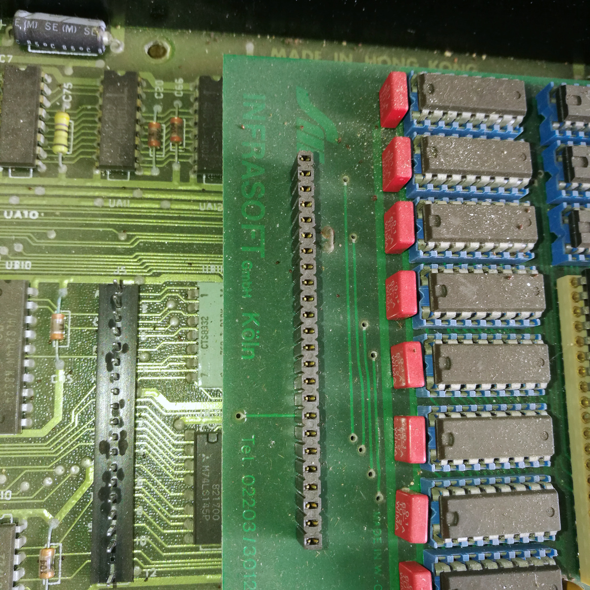

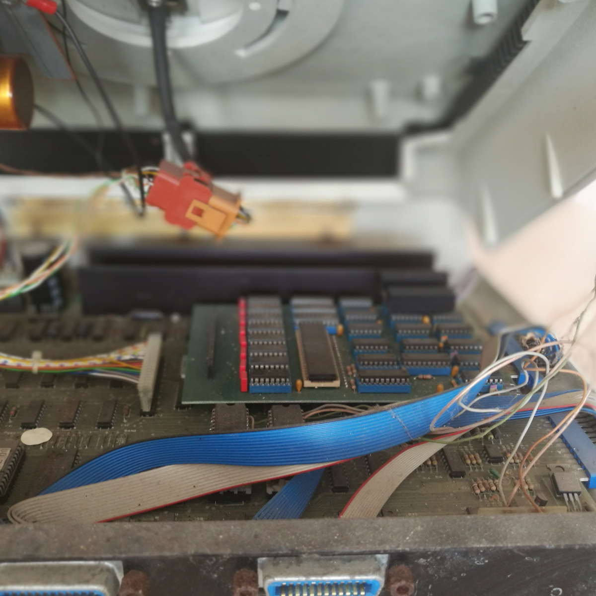

Ein Blick auf Board: Dreck! Aber auch: eine Ramerweiterung, (wahrscheinlich um 64KB) hooray!
Der Schalter scheint ein Umschalter für zwei ROM-Erweiterungen zu sein: Wird zum Test natürlich ausgebaut, aber vorher muss sowieso noch die Spannungsversorgung getestet/überholt werden. Wahrscheinlich erstmal "blind" alle Spannungswandler raus und neu. Wichtig bei dem 4116er Ram mit seinem drei Versorgungsspannungen (+12, +5, -5), wenn da beispielsweise die -5V fehlen gehen die auch hops.
Wie Man sieht, das Board ist vor Dreck kaum zu erkennen, das Gute ist aber: alles trocken, und war wohl auch nie wirklich nass. Wenig bis keine Korrosion zu erkennen für so einen alten Haudegen.

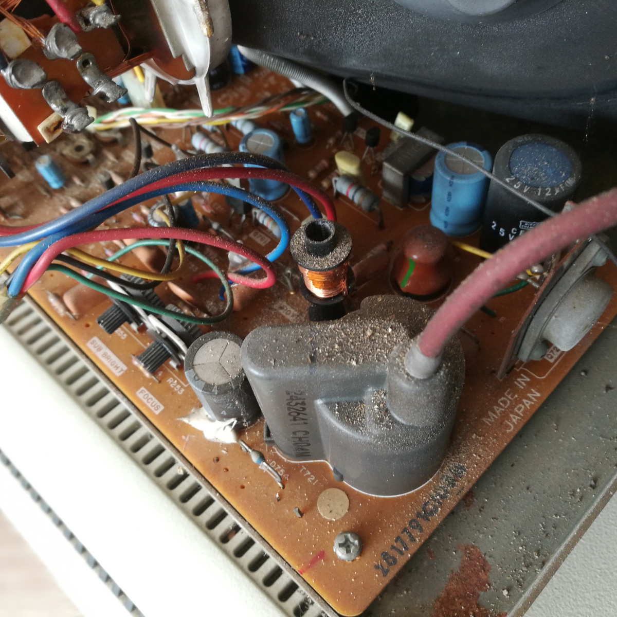

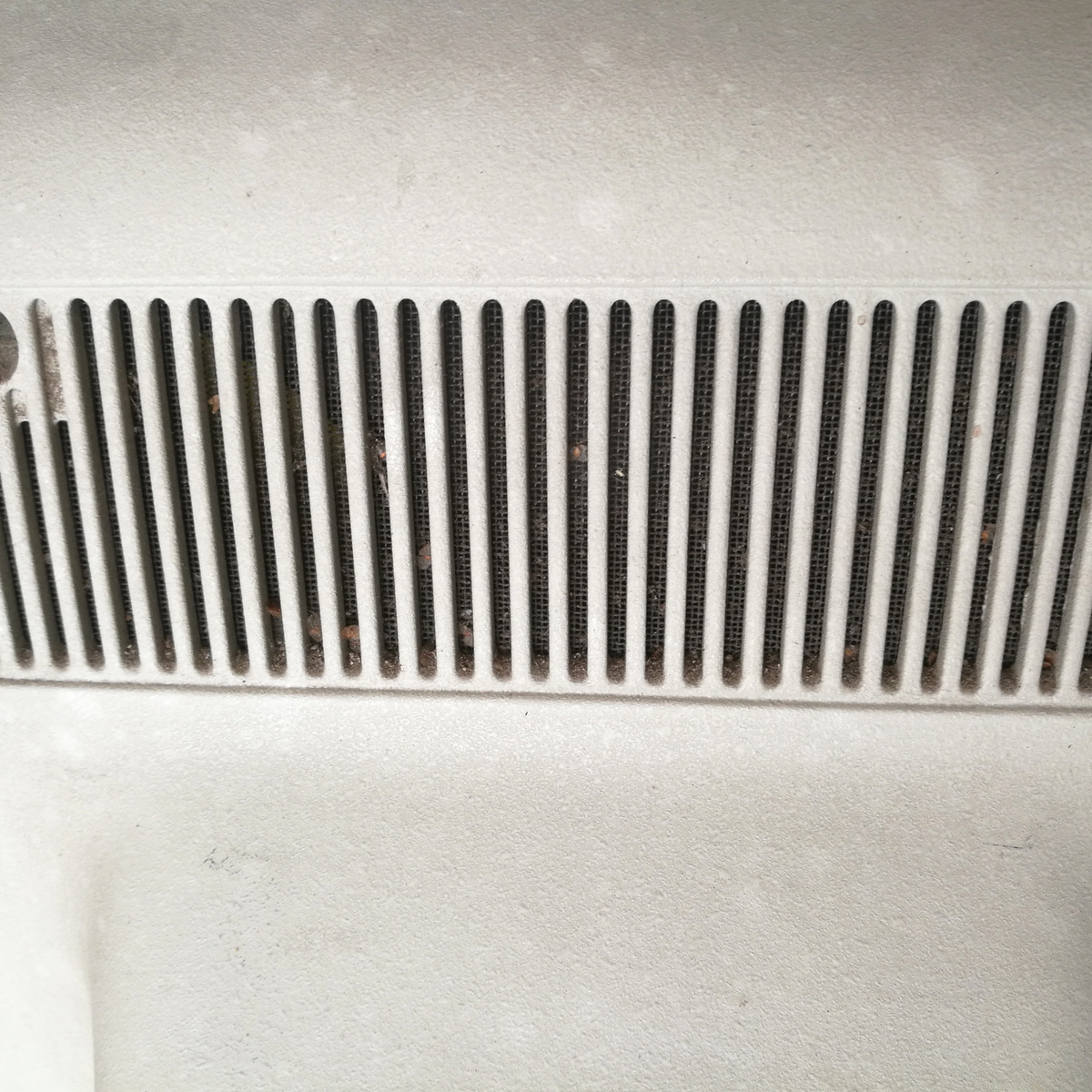

Der Monitor sieht von außen auch nicht neu aus, innen zeigt sich aber auch: Dreck ja, Rost: so gut wie nix!
Gestern und heute erst nach einer Totalzerlegung einmal einen Liter Reinigungslösung (wie immer: Green Star) verballert, die Plasteteile sind schon mal in einem sehr guten Zustand, bis auf das Loch für den Switch, warum das nicht in die Heckblende verbaut wurde ...

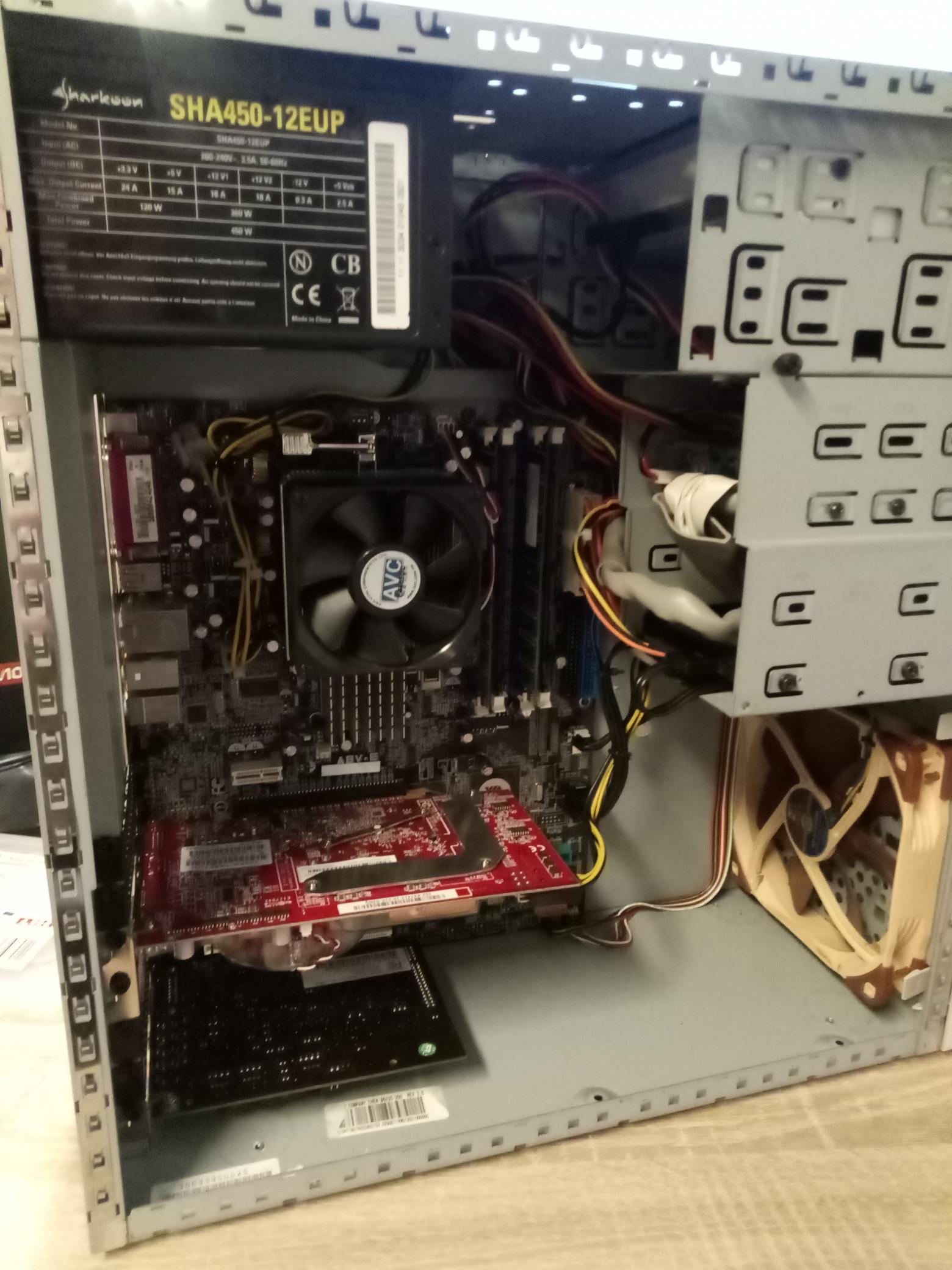

Uff endlich mal etwas Zeit aber auch nur weil ich gerade nicht Arbeiten darf.
Ich habe gerade ein noch nicht Retro Projekt das mir aber beweist das es klug ist nicht jede ältere Hardware gleich weg zu geben.

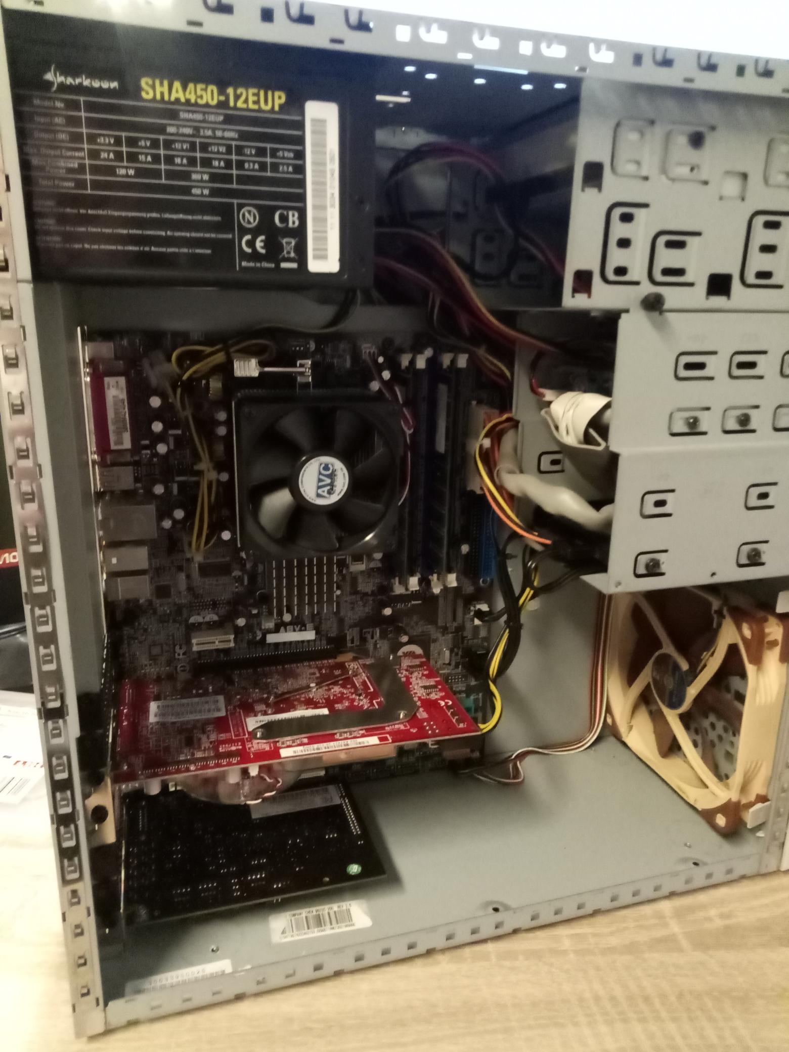

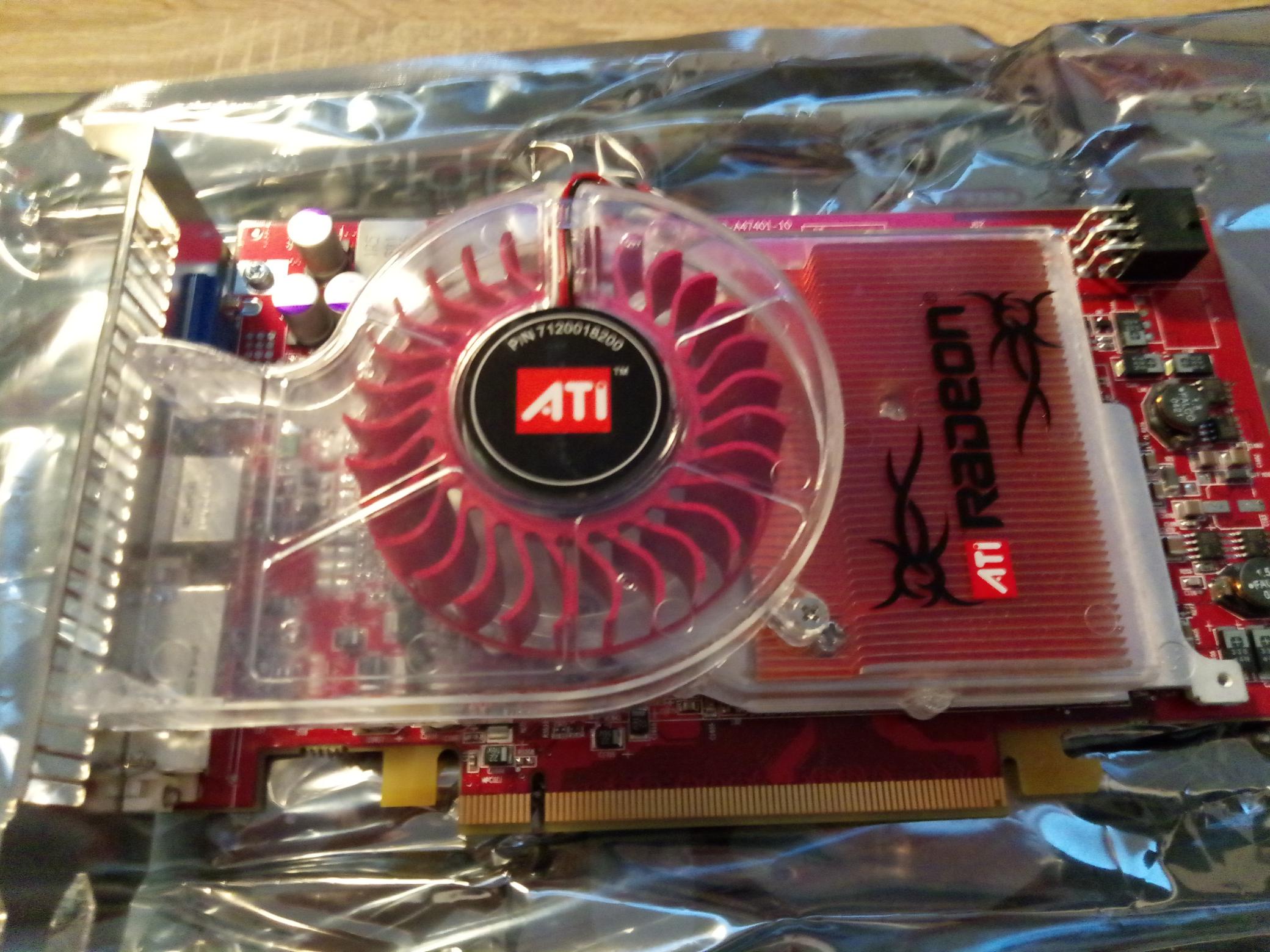

Soll einen PC mit:
Athlon II X2 215
2GB RAM
40GB HDD
ersetzen.
Dachte spontan an meine Lagerware...
Phenom II X6 1090T BE
8GB DDR3-1333
Asus Corshair 3
2x500GB S-ATA HDD
Und vermutlich ne HD4850 1GB als Grafik.
Mal sehen wies wird.
Reaktionen: Anoubis und ITX-Fan
