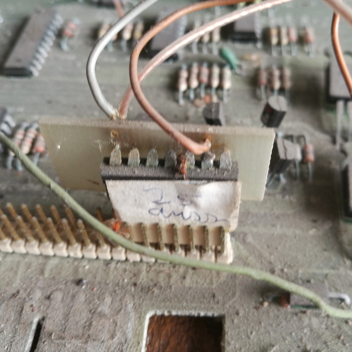

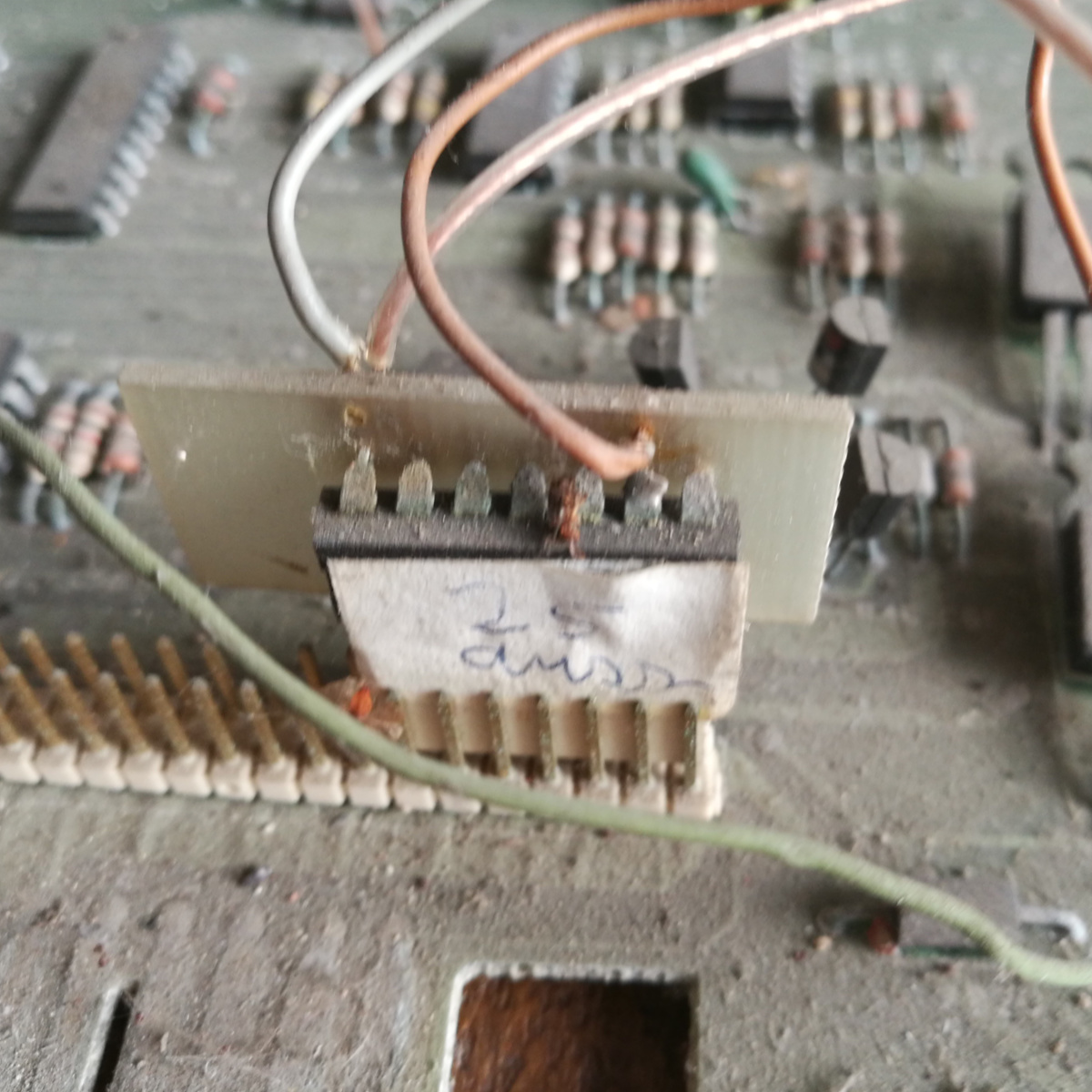

Jepp, das ist kein Problem. Das macht sie prinzipiell nur größer und teurer, hat aber ansonsten keine Nachteile.grenn schrieb:Also gegen 10V statt 6,3V würde nichts sprechen?
Candy_Cloud schrieb:Also Dallas oder Odin tatsächlich am besten die Kontakte freilegen und extern mit ner 2032 versorgen. Alternativ ne kleine Li-Ion mit 3,7V mit Laderegler an die 5V vom Netzteil und mit nem Widerstand an die RTC.
grenn schrieb:Also im Prinzip so wie hier oder?
ChiliSchaf schrieb:Die Batterie in der Uhr läuft eigentlich nicht aus. Zumal die immer noch voll in Plaste gekapselt ist. Du kannst natürlich auch die Batterie radikal von eigentlichen Chip entfernen und dann erst eine andere anlöten.
Zeigt ja selbst das Wikibild wie es ungefähr aussieht: https://en.wikipedia.org/wiki/Real-...he_Real-time_clock_IC_vnutri_u_nei_neonka.jpg
PS: außerdem gibt es für einige Chips auch komplett neue Replacement-Projekte:
zum Beispiel: https://centuriontech.eu/product/rtc-falcon030/
