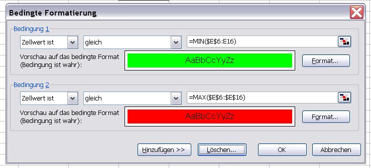

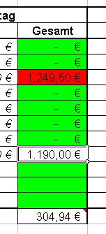

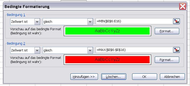

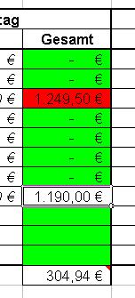

Hallo FBler, ich hol den Thread mal wieder hoch, gibt auch Anlass dazu ;)
Ich sitze hier gerade bei mir im Büro und bin am verzweifeln. Ich habe hier eine Exceltabelle vorliegen, in der die Summen mittels der bedingten Formatierung farblich markiert werden sollen.
Soweit is ja auch alles in Ordnung, nur habe ich das Problem, dass die Tabelle (es geht hier um nen Angebotsvergleich) noch nicht komplett gefüllt ist.
Den Max-Wert farblich markieren bekomme ich noch hin, nur habe ich das Problem, dass die Min-Werte nicht richtig gekennzeichnet werden. Die Tabelle ist wie gesagt noch nicht ganz ausgefüllt - die leeren Spalten werden mir als "min" angezeigt - und der eigentliche Minimum-Wert wird farblich garnicht hervorgehoben. (siehe Anhang)
Wie bzw. was muss ich an der Formeln ändern?!

Moin Zonk1989,
da ist zwar ein Fehler in der Formel, aber der ist beileibe nicht relevant. Beim Minimum ist im 2. Teil (nach dem Doppelpunkt) nur eine relative Adressierung, es fehlen also die $$-Zeichen.
Ansonsten: Ich habe mal dieses und jenes ausprobiert, die bedingte Formatierung haut auch bei leeren Zellen hin.
Das einzige, was ich mir vorstellen kann: Die Zellen enthalten den Wert 0 sind so formatiert, dass die Null nicht angezeigt wird. Bei benutzerdefiniertem Zahlenformat wäre das dann in etwa so: 0;- 0; also mit mindestens 2 Semikola. Dann komme ich auch zu dem Effekt. Auch dann, wenn die Werte berechnet sind.
Danke, hat geklappt!!!
