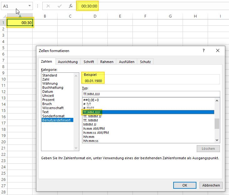

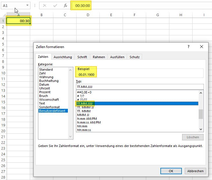

Wie du bspw. hier im Bild siehst, steht in der Zelle nur 00:30, in der Eingabezeile siehst du aber auch die Sekunden 00:30:00 und würde ich ein Datumsformat wählen, stünde dort 00.01.1900, obwohl ich eine Uhrzeit eingetippt habe.

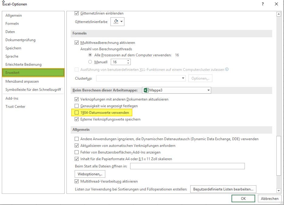

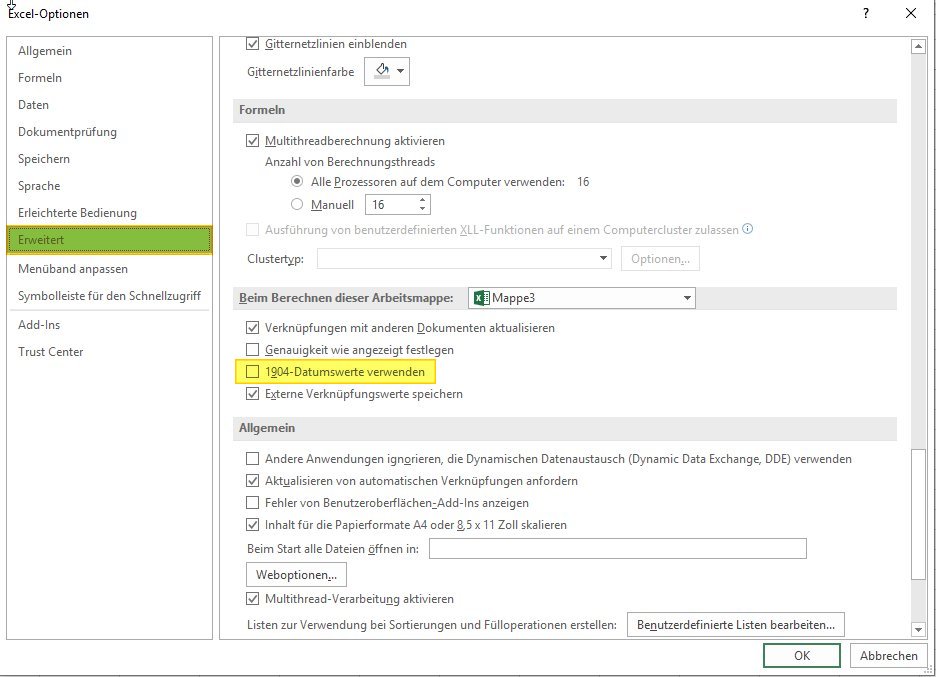

Du rechnest bei dir jetzt ggf. mit negativen Zeiten bzw. Zeiten vor dem Jahr 1900, was nicht klappt. Dazu musst du die 1904-Datumswerte in den Optionen aktivieren.

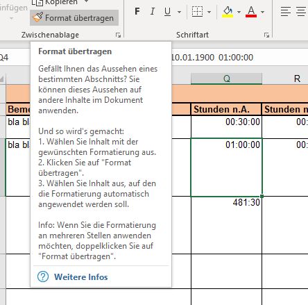

Die Formatierung hab ich auch schon vermutet und auch bereits auf TIME umgestellt.
wenn nun dran steht
0:30
1:00
und ich AutoSum ausführe kommt raus:
481:30:00
Was mache ich falsch? :(

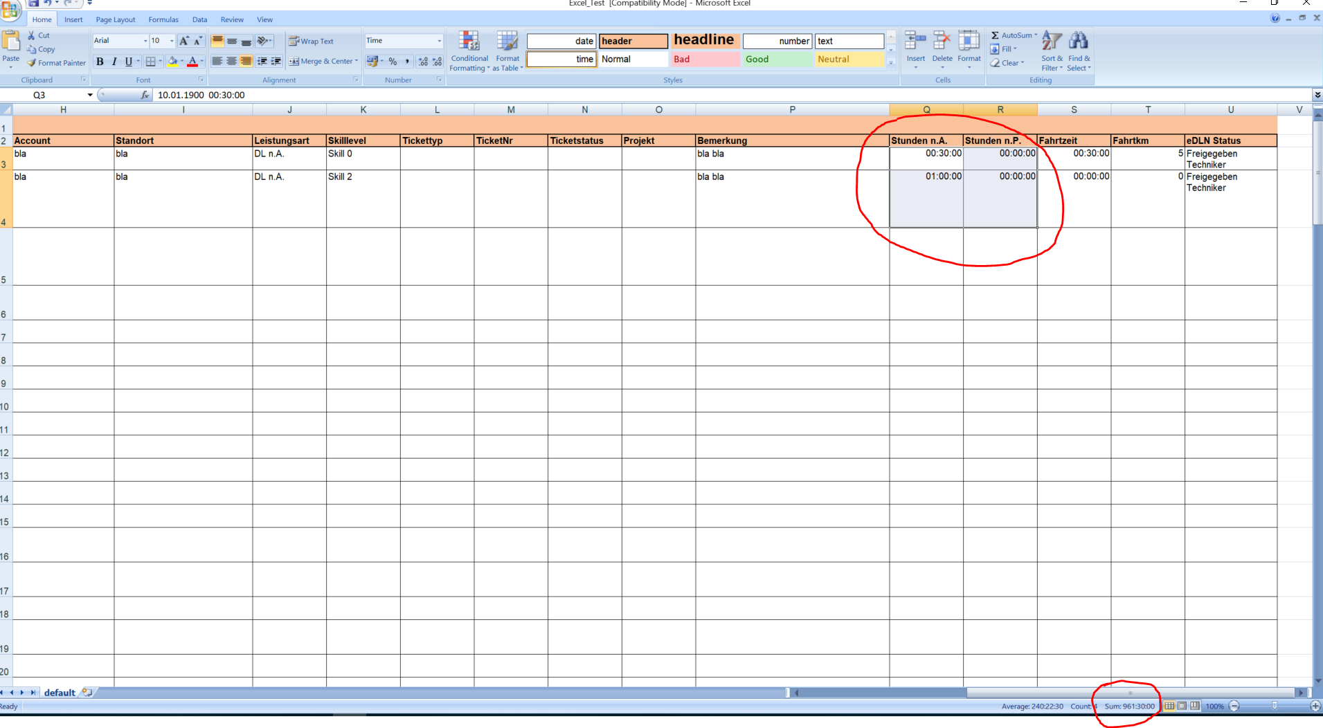

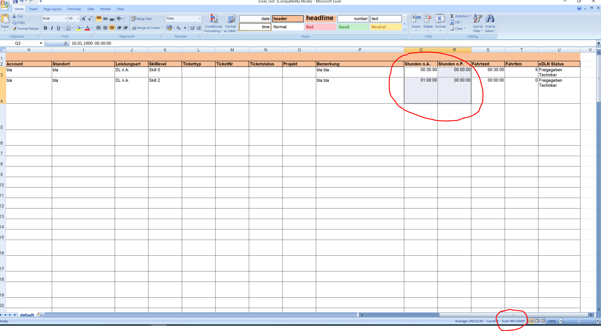

Es geht um die 2 Felder ganz weit rechts
hab auch einen Screenshot gemacht.
Bei den 2 markierten Zeilen müsste eigentlich 01:30 als Gesamtergebniss herauskommen. Ging früher ohne probleme. Seit der Windows 10 Neuinstallation nicht mehr...

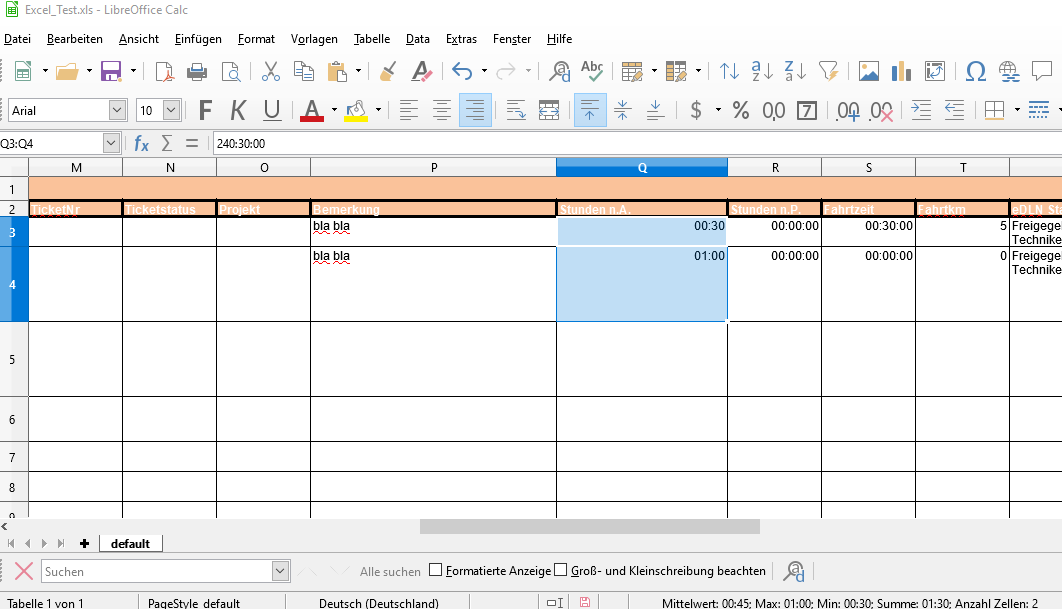

Standardmäßig steht ja als Datum 00.01.1900 in der Zelle - du hast jetzt jeweils 10 Tage, also 240 Stunden in jeder Zelle.

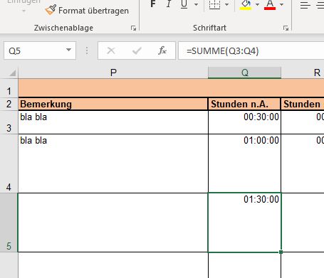

Lt. Libreoffice steht in der Zelle: "240:30:00". Wenn ich das Zellformat ändere, zieht er jedoch die Summe korrekt:

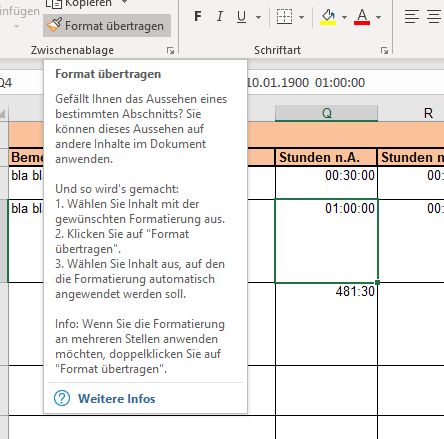

Sehr seltsam, warum da der 10.1.1900 steht, kann ich auch nicht sagen. Excel rechnet jedoch richtigerweise 240h für die 10 Tage nach 0.1.1900 in die Summe.
Du könntest aber das Zeitformat der anderen Zahlen auf deine Summe übertragen.
Dann würden die falschen Zahlen zumindest nach deinen Wünschen angezeigt.
