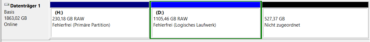

Meine Datenträgerverwaltung sieht so aus:
Könnten in den 527GB meine Daten stecken? (von der Größe her kommts ziemlich genau hin)
Nur plötzlich sind ja mehr Partitionen da.
Zuweisen kann ich die 527GB nicht ohne zu formatieren, da immer die Fehlermeldung auftaucht dass "nicht genügend Speicherplatz zur Verfügung steht um den Vorgang fertig stellen zu können".

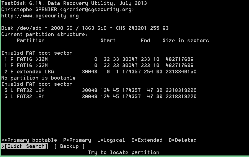

Mit Testdisk lief's bisher so ab:
Ich wählte meine Festplatte aus

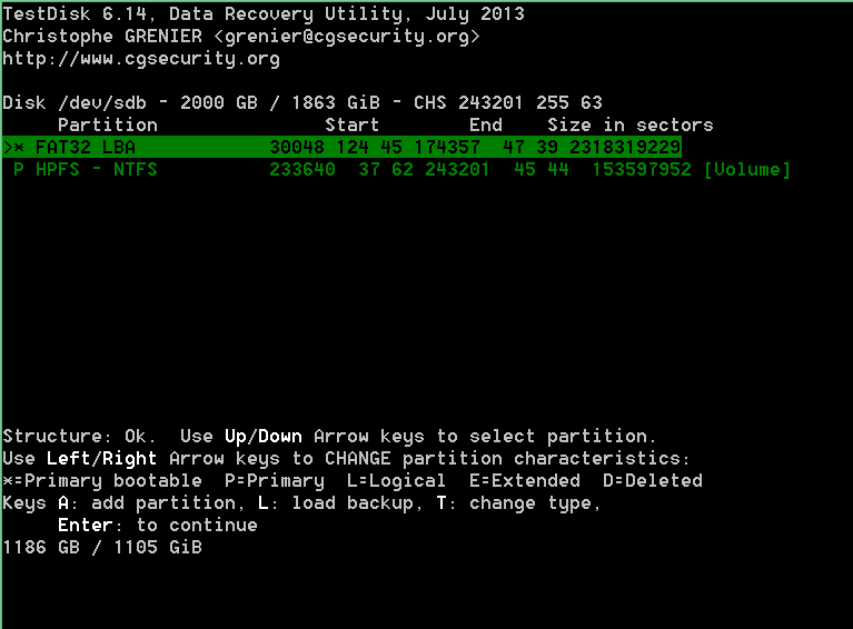

Nach der Quick Search (welche ungefähr 3:00 Std. dauerte) hatte ich dieses Ergebnis:
Also eine 1186 GB Partition
Und eine 75 GB Partition (die hatte ich ja erstellt)
Also nach meiner Überlegung sieht's so aus:
75 GB Partition, joa hatte ich erstellt
+ 527,37 GB Partition, wo ich vermute dass es meine Daten sind
+ 1186 GB Partition, was der Rest der NTFS Partition sein dürfte, die ich ursprünglich hatte, aber nicht belegt war
=1788,37 also ungefähr die Kapazität der Festplatte

Ich glaube deine sind Daten weg. Sieht nach 527gb freiem Speicher (der keiner partition zugeordnet ist) aus.
Würde mich doch sehr wundern, wenn die Daten im "Nichts" enthalten sind. :(
