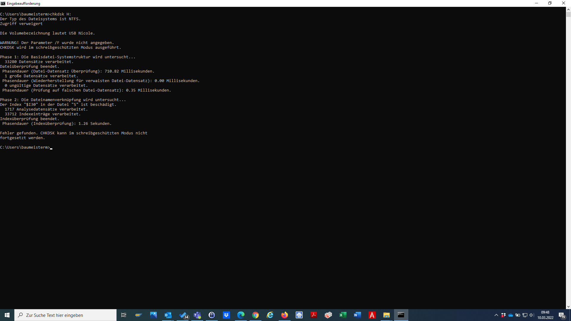

Nun warten wir auf die Ergebnisse der Datenträgerverwaltung, CrystalDiskInfo, chkdsk h: (erst mal ohne /F).

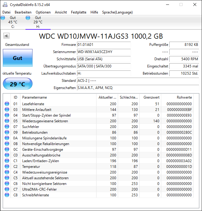

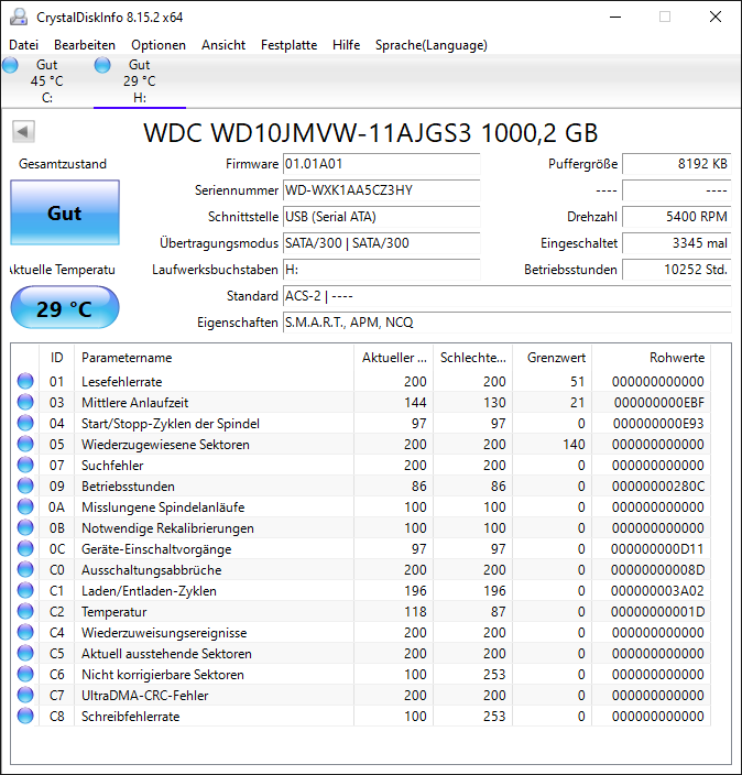

Hier die Info von CrystalDiskInfo

chkdsk H: ??
chkdsk H: /F

10000 Stunden für eine externe Platte sind auch nicht ohne.
Dürfte eine 2,5" sein. Ich finde die Betriebsstunden für eine externe Platte ziemlich... reichlich. Ich würde es mal an einem anderen PC (kein Notebook) testen.

Was mich wundert, wieso hast Du einen Laufwerksbuchstaben in CrystalDiskInfo? Das heißt doch, HDD ist zugreifbar.
Reaktionen: DJMadMax

Die Elektronik scheint ja zu funktionieren, siehe CHKDSK. Hier würde ich dann eher konservativ erst mal ein 1:1 Bitimage erstellen, bevor ich weiter hier drauf arbeiten würde.
