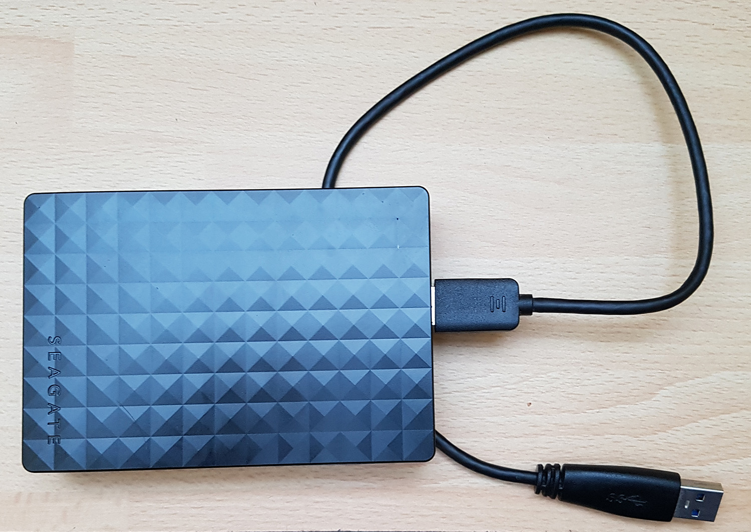

ich ärgere mich jetzt schon einige Zeit mit einer externen Festplatte herum, die einfach nicht erkannt wird. Die Situation stellt sich aber etwas komplizierter dar als es zunächst scheint. Aber von vorne:
Es handelt sich um eine externe Festplatte von Seagate, mit Stroumzufuhr über den USB Anschluss. Ich nutze sie zum Speichern von unregelmäßig verwendeten Daten und als Backup. Gerade kopierte ich einige Daten von einem USB Stick auf diese Festplatte, als sie ohne erkennbaren Grund nicht mehr von dem System erkannt wurde. Nach dem Entfernen und wieder einstecken ertönte zwar noch der charakteristische Windowssound doch die Festplatte wird selbst in der Datenträgerverwaltung nicht mehr erkannt/aufgeführt. Auf einem Notebook (ebenfalls Windows 10) ist es das gleiche. Wenn ich die Festplatte an einem alten PC (Windows 7) anschließe wird diese zumindest in soweit erkannt, das Windows versucht Treiber dafür zu installieren, dabei aber scheitert. Das Kabel habe ich ausgetauscht und an anderen Festplatten scheint es auch zu funktionieren. Auch wenn man die Festplatte in die Hand nimmt, spürt man durch die Vibration das diese noch läuft.
Nachdem ich die Datenträgerverwaltung geöffnet hatte und diese Text schrieb wurde die Festplatte nach geraumer Zeit plötzlich und ohne erkennbaren Grund aufgeführt. Zu diesem Zeitpunkt war sie aber schon min. 10 Minuten angeschlossen und ähnlich lange war die Datenträgerverwaltung geöffnet. Das ist reproduzierbar. Will ich Sie dann initialisieren (GPT und MBR ausprobiert), bekomme ich nach einiger Wartezeit nur die Rückmeldung "Das Gerät ist nicht bereit". Der Gerätestatus unter Eigenschaften besagt "Das Gerät funktioniert einwandfrei.". Auch die Treiber sind auf dem aktuellen Stand. Ich bin mittlerweile wirklich recht ratlos, was ich noch versuchen könnte. Daher würde ich mich über jede weitere Idee und Feedback natürlich sehr freuen.
Danke schon einmal im Voraus.

Erstmal danke an alle für eure Hilfe und Mühe. Foto ist angehängt. Ansonsten versuche ich mal die Themen nach und nach abzuarbeiten.
  1. Platte ist älter, wurde aber nicht all zu häufig genutzt
  2. Unter Windows 7 ging Sie nicht. Sie wurde nur soweit erkannt, dass Windows 7 versuchte aktuelle Treiber zu finden, was aber ergebnislos blieb. Unter Linux habe ich es noch nicht versucht, da ich selbst nicht mit Linux arbeite.
  3. Es kam heute überhaupt zum ersten mal zu Problemen mit der Platte und das direkt während eines Kopiervorganges (USB auf besagte externe Festplatte)
  4. Die Platte ist vorher nicht runter gefallen und lag während des Kopiervorgangs auf dem Tower
  5. Die Platte klingt völlig normal. Ich kenne das Klacken langsam als auch schnell von anderen Festplatten, aber diese klingt völlig normal, leise und unauffällig.
  6. Die Festplatte ist USB 3.0 und ich habe sie an verschiedene 3.0 Ports angeschlossen
Das mit dem Einbau in ein neues Gehäuse ist auf jeden Fall eine gute Idee.
