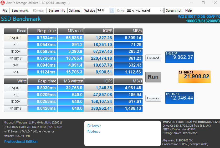

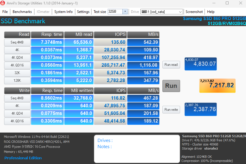

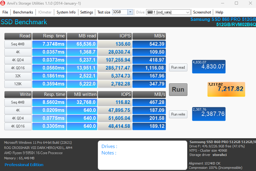

In Anvil SSD Benchmark erreicht die 860 mehr als den doppelten Score der WD SSD. Auch fiel mir auf, dass die 860 Pro im 4k Read-Test über 1100 MB/s erreicht, was ja weit über der SATA-Grenze liegt. Dies hat mich doch sehr verwundert und konnte ich nicht ganz glauben respektive ging von einem Mess/Auslesefehler aus. Ich wollte es dann etwas genauer wissen und habe aus Neugier einen kleinen "Real Performance-Test" durchgeführt. Dazu habe ich den First-Login/Ladescreen von WoW verglichen. Ich habe also den Spielordner einmal auf der SN850 belassen und getestet, dann einmal jeweils auf die WD Blue und die 860 Pro. Die Zeit des Ladescreens habe ich gestoppt. Der Test wurde zwei mal in verschiedenen Städten ausgeführt um eventuelle Serverladezeiten auszuschliessen. Zwischen jedem Login wurde der PC neu gestartet um den RAM zu leeren. Das Ergebnis:

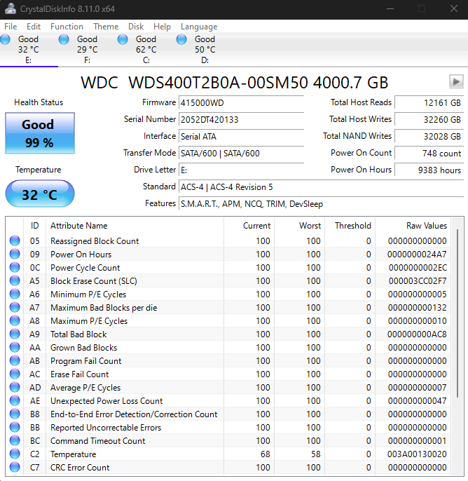

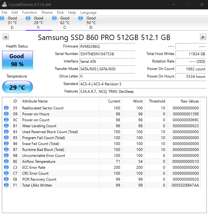

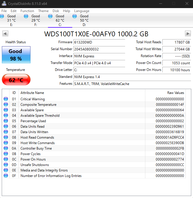

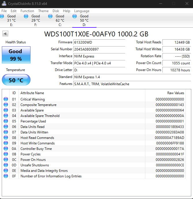

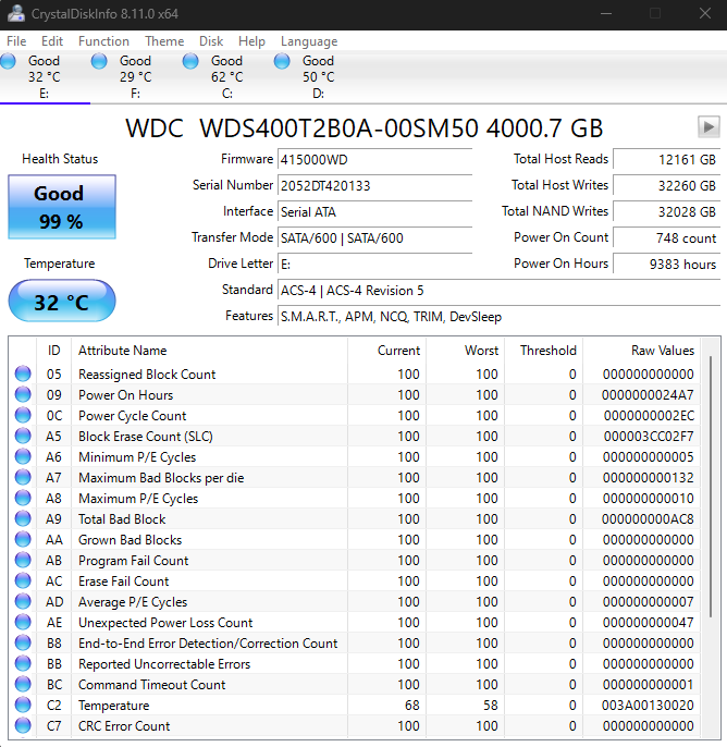

Die WD 3D performt nicht so recht wie sie sollte, hast du den Test öfter als einmal laufen lassen?

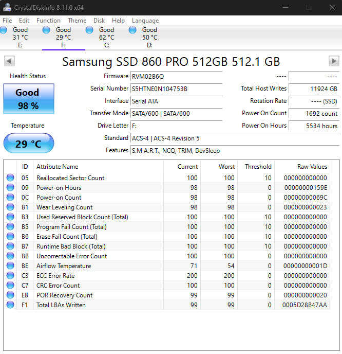

Ist für die 860 der Rapid Mode aktiviert? Das wäre dann die erklärung für zu hohe Werte, sonst würde ich da auch den Benchmark wiederholen.
Mir ist gerade erst die Test size aufgefallen, wieso ist die so hoch eingestellt?
Ich weiß nicht wie der Cache da bei der 3D WD funktioniert, vor allem mit der Befüllung aber da könnte es einen Zusammenhang geben.
Die neuen WD blue 3D haben keinen DRAM Cache mehr. Zudem legen die meisten Benchmarks grossen Wert auf die unnötigen Q32 Werte, die bei der pro aufgrund der MLC-zellen hoch ausfällt.
Du musst die einzelnen Werte vergleichen, nicht die Gesamtsumme.
Assd hat einen Bug, der viel zu hohe Werte bei Q32 anzeigt. Mehr als SATA kann.
Sata SSDs sind generell im Alltag nicht weniger schnell als NVME SSDs - auch was Spieleladezeiten angeht.
Ja, die Samsung ist so viel besser als die WD Blue - gerade bei zufälligen Lesezugriffen Zugriffen - wie sie beim OS oder bei Spielen vorkommen. Die Schreibgeschwindigkeit der WD sieht aber wirklich nicht gut aus. Funktionieren denn TRIM und CO? Das sieht aus, als hätte sie keine unbelegten Speicherzellen zum Schreiben.

nhi schrieb:
Rapidmode bei der Samsung ist aktiv
Das ist ein RAM Cache, damit sind jegliche Benchmarks potentiell unsinn.

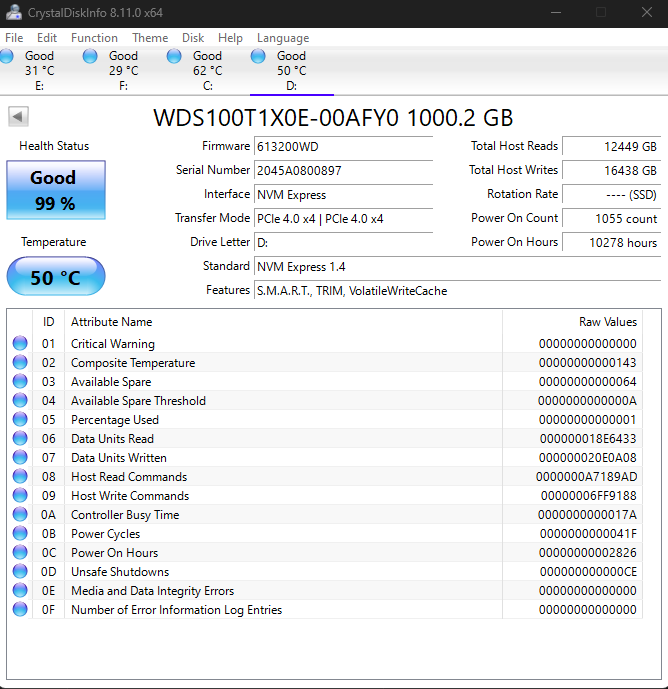

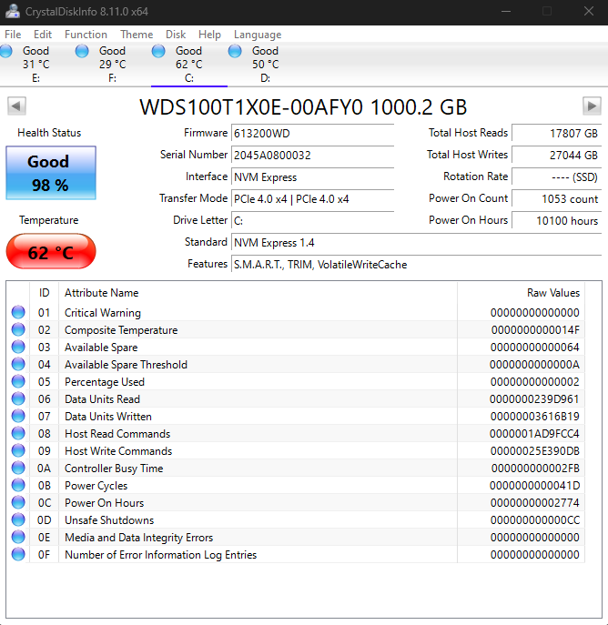

Deine NVMe wird auch zu heiß.
Das ist weder gut für die Performance, noch für die Lebensdauer.
Je heißer sie wird, um so langsamer arbeitet sie.
Also schau mal, das die besser gekühlt wird. Mal über 60°C ist noch kein Beinbruch, aber wenn das öfter vorkommt oder gar die Regeltemperatur ist, solltest Du Dir was einfallen lassen.
Entweder Airflow verbessern, oder einen anderen Kühler drauf.
