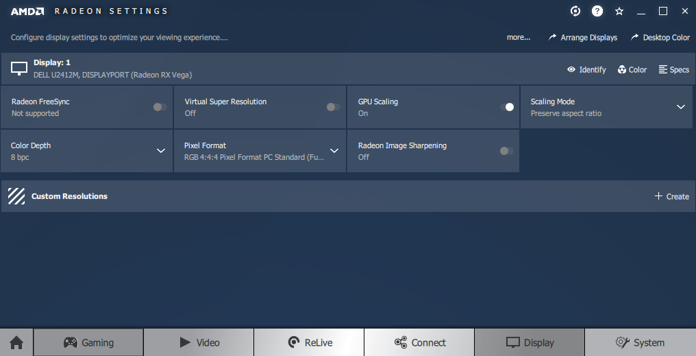

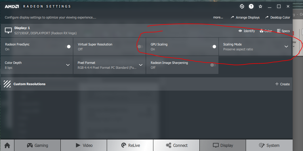

im grafikkartentreiber unter "display" "gpu-scaling" aktivieren und "preserve aspect ratio" wählen:
