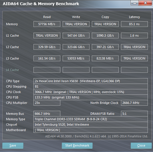

Wohl eher ein Anzeigefehler. Für eine X5650 CPU ist das sicherlich nicht korrekt. Das meiste was ich so gesehen habe war etwas unter 600gb/s (4.8ghz), also die Hälfte. Typisch sind so 400-500 gb/s.
Rein physisch ist es schonmal nicht möglich, wegen der Architektur. Höchstens wenn man ein Dual-P System hat, und der Benchmark die Gesamtbandbreite misst, also die Werte zusammenzählt.
Stimmt

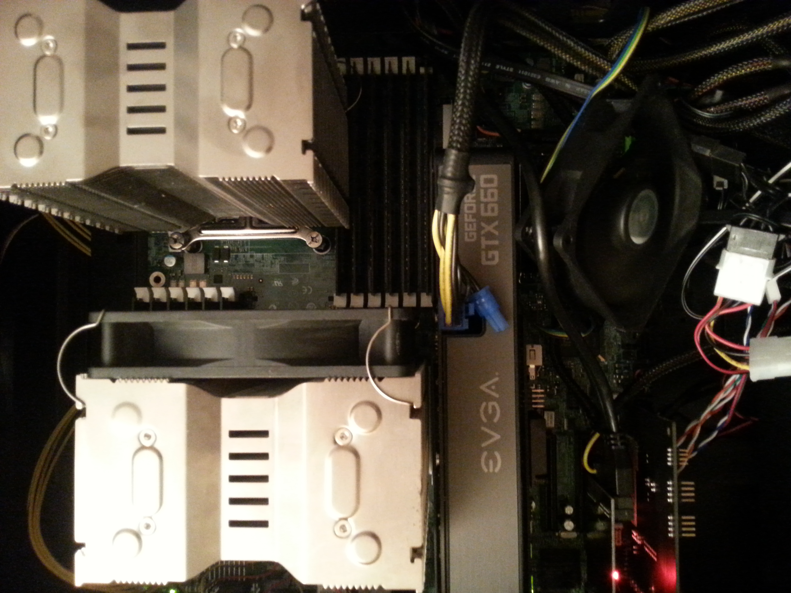

Das war das System mit dem es getestet wurde, 2x Xeon X5650 @2,66GHz

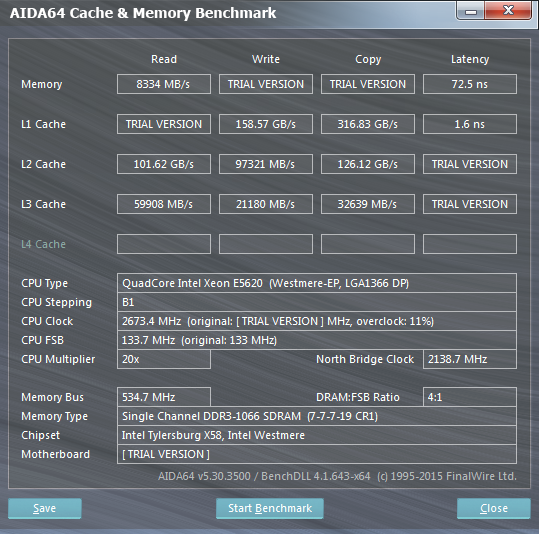

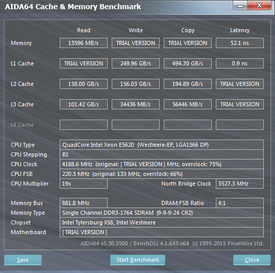

Weiterhin finde ich aussergewoehnlich interessant wie die Latenz des L1 Caches auf etwa die Haelfte sinkt, und die Datenraten dort sich auch fast verdoppeln
Ich habe das ganze mal auf meinem Haswell System gemacht (OC via Multi) da veraendert sich rein garnichts
//edith: ich sehe gerade, es waren nur etwa 1,1TB/s
Mich wundert jedoch: Warum ist die Memory Bandbreite fast 5x so hoch?
