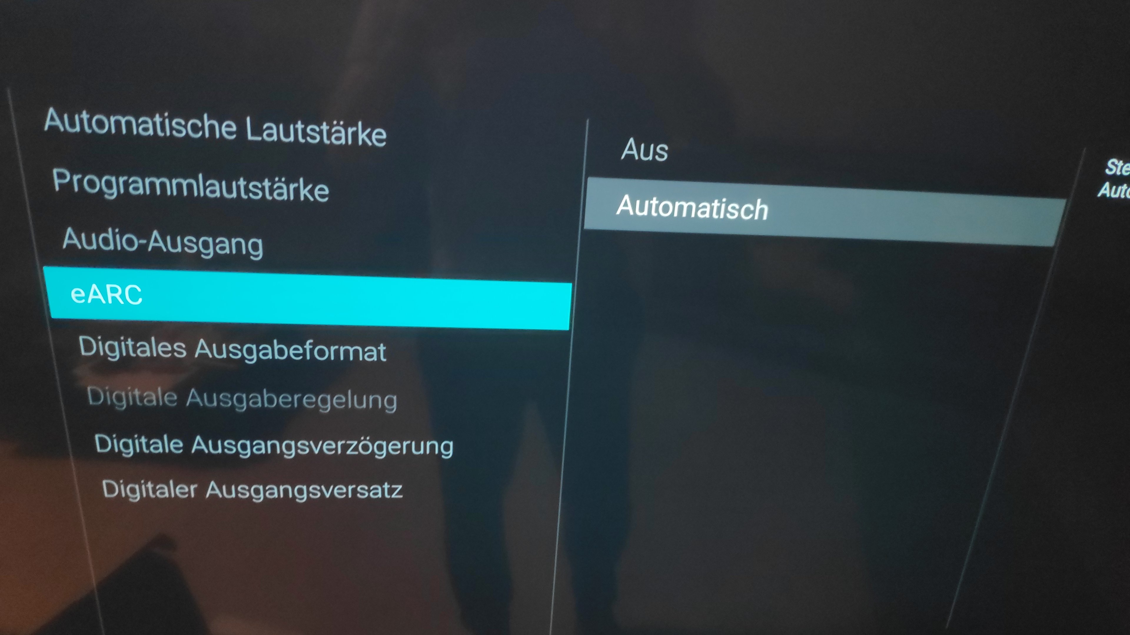

Der ARC vom TV kann man da noch Einstellungen vornehmen wie Version?
Nix was ich nicht schon probiert hätte
