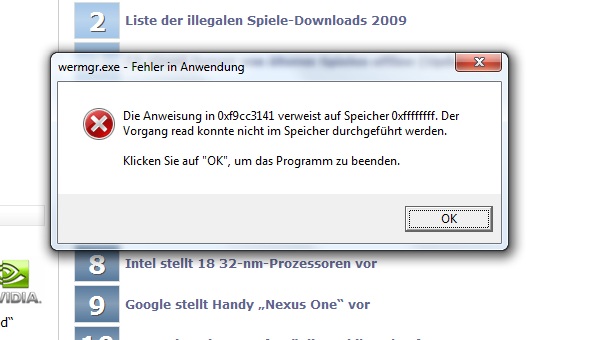

Hallo, ich bekommen seit kurzem ab und zu seltsame Fehlermeldungen (siehe Anhang).
Jetzt wollte ich fragen ob das der Arbeitsspeicher ist?
Hatte auch schon mal ein Bluescreen, da stand was von MemoryManagement.
Achja hab Win7pro.

Das ist eher ein Programmfehler als ein Speicherfehler - stell mal im BIOS "1T-"2T Memory Timing" auf "2T" - versuchsweise
Falls du nicht übertaktet hast, tippe ich auch stark auf einem Programmierfehler.
Weißt du welche Anwendung abstürzt? Evtl. hilf eine Neuinstallation.
Ich hatte dies Problem auch häufiger mit meinem TV-Programm wenn der PC zuvor im Standby-Modus war.
Den (nervigen und oft wenig hilfreichen) Fehlerberichterstatter von Windows kannst du deaktivieren.
Rechtsklick auf Arbeitsplatz -> Eigenschaften -> Erweitert -> unten Fehlerberichterstattung.
Ne übertaktet habe ich nicht. und angeblich heißt ja das programm welches da crasht "wermgr.exe" was auch immer das ist...
Kommt auch mal im idle, mal beim spielen, mal im inet vor.

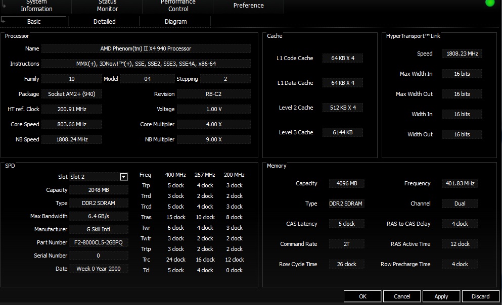

Hab nochmal meine Ram-Einstellungen...wenn das hilft

"wermgr.exe" ist ironischerweise der Fehlerberichterstatter von Windows.
Wie du den deaktivieren kannst, habe ich ja schon geschrieben.
Wenn Du meinst dass es der Speicher ist: Memtest von Boot-CD laufen lassen und aufs Ergebnis schielen.
"0xFFFFFFFF" steht für die Zahl 4294967295 was 32Bit entspricht.
-->Hier <-- gibt es den Hinweis, dass es auch diese Ursachen haben könnte:

Memtest hat ein paar Fehler gefunden, aber nur ab 3gb aufwärts.
also betrifft es dann nur einen Riegel?
Dateisystem ist überall NFTS.
Riegel einzeln testen.
