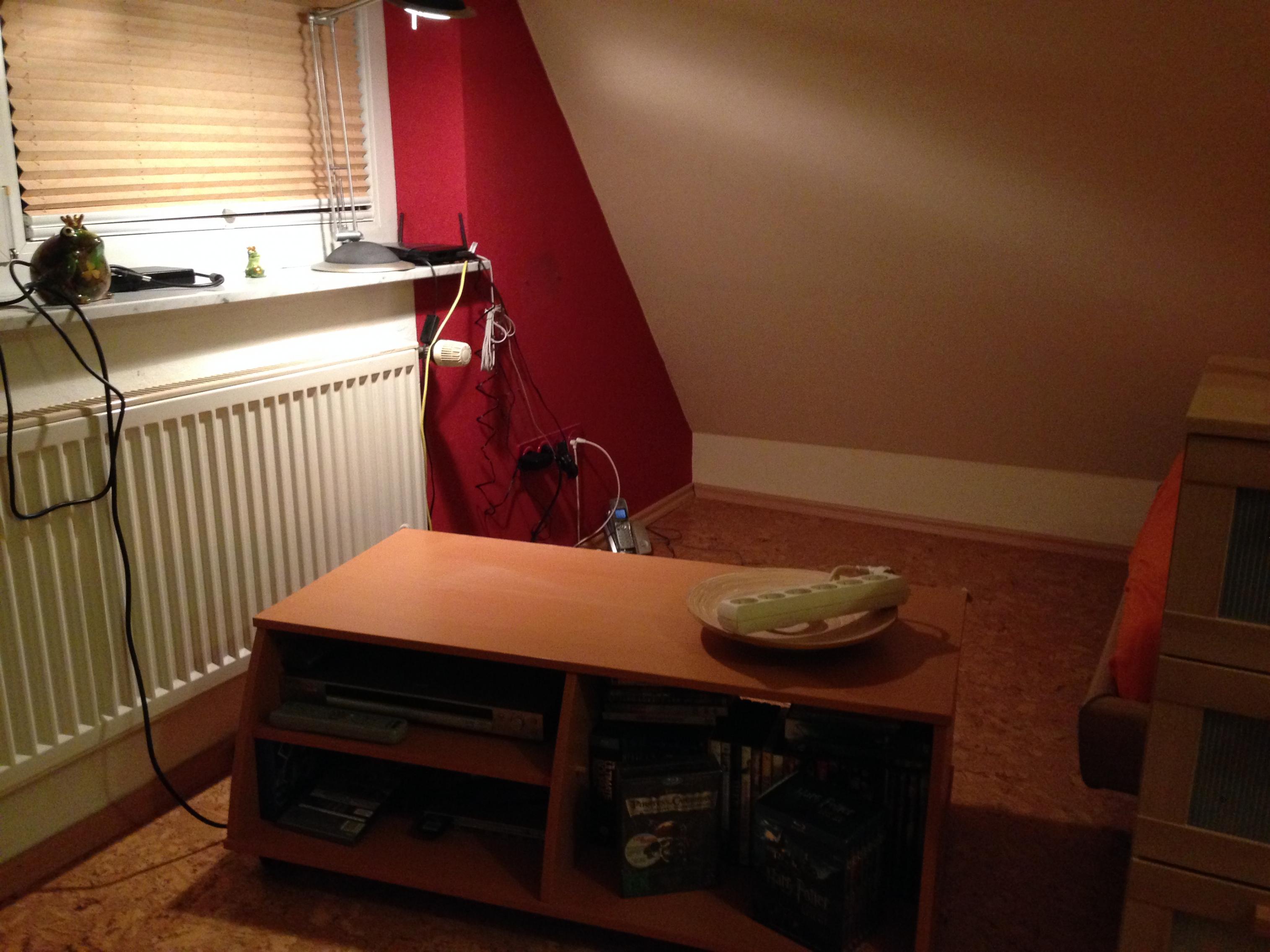

Wie bereits erwähnt, habe ich heute mit großen Mühen mal alles umgeräumt und bin zu folgenden Ergebnis gekommen:
Der Fernseher wird auf einem 120cm breiten Fernseher-regal stehen. Da ich die Dachschrägen an der Position einigermaßen "umgehen" kann, können auch wirklich die 120 cm Breite (sprich 47 Zoll) beansprucht werden.
Meine Vorstellungen sind soweit geblieben, was den Fernseher betrifft:
Full HD
Einfacher USB-Anschluss für ne Externe Festplatte zum Aufnehmen
Schickes Design (schlank, so dünner Rahmen wie möglich)
Preislich können wir bei dem Fernseher nun so bis 400, schmerzend auch 500 gehen.
Bin für jeden Vorschlag dankbar :)
Viele Grüße!
P.S: Auf dem bild mal ein kleines Bild von dem Fernseher-regal. Die Verkabelung dahinter wird natürlich noch in schön gemacht, nur stand dort vorher der Schreibtisch vor :p
