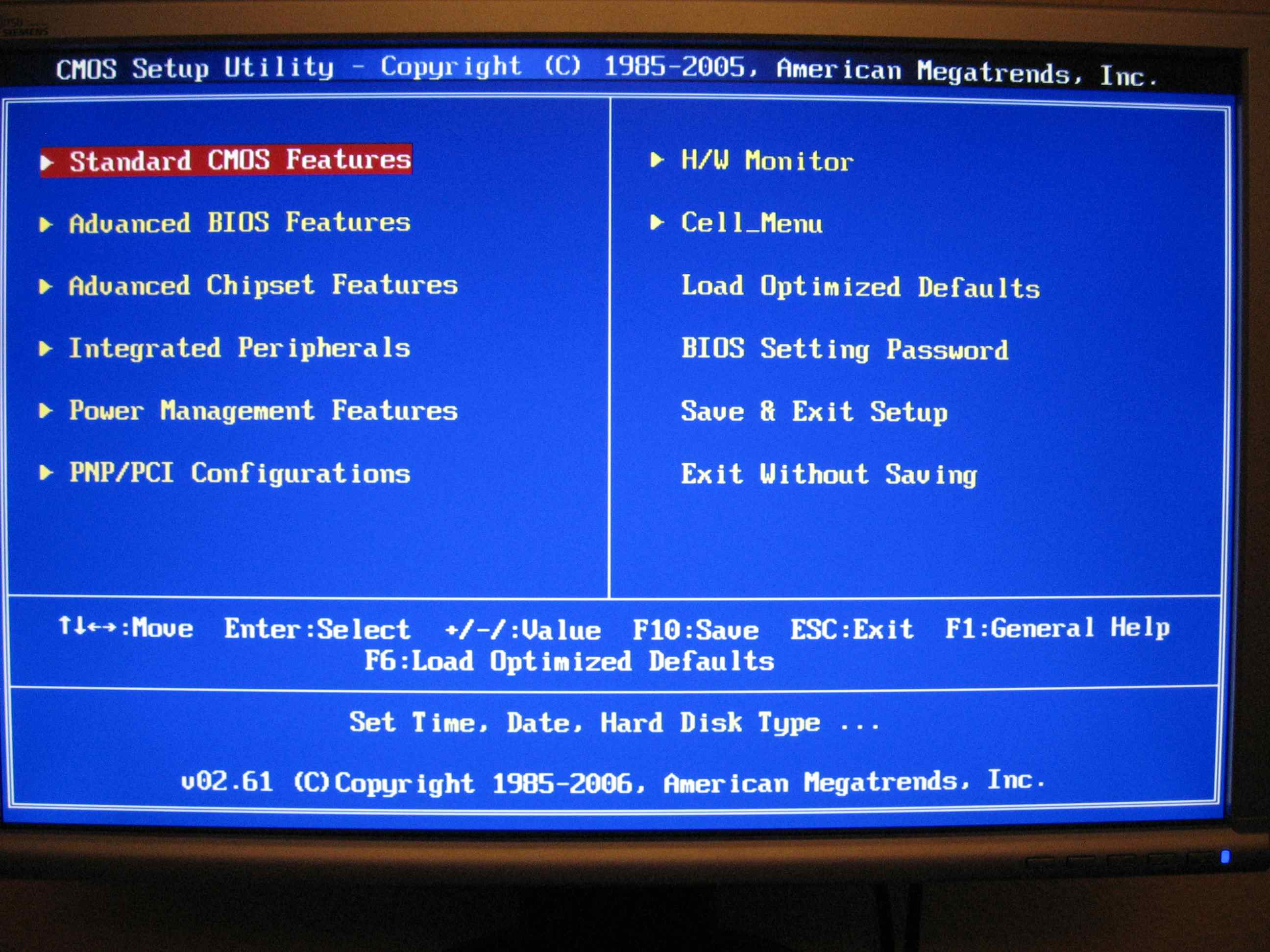

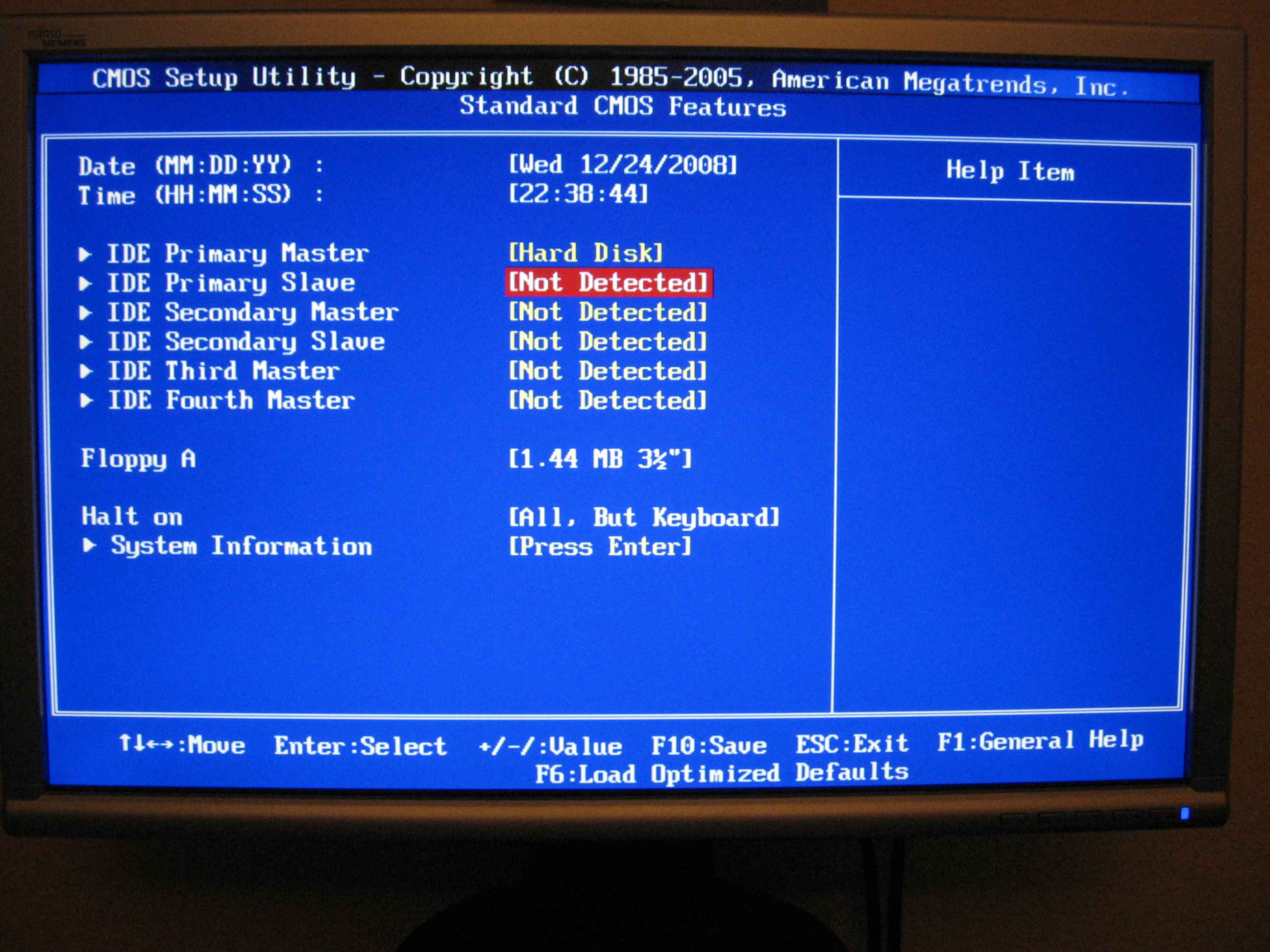

Ich hab mal ein foto von meinem bios gemacht, damit mir jemand sagen kann, wo ich nun diese ports freischalten kann.

Kabel sind richtig mit dem Board und den Geräten verbunden, an welchem Kanal hast Du die beiden Geräte denn angeschlossen, am Secondary? Dann schliesse doch mal die Slave Platte an das Kabel der anderen Platte an. Was für Kabel benutzt Du, UDMA?
Am Primary IDE Master wird doch 1 Platte erkannt, das sollte doch der SATA Port sein?

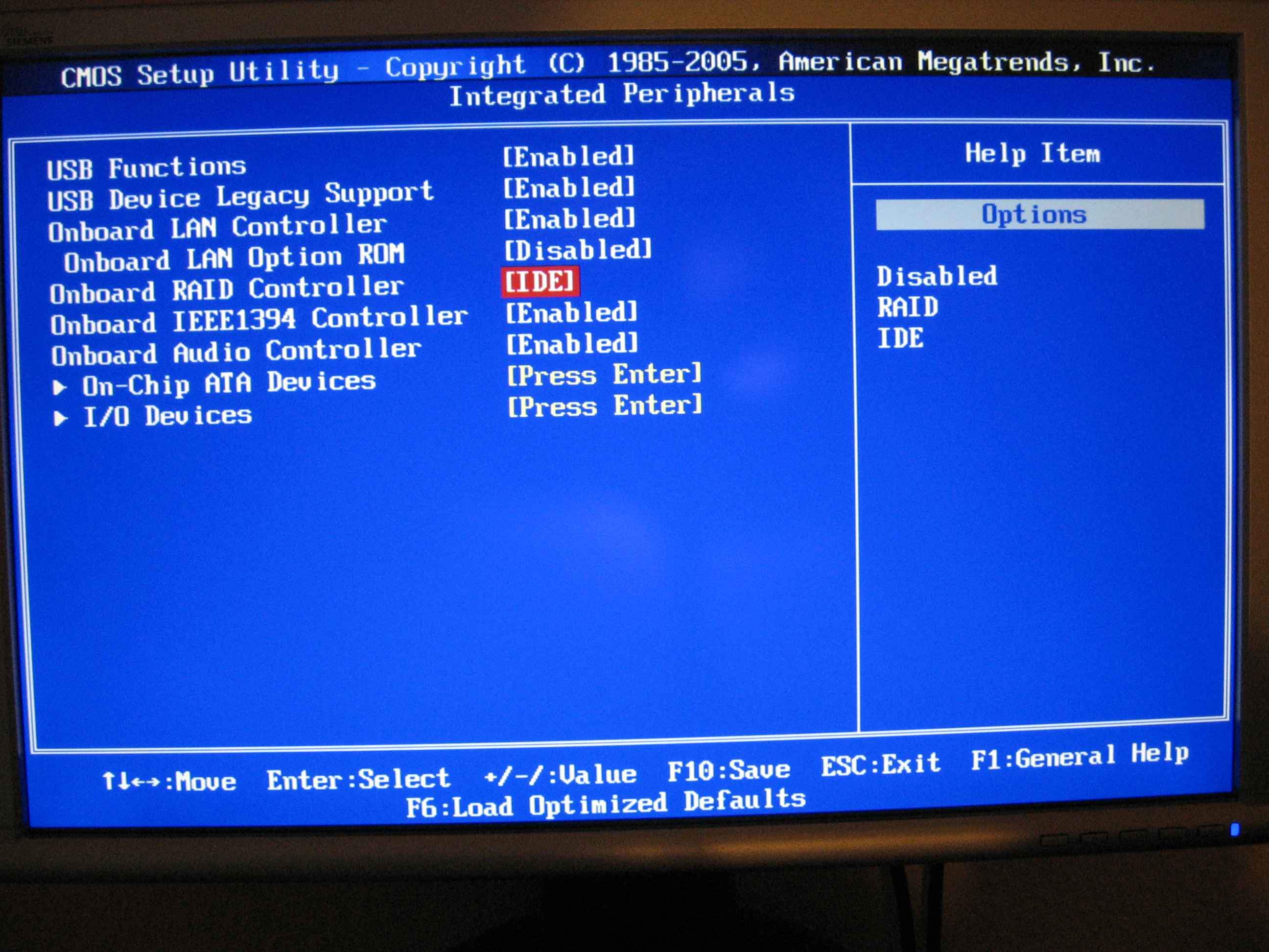

- 6 SATAII ports with transfer rate up to 3Gb/s. >>> Diese sind evtl nur aktiviert und der J-Micron abgestellt
Integrated Peripherals>>On-Chip ATA Devices, da kann man verschiedenes Einstellen.
Du kannst aber auch mal da wo "not detected" steht draufklicken, dann wird der Port neu durchsucht, evtl werden die Geräte dann wieder gefunden oder auf Auto stellen, dann werden bei jedem Booten die Ports abgesucht. Wenn das alles nicht nutzt, mach ein ClearCmos Clear, Strom ab !Jumper umsetzen, zurücksetzen und Strom anschliessen, dann ins Bios und mal neu einstellen.

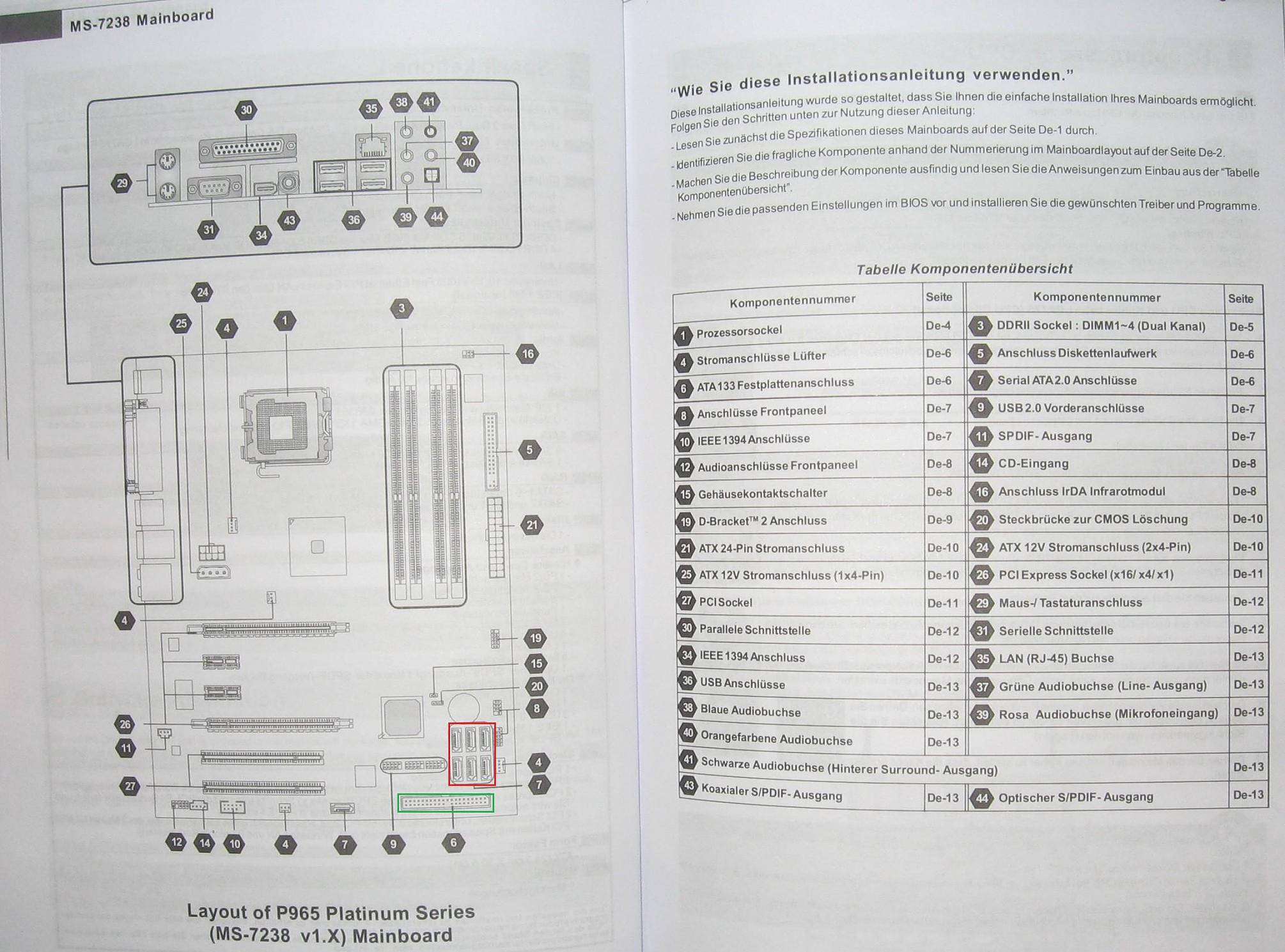

Grün = 2. Festplatte und DVD-Laufwerk
Rot = Systemplatte
Ich hatte den Raid controller auf disabled gestellt. Deswegen war das DVD-Laufwerk verschwunden. Diesen hab ich nun wieder auf ide gestellt nun ist immerhin mein DVD-Laufwerk wieder da.
Muss ich noch etwas einstellen? und wo?

Grün = 2. Festplatte und DVD-Laufwerk, das ist der IDE Port, mach das DVD Laufwerk mal ab und sieh dann ob die Platte erkannt wird, wenn ja hast Du einen Jumper zuviel gesetzt oder das Kabel falsch rum angeschlossen, was ich vermute sonst könntest Du die Platte und das DVD Laufwerk nicht verbinden, die Anschlüsse sind dann zu kurz.
Kabel hat 3 verschiedene Farben an den Anschlüssen, blau aufs Board, grau an Slave und schwarz an Master (ist aber nicht schlimm wenn die anders gejumpert sind, nur unterschiedlich) oder die beiden Laufwerke auf Cable Select stellen, dann ist es egal wo Du sie anschliesst, sie werden dann am Anschluss selbst erkannt.

dann musst du im bios bei deinem raid controller aber von raid auf ide einstellen, damit dieser nicht versucht beide geräte zusammen zu fassen. also modus -> ide.
unter on-chip ata devices dürftest du dann 2 geräte zur auswahl haben, wobei du bei beiden die automatische erkennung bestätigst. so sollte bei der autoerkennung für die festplatte die größe, die cylinder, etc angezeigt werden und der typname. beim dvd laufwerk weniger infos, aber auch definitiv der typname.
