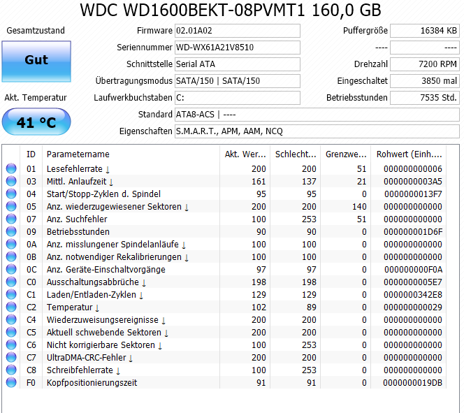

Was sind den die SMART werte der platte?
ist das gemeint?
Die Platte sieht mal von den Werten her gut aus - oder ich müsste mich böse verlesen haben.

An der Platte selbst liegt es nicht, aber wenn die bereits beschädigten Daten diese erreichen...
