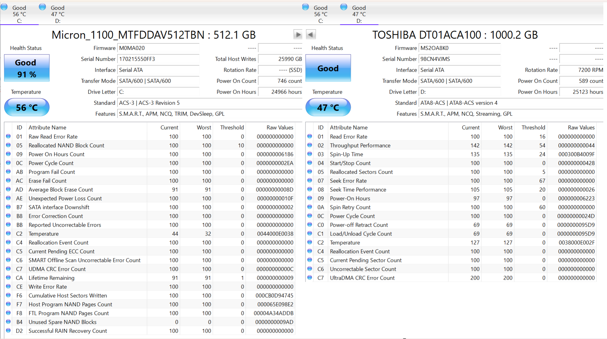

Crystal DiskInfo sagt:
Ich habe keine Informationen abgeschnitten. Mehr Informationen, aber genau so wenig aufschlussreich.
Gibt es für Windows Tools, welche mehr Informationen liefern?
Oder tauscht man den einen Datenträger aus und hofft das man das "Problem" beim ersten Versuch erwischt?

Wenn Du die Platte in Verdacht hast, den Geist aufzugeben, kannst Du z.B. einen Oberflächentest mit Victoria machen. Allgemein hat die Platte aber auch schon ordentlich Betriebsstunden auf der Uhr.

25000 Stunden ist nix finde ich. Ansonsten gibt es einen klaren "Mechanischen Verschleiß" in so einer HDD, ebenso die Elektronik darin. Das muss nichts bedeuten, kann aber ein Indiz sein. Da kann CrystalDiskInfo noch so "BLAU" anzeigen und "GUT" und "SUPER" sagen, morgen kann das Ding tot sein. Deshalb können morgen Gehäuselüfter sich nicht mehr drehen, oder fangen an "Laut" zu werden, weil das Lager einen verschleiß zeigt. So ist das auch bei einer HDD.

Die Toshiba sieht ok aus, die SSD soweit auch.
Bei der SSD, beobachte den Pararmeter "ID: C7 - UDMA CRC Error Count",
der sollte nicht weiter steigen, sonst hast du Probleme mit den Sata Anschlüssen bzw Kabel.

Es ist halt die Anzahl der Stunden und hat genau gar keine Aussagekraft.
Meine einzigen HDD-Ausfälle:
  • 4 TB WD FYYZ: 63.472 h (4 ausstehende Sektoren)
  • 4 TB WD FYYZ: 41.852 h (3 unkorrigierbare Sektoren)
Mehr als Statistik ist das aber nicht. Und insofern du nicht im Rechenzentrum sitzt, sind quasi alle Werte irrelevant, sofern sie keine Fehler meldet. Für den Privatmann heißt das: 0x05 und 0xc4 bis 0xc6 sind relevant. Also alles wo irgendwas mit Sektor steht. Wenn ein Headcrash passiert, siehst du das allerdings im SMART auch nicht.
