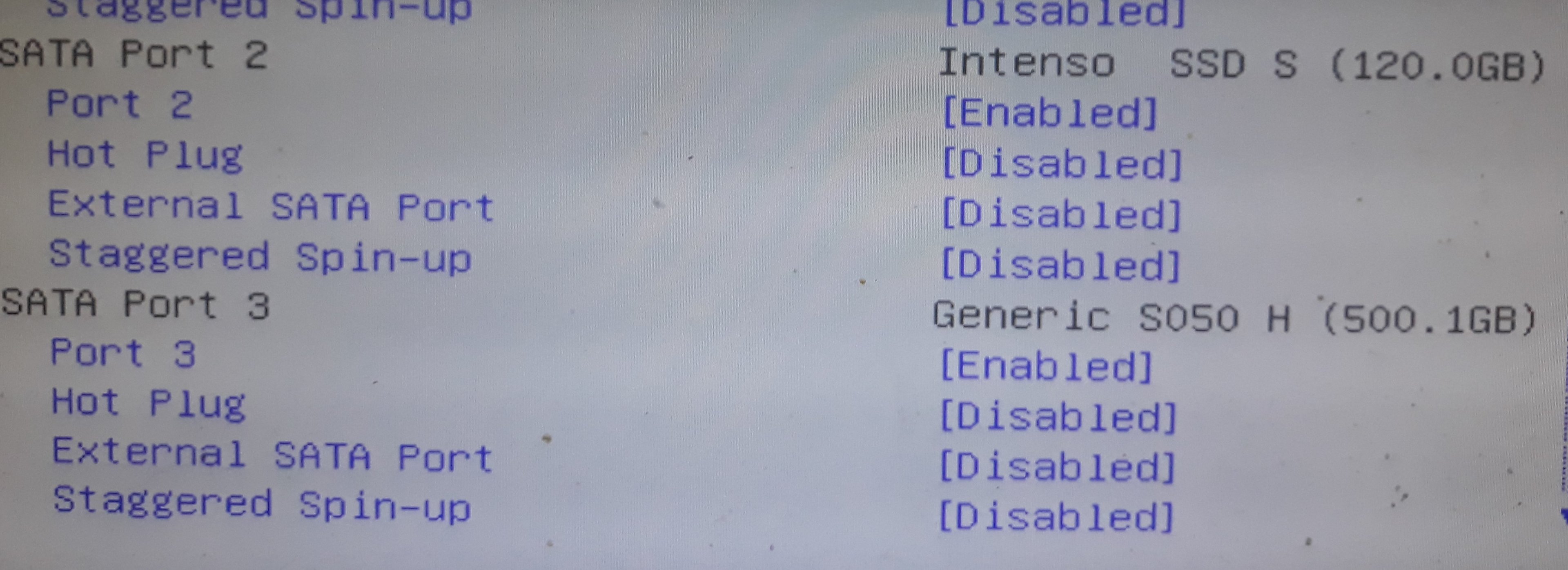

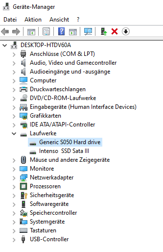

ich habe in meinem neuen (gebrauchten) PC meine alte Festplatte einbaut.
Eine SSD für das Betriebssystem ist schon drin verbaut.
Da ich keine freien Kabel hatte, habe ich ein Sata-Anschlusskabel von meinem defekten PC genommen.
Als Stromanschlußkabel habe ich das genommen, an dem schon die SSD hängt, es waren 2 Anschlüsse dran.
Jetzt habe ich das Problem, das die Festplatte zwar im Bios und im Gerätemanager angezeigt wird, nicht aber in der Datenträgerverwaltung und im Windows-Explorer. Woran kann das liegen ?

Laufwerksbuchstaben auch eingestellt ?
In der Datenträgerverwaltung die Festplatte auch in das System eingetragen?
Generic xxx Hard Drive ist jedenfalls keine übliche Kennung, mit der sich eine Platte meldet. Da sie im BIOS auch so genannt wird und in der Datenträgerverwaltung offenbar nicht auftaucht, wird sie wohl defekt sein. Man könnte nochmal an einem anderen System testen ob sie erkannt wird oder mal ein Live-Linux booten, sie in ein externes Gehäuse einbauen um zu testen ob sie dort irgendwo erkannt wird.
Nein, sie ist nicht defekt, es war nur kein Volumen erstellt, was ich mit Diskpart nun gemacht habe. Jetzt ist die Platte auch überall sichtbar.
