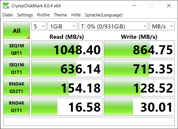

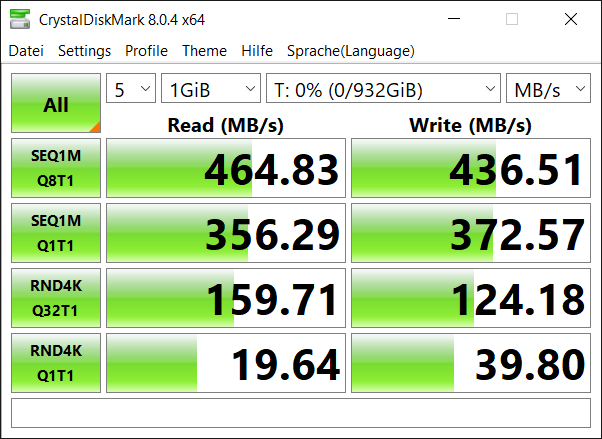

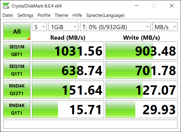

habe eine externe Samsung T7 und eine T5.
Beide waren von Werk auf exFat formatiert.
Habe auf die neue Leere T7 ChristalDiskMark laufen lassen und danach auf NTFS formatiert und noch mal ChrystalDiskMark.
Die Werte sind vergleichbar.
Spricht etwas dafür wieder auf exFat zu formatiert außer die größere Kompatibilität mit anderen Systemen?
Habe z.Zt. Nur Windows und iPad. Evtl. kommt mal Linux. Höchstwahrscheinlich kein Androide oder MacOS.
Screenshots hänge ich gleich dran.

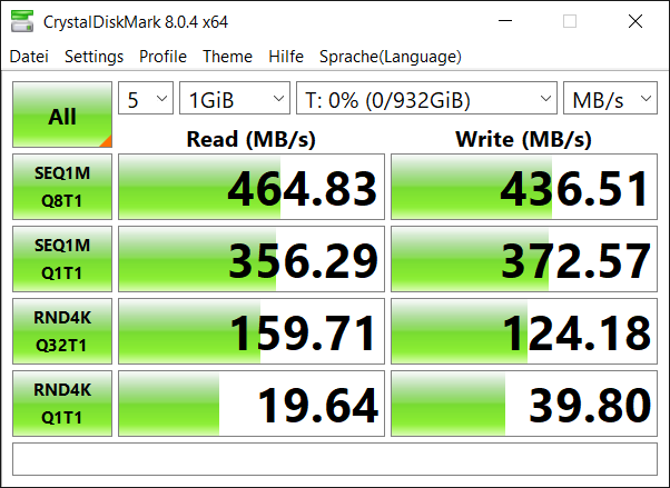

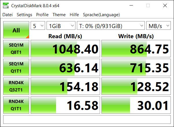

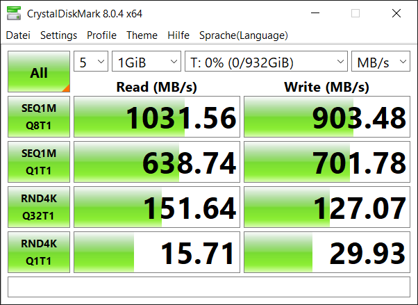

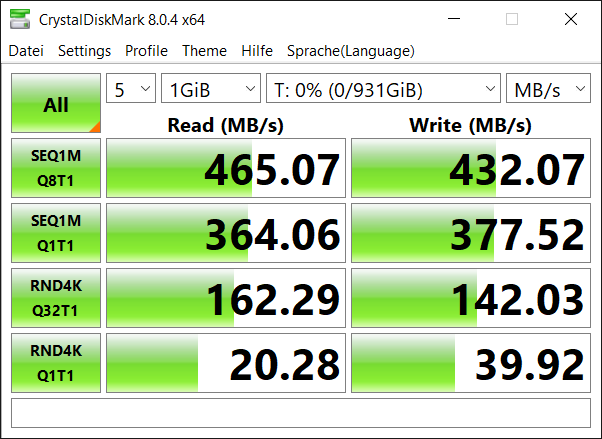

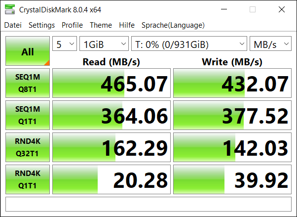

Da der Datei-Upload anscheinend nicht geklappt hat, hier nochmal der Vollständigkeit halber.
Thunderbolt exFAT
Thunderbolt NTFS
USB 3.0 exFAT
USB 3.0 NTFS

Ich hatte auch festgestellt, dass meine neue externe 2,5" HDD keine gute Performance hatte bei exFAT und es war bei NTFS wesentlich besser. Daher habe ich auch bei der SSD gleich probiert, aber hier gibt es bei mir keine großen Performance Unterschiede.

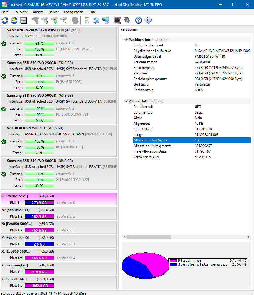

Ich schaue in HD Sentinel nach. Und zwar - links unten zuerst auf die jeweilige Partition gehen, dann rechts unter "Volume Infos" nach "Allocation Unit Größe" schauen:
