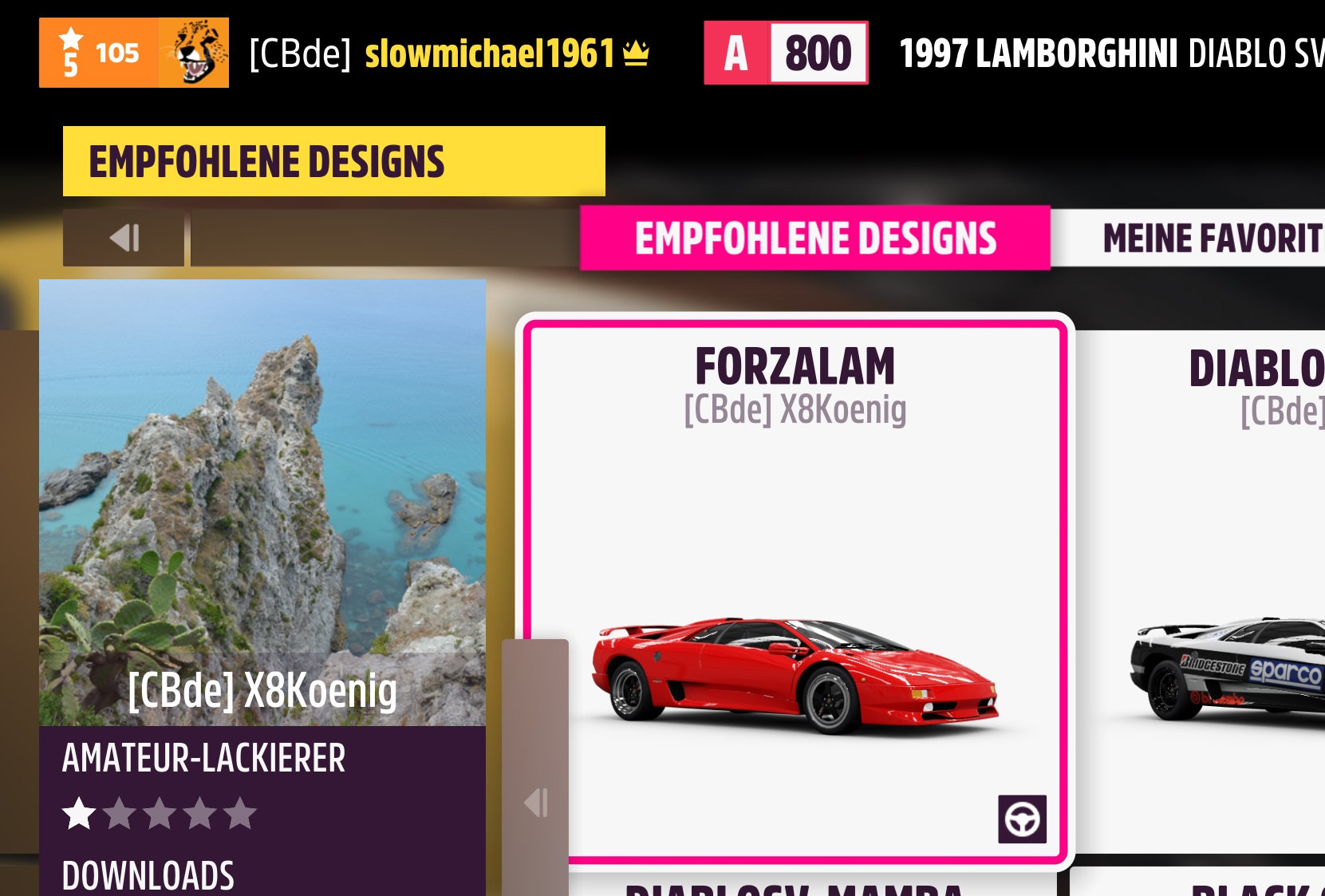

hmm, kann es sein das es etwas abfärbt wenn man zu lang meine karren jagtX8Koenig schrieb:Rivalenrennen
nachdem ich mir deinen lack draufgeladen hatte mußte ich meinen teufel glatt noch ma zusätzlich manuell rotspritzen, weils nicht als umlackieren gezählt hatte...

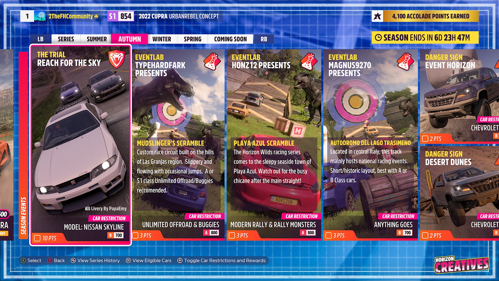

Jetzt sind es schon 3x Event Lab, normalerweise juckt mich das ja nicht weil ich mir den Crap nicht gebe, aber diese Woche wird man glatt dazu genötigt für das exclusive Auto. Wie erwartet der absolute Müll mMn., und das auch noch 2 öde Runden lang.

slowmichael schrieb:hmm, kann es sein das es etwas abfärbt wenn man zu lang meine karren jagt![]()
da ist was dran
