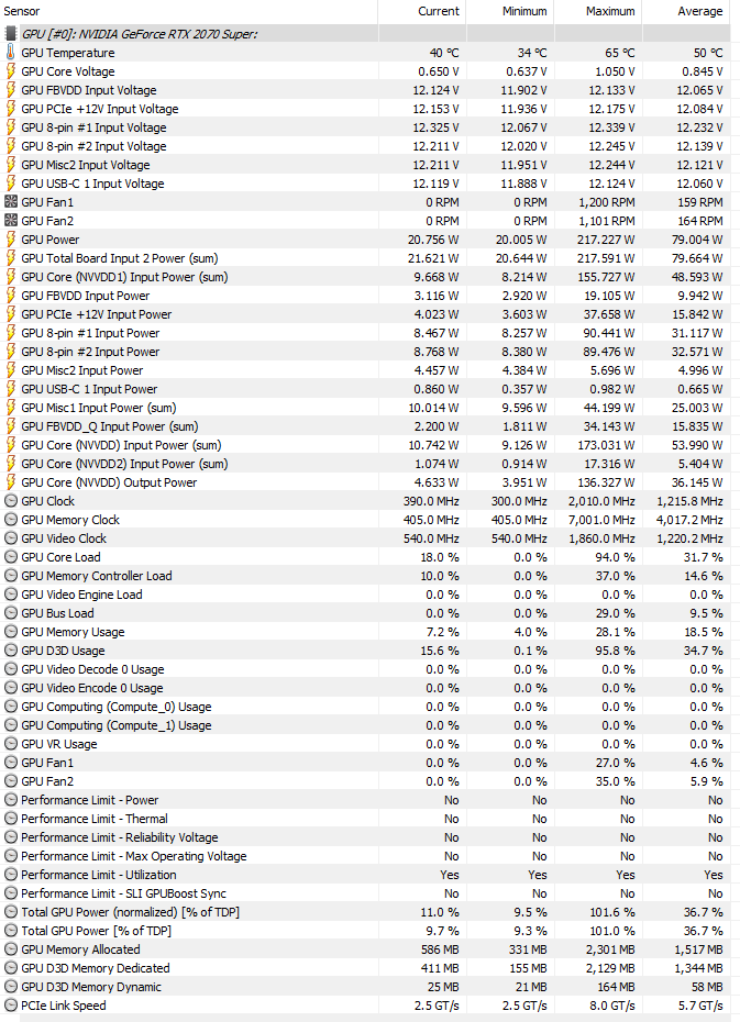

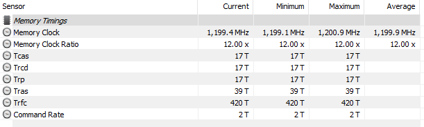

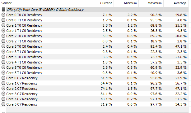

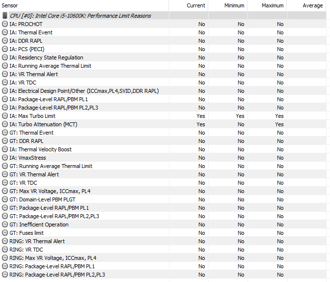

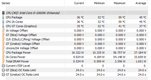

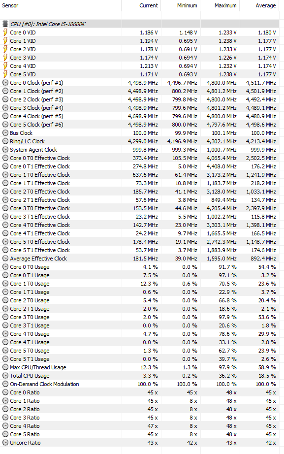

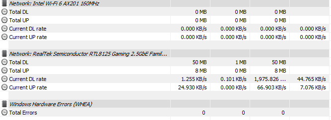

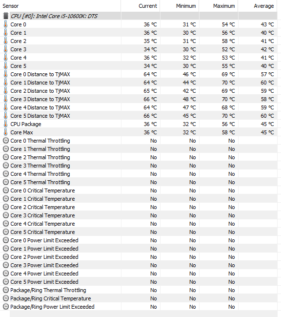

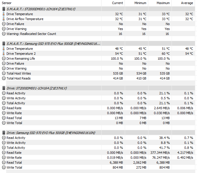

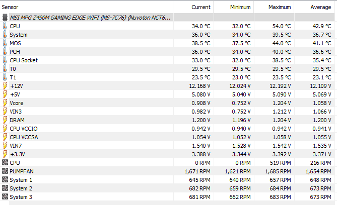

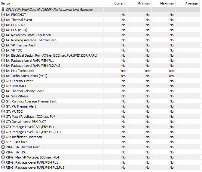

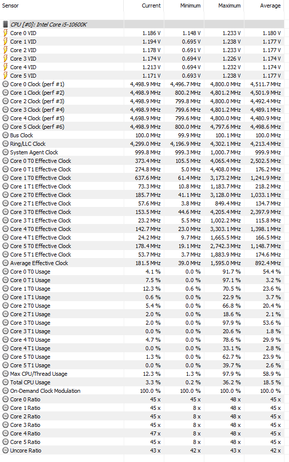

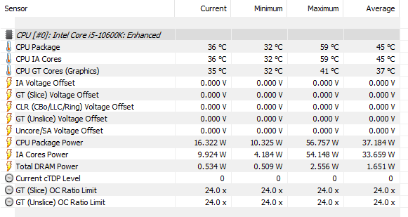

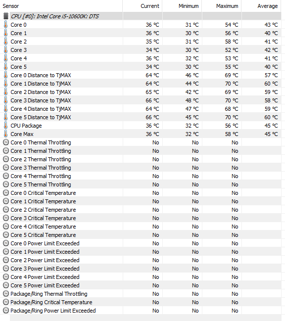

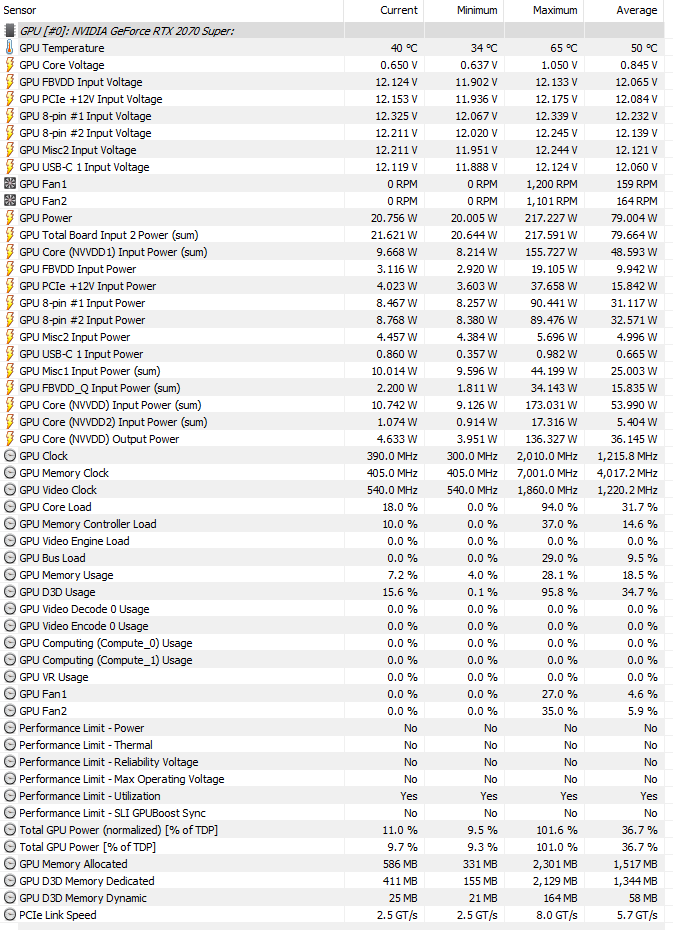

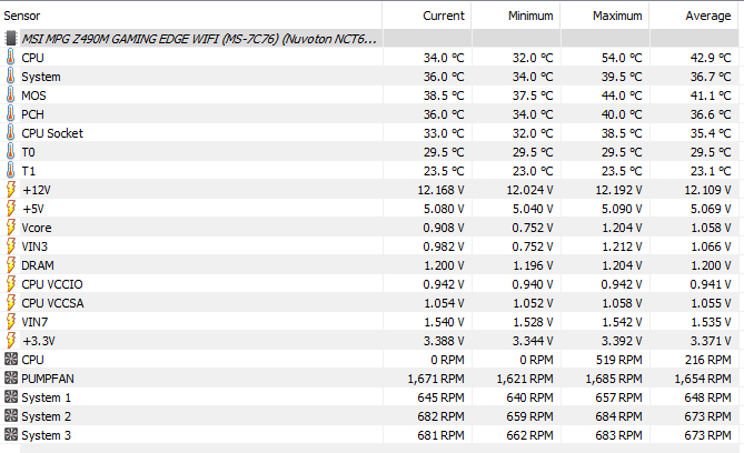

Ich habe nun den Grafikkartentreiber auf die aktuellste Version aktualisiert, sowie das MSI Dragoncenter deinstalliert. Auch HWiNFO habe ich runtergeladen und installiert. Nach einem Neustart habe ich direkt CS:GO gestartet und konnte ohne Probleme spielen. Ich habe von den Ergebnissen einige Screenshots gemacht, siehe Anhang.
Ich habe auch feststellen müssen, dass sich die drei Lüfter von meiner Grafikkarte während des Spiels nicht bewegt haben, hat auch HWiNFO erkannt. Ich denke, dass es wohl hier um kein "Leistungsstarkes" Spiel handelt und die Grafikkarte nicht auslastet. Da bei COD Warzone nun ein Update von 16GB ansteht konnte ich das mit diesem Spiel noch nicht testen.

Wie sieht’s aus?
