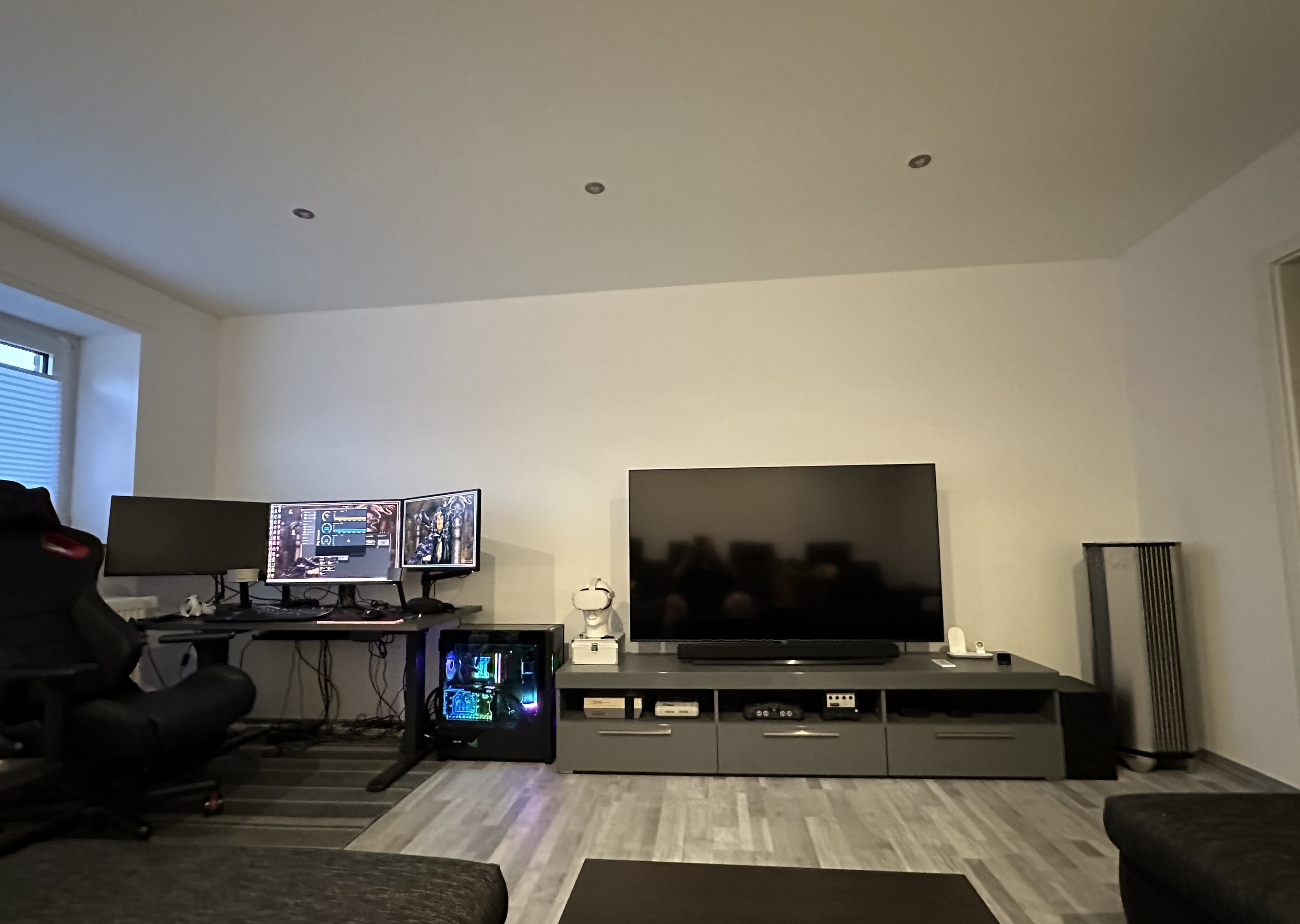

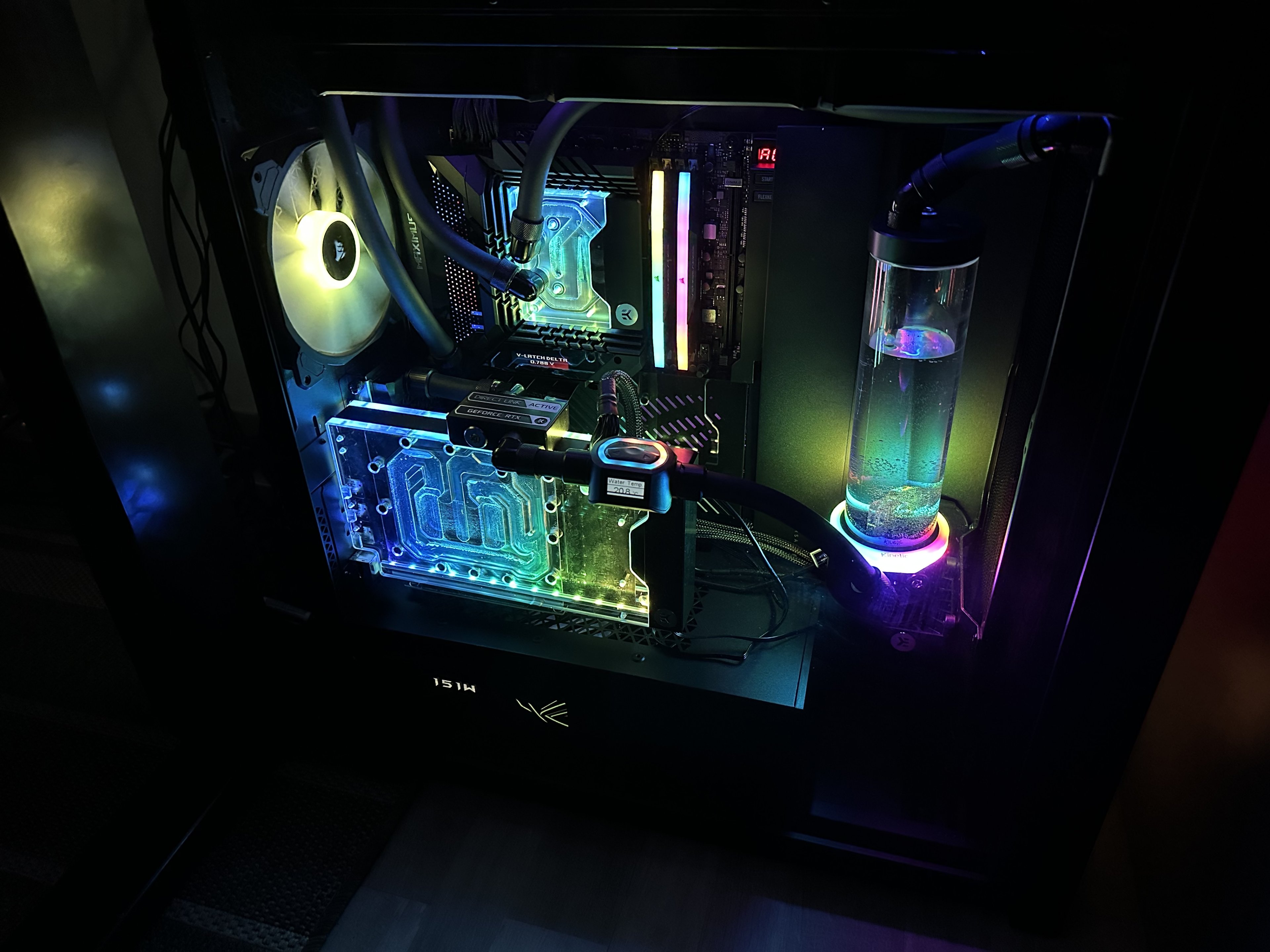

So fast fertig.
Airplex steht auf seinem Platz.
Nur noch die Kabelführungen unterm Schreibtisch wieder anbringen
und bei der Verkabelung hab ich gerade vergessen die Kabel hinter Grafikkarte zur Rückwand durchzuführen.....
aber ich muss sowieso noch mal ran weil ich auch den Ablasshahn vergessen habe.
Irgendwas ist ja immer :D
