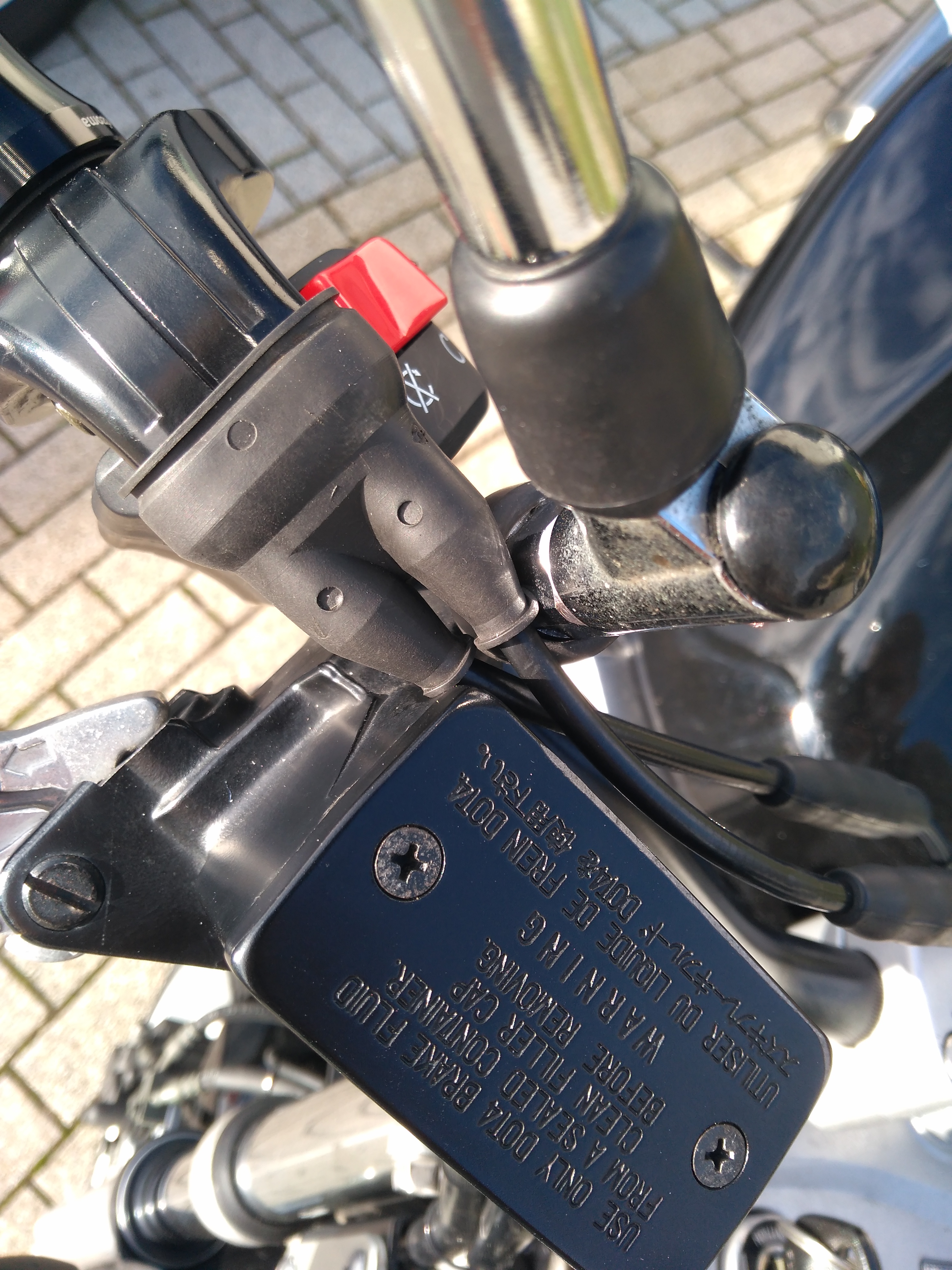

War egal, ich hab das Gehäuse angeschraubt und die Bowdenzüge angehängt, sie lassen sich beide ohne ein hängen ziehen. Beim zusammenbauen habe ich das Gehäuse ein wenig weiter Richtung Bremsflüssigkeitsbehälter geschoben, jetzt habe ich einen ca 3-4mm Spalt zwischen Gasgriff und Gehäuse.
Nur ich brauch wohl andere Spiegel, da durch den anderen Lenker und die anderen Griffe (vermutlich länger?) der Gaszug nur oberhalb vom Bremsbehälter verlaufen kann (siehe Bild), und da ist es doch Recht eng. Meint ihr das ist ein Problem?

Kann sein, muss nicht.
Wenn die Hülse jetzt freigängig ist, ist doch alles in Ordnung.
