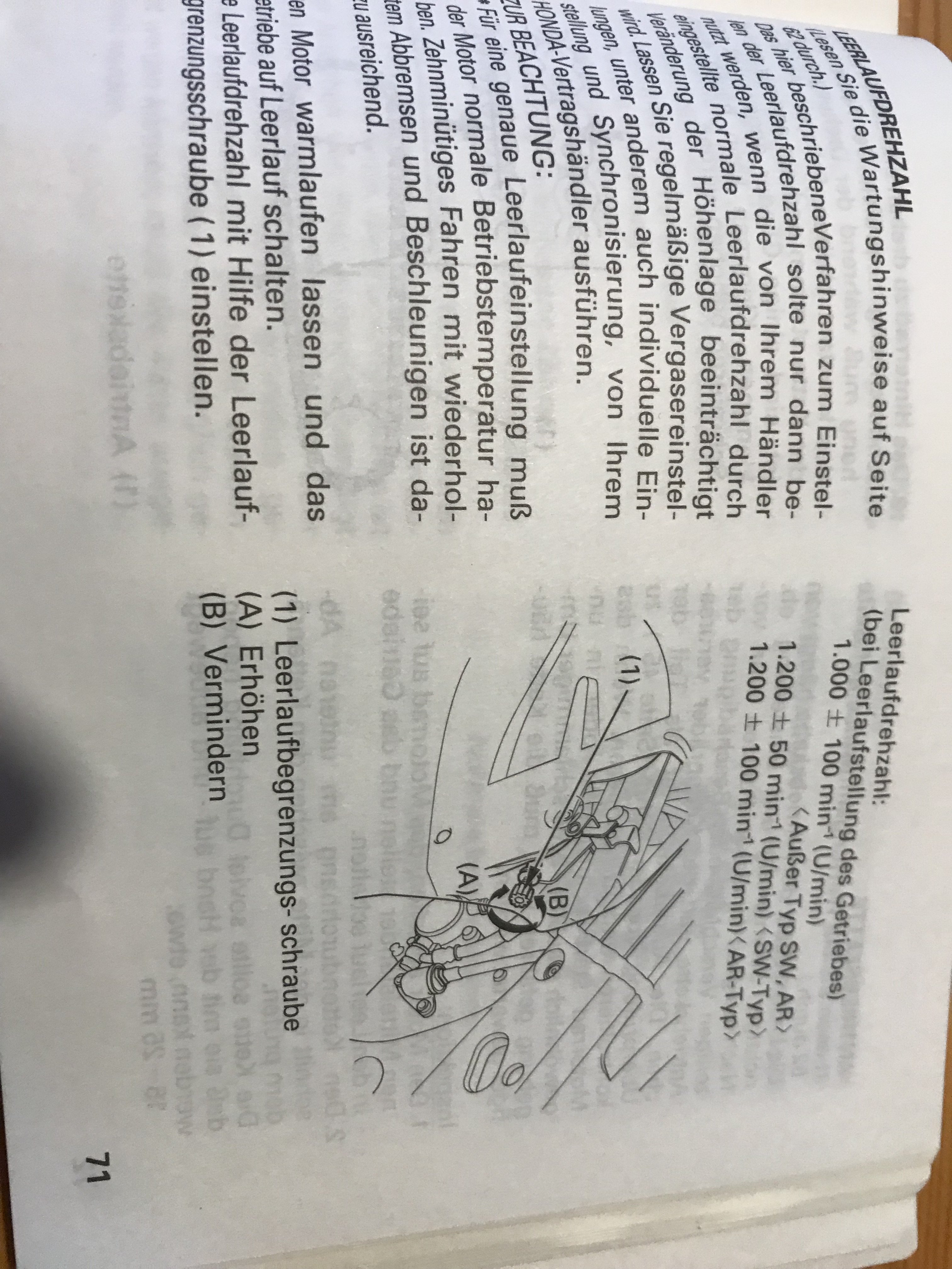

Korrekte Angabe für die Leerlaufdrehzahl im Handbuch? Hab ich noch nie gesehen. Google ist da hilfreicher.
Sowas steht im WHB, weil der Kunde ja in die Werkstatt fahren und nicht selber schrauben soll.

Übern TÜV kommst du damit eher nicht. Dafür muss die Drehzahl im warmen Zustand zwischen 1200 und 1400 liegen. Bei zu niedriger Leerlaufdrehzahl geht der Eimer auch gerne mal aus. Ich weiß nicht mehr bis zu welchem Baujahr, aber die älteren SVs haben an der linken Seite "im" Rahmen eine Schraube um das einzustellen.
Senvo schrieb:Leerlaufdrehzahl von so ca. 1100-1200 RPM sind ja i.O denke ich, oder?

Falls es dir das lesen einfacher macht, guck mal hier oder hier.Senvo schrieb:Oh Gott dann muss ich ja lesen, und das als Mann![]()
ab K7 (Bj. 2003) geht das automatisch, ohne Regulierschraube.
Beispiel z.B. Honda Fahrerhandbuch.
Wenn eine Leerlaufregulierschraube vorhanden ist, dann sollte diese auch im Fahrerhandbuch protokolliert sein.lord-of-fire schrieb:Korrekte Angabe für die Leerlaufdrehzahl im Handbuch? Hab ich noch nie gesehen.

Senvo schrieb:@Arcanus , okay dann drehe ich die Schraube (meine Maschine hat die) etwas hoch, falls sie im Leerlauf Mal ausgehen sollte![]()
Das passiert nicht nur im Leerlauf, sondern eventuell auch mal während der Fahrt. Ein "Geheimtipp" ist auch die noch was höher zu stellen um die Lastwechselreaktionen etwas abzumildern. Fand ich aber immer unnötig, wenn ich was weichgespültes haben möchte, würde ich zum Vierzylinder greifen.

Oh okay, ändert die Schraube also wieviel Benzin eingespritzt wird? Weil sonst würde sie ja während der Fahrt nicht ausgehen, oder?

Was die im Einzelnen macht weiß ich nicht, ich kenne nur das Ergebnis. Aber während der Fahrt betätigt man beispielsweise auch mal die Kupplung, sodass die Drehzahl abfällt und sie sich verschluckt.
