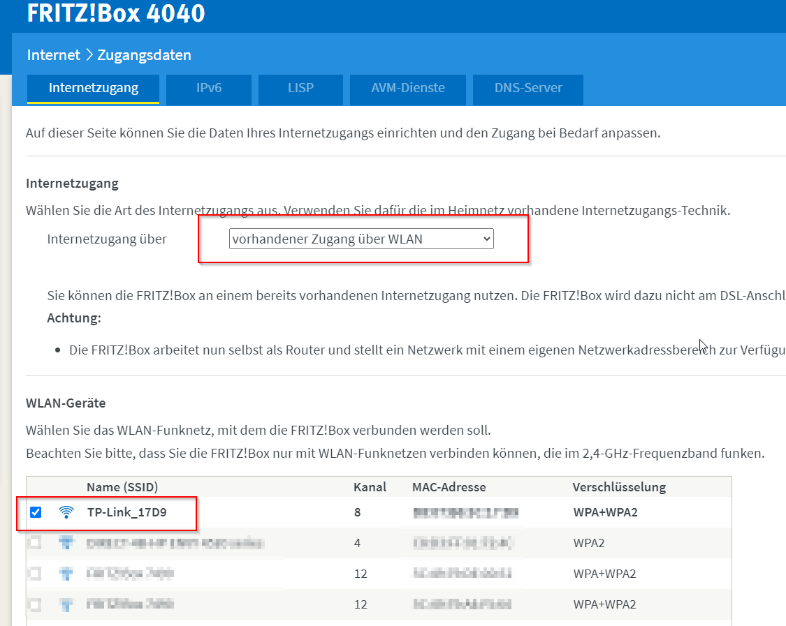

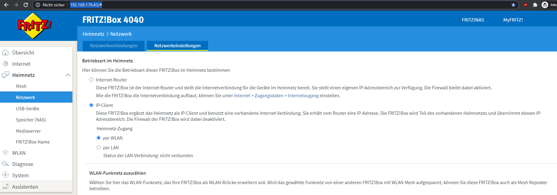

Nun zu meinem Problem: ich habe noch einen weiteren Router, die Fritzbox 4040. Sie war mit dem alten Netgear Router (per WLAN) verbunden. Geräte, die an der Fritzbox angemeldet waren (z.B. die Hue, Raspi, etc.), haben somit auch Zugang zum Internet gehabt.
Ich hatte dafür auf der Fritzbox die Option "Vorhandener Zugang über WLAN" genutzt, die sich im Menü "Internet --> Zugangsdaten" befindet. Die gleiche Einstellung nutze ich nun auch für den neuen TP-Link Router (natürlich nun mit Verbindung zum neuen 2.4 GHz Frequenzband), allerdings haben nun alle an der Fritzbox angemeldeten Geräte kein Internet mehr.
Leider kann ich mich nicht mehr dran erinnern, ob und was ich damals am Netgear Router eingestellt hatte, damit dieser der Fritzbox den Zugriff auf das Internet erlaubt hat.

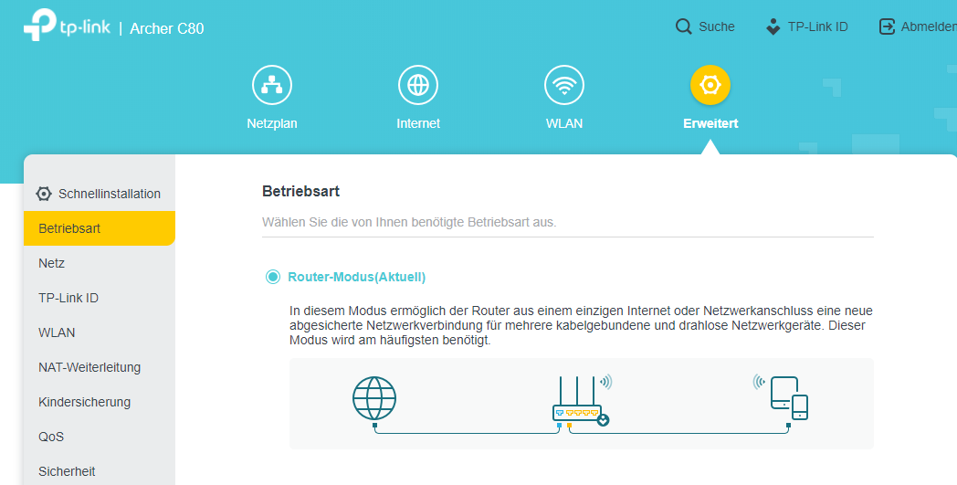

Fritzbox wurde bereits zurückgesetzt. TP-Link Router läuft in der Betriebsart "Router-Modus".

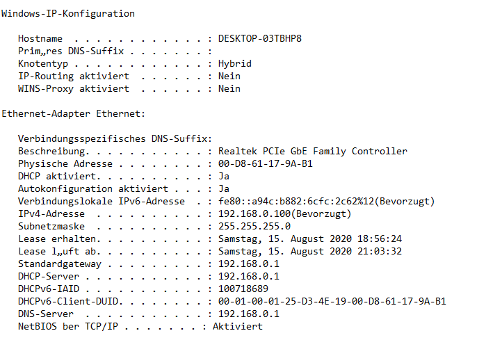

Ok, hier das Ergebnis vom PC aus, der per LAN am Archer hängt:
ipconfig /all

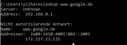

nslookup www.google.de

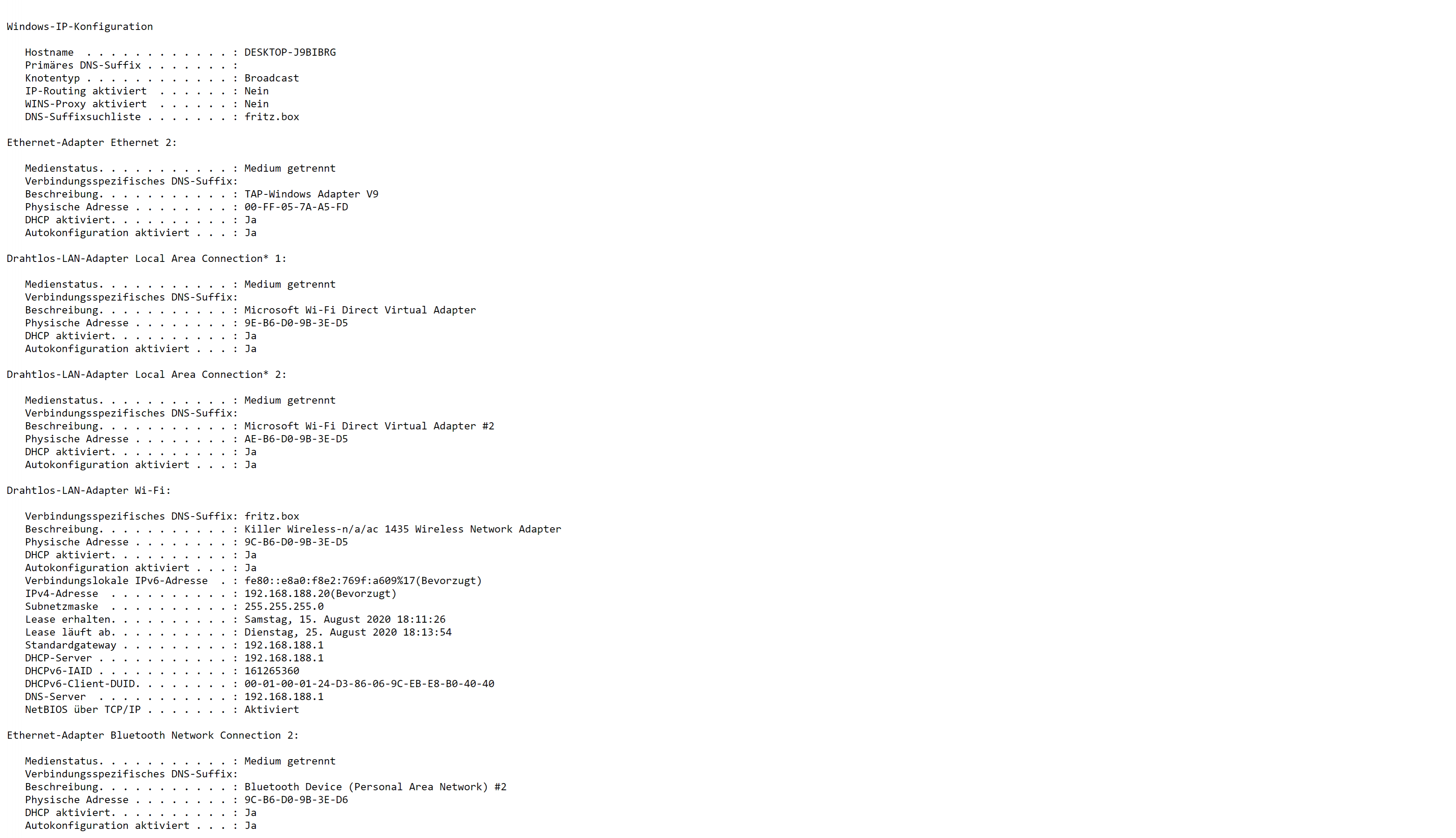

hier die Ergebnisse vom Laptop, der per WLAN an der Fritzbox hängt und kein Internet hat.
ipconfig/all

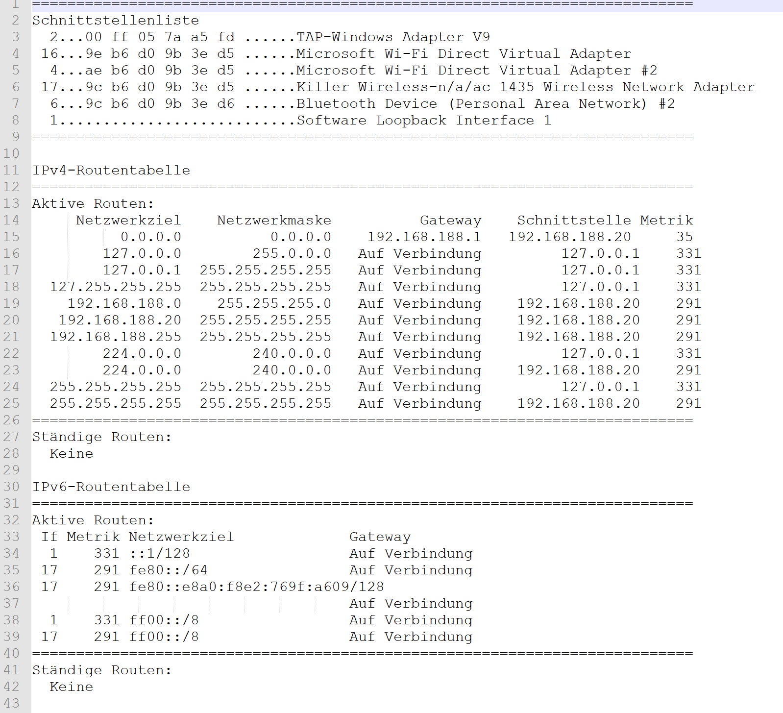

route print

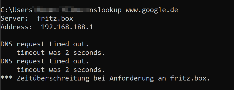

beim Tracert kommt gleich:
Der Zielname www.google.de konnte nicht aufgelöst werden.

Habe Artikel gelesen. Ich halte mich genau an die Anleitung dort (siehe auch Screenshot oben im ersten Beitrag).
Wie erwartet, der hat zwar per DHCP seine Daten von der 4040 bekommen aber die 4040 ist nicht richtig, bzw. gar nicht, mit dem Archer verbunden.

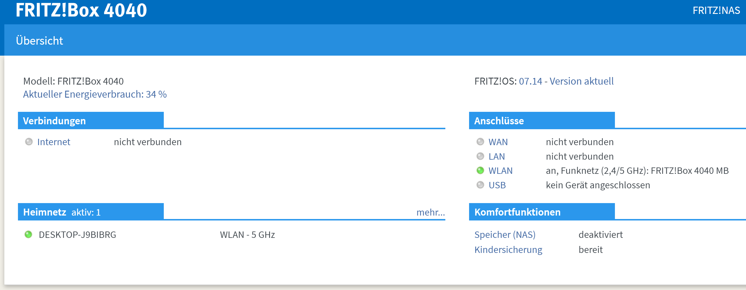

Was sagt das Sys-Log der Fritzbox?
Poste mal Bilder von der GUI der 4040 "Übersicht" und "Internet/Online Monitor".

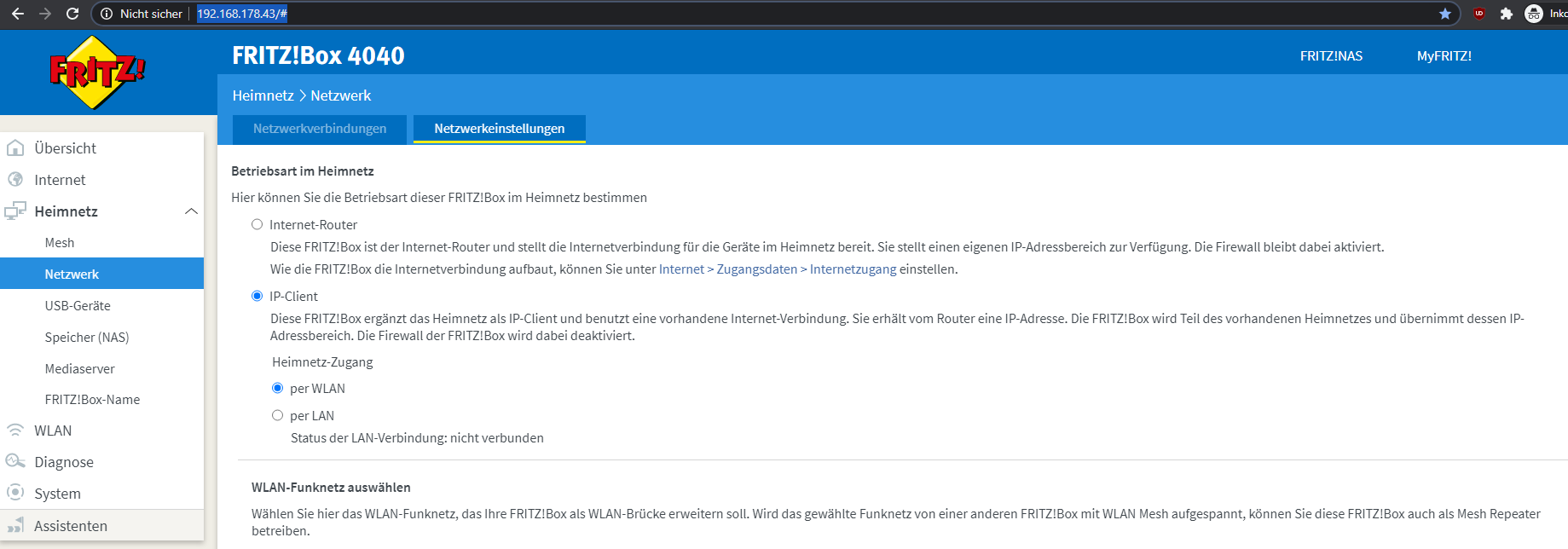

@YIIYII
Hast du das eingestellt bei der 4040?
motorazrv3 schrieb:
@YIIYII
Nein. Kann ich aber auch nicht, da diese Einstellung (glaube ich) nur für Verbindungen von Fritzbox zu Fritzbox ist. Auf jeden Fall wird dort, wenn ich das so einstelle, mein TP-Link Router nicht aufgeführt. Stattdessen tauchen dort nur Fritzboxen von meinen Nachbarn auf.

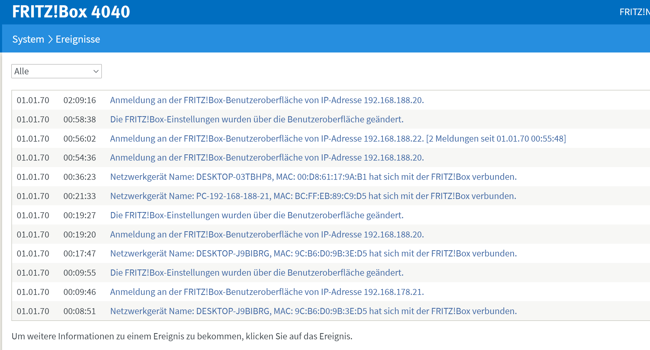

Sagt alles:
Prüfe mal das Log bzgl. WLAN.
Dort müssten ja die fehlgeschlagenen Versuche beim Verbindungsaufbau zwischen 4040 und Archer auftauchen.
Auch im Log vom Archer müsste das auftauchen.

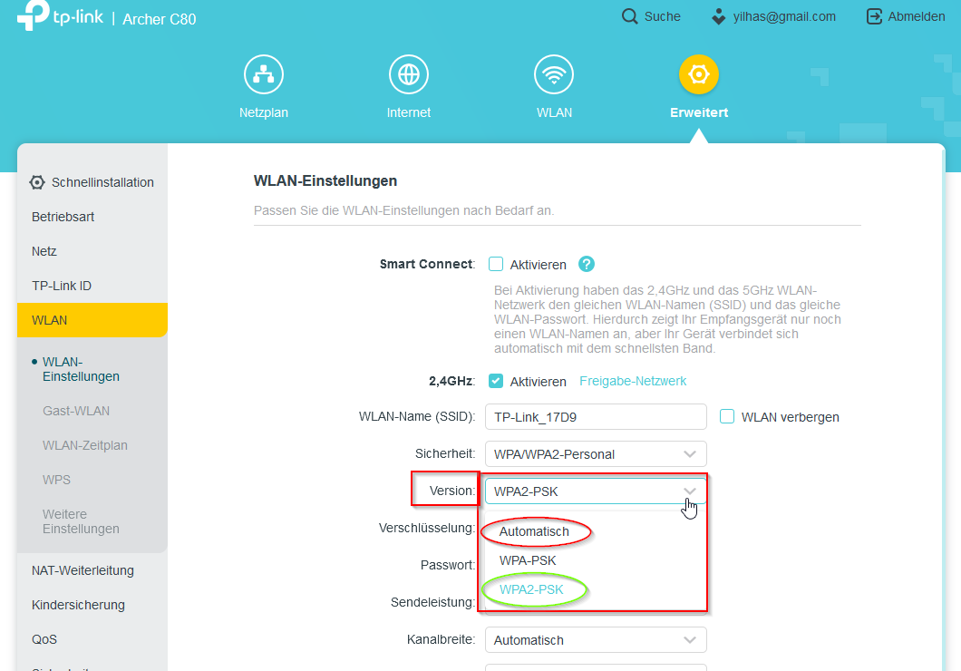

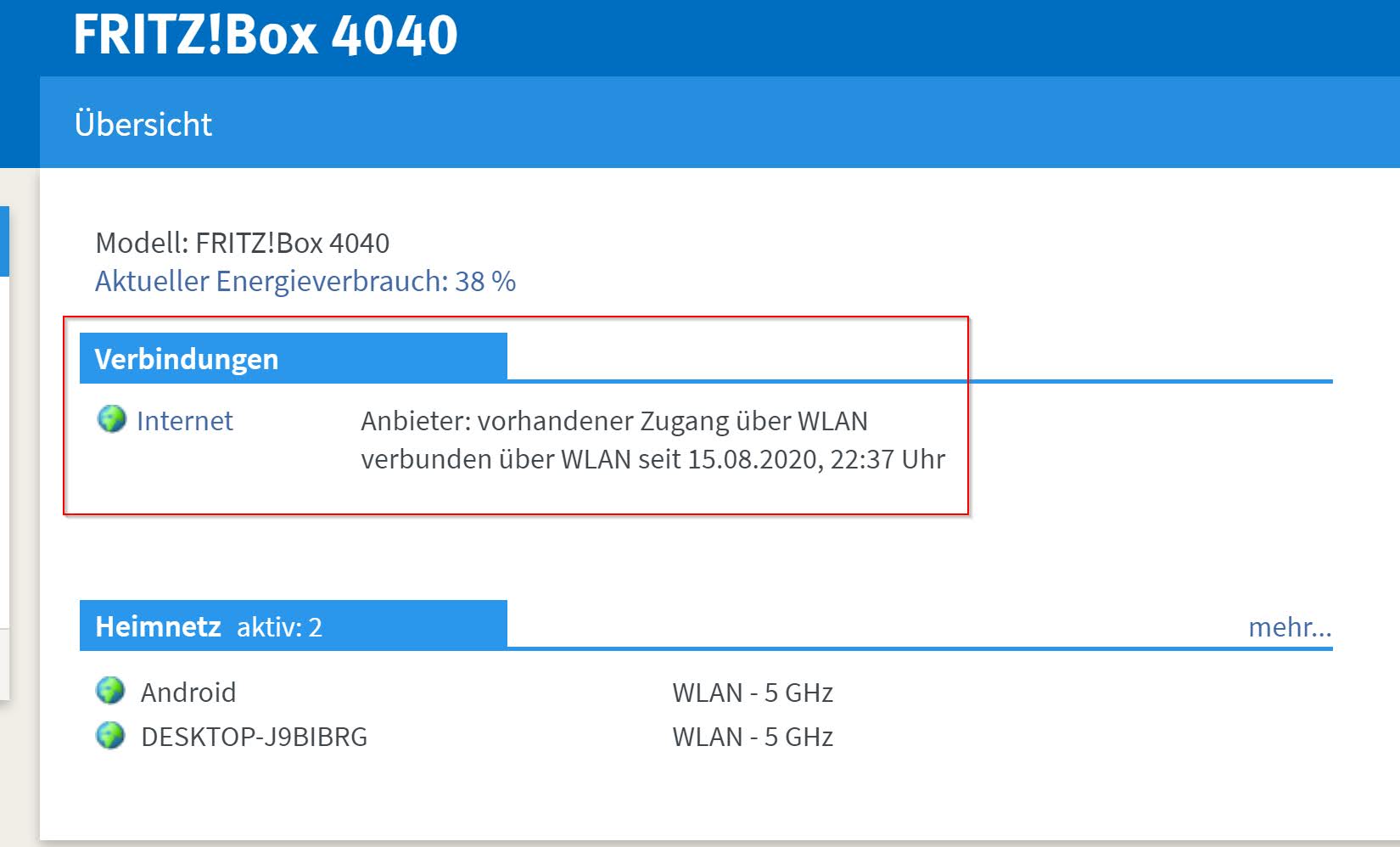

Es geht nun :) Ich danke Euch allen für Eure Tipps und Geduld.
Lösung:
Ich habe die Verschlüsselung (hier: Version) geändert von "Automatisch" auf "WPA2-PSK". Jetzt taucht die Fritzbox auch in der Übersicht auf:
Und auf der Fritzbox sieht nun auch alles gut aus:
Der Vollständigkeit halber:
@hantelfix Firmware war die aktuellste. Mac Filterung war deaktviert. Und ich habe nur eine Fritzbox :)
@leipziger1979 In den Protokollen war nichts zu sehen. SSID/Passwort waren unterschiedlich.
Falls jemand mal auf das gleiche Problem stößt:
Stellt im Archer die Verschlüsselungsart für das 2.4Ghz Netz von "Automatisch" auf "WPA2-PSK".
Wünsche Euch allen ein erholsames Wochenende.
