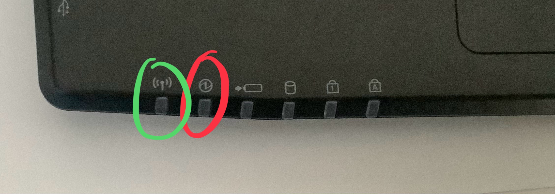

Hallöchen erstmal, mein Fujitsu Lifebook mit den folgenden Specs:
  • CPU : i3-4000M und i7-4810MQ
  • RAM: 16GB DDR3 (2x8GB von Motoeagle) und 4GB DDR3 (1x4GB von Samsung)
  • MB: Fujitsu CP651859 (Das, was halt im Laptop dabei ist, andere passen nicht)..
  • iGPU: HD 4600
  • SSD: 250GB Intenso Performance
möchte seit zwei Tagen nicht mehr hochfahren. Einen Grund dafür (wie Wasser auf der Tastatur, runterfallen etc.) habe ich dem Laptop nicht gegeben.
Ich drücke den An-Knopf, die blaue LED und eine der Status-LEDs (im angehängten Bild rot eingekreist) gehen gleichzeitig an und nach knapp einer Sekunde blinken die zwei. Der Lüfter verhält sich normal, dreht beim Anschalten leise vor sich hin, wie er es sonst auch immer macht. Eine Minute später passiert immer noch nichts.
Nach Trennen des Netzteils, Entfernen und Wiedereinsetzen des Akkus blinkt die WLAN-LED (der Funkmast halt, im Bild grün eingekreist) ganz kurz einmalig auf. Das war, als der Laptop noch funktioniert hat, nicht so, soweit ich mich erinnern kann.
Blinken die zwei dann dauerhaft? Falls ja, könnte es auch die Anzeige eines Fehlercodes sein, den man im Manual recherchieren müsste

Nach kurzer Recherche:
Blinkende Power Status LEDs zeigen bei FSC entweder Standby Modus an oder Defekte am Mainboard.
Blicken Num Lock / Scroll Lock / Caps ggf auch auf der Tastatur?
Der Laptop hat das letzte Jahr mit den Upgrades einwandfrei funktioniert.
Andere Tasten auf der Tastatur blinken nicht.
Im Standbymodus kann er nicht sein, wenn ich den Akku rausnehme und dann hochfahren will…
