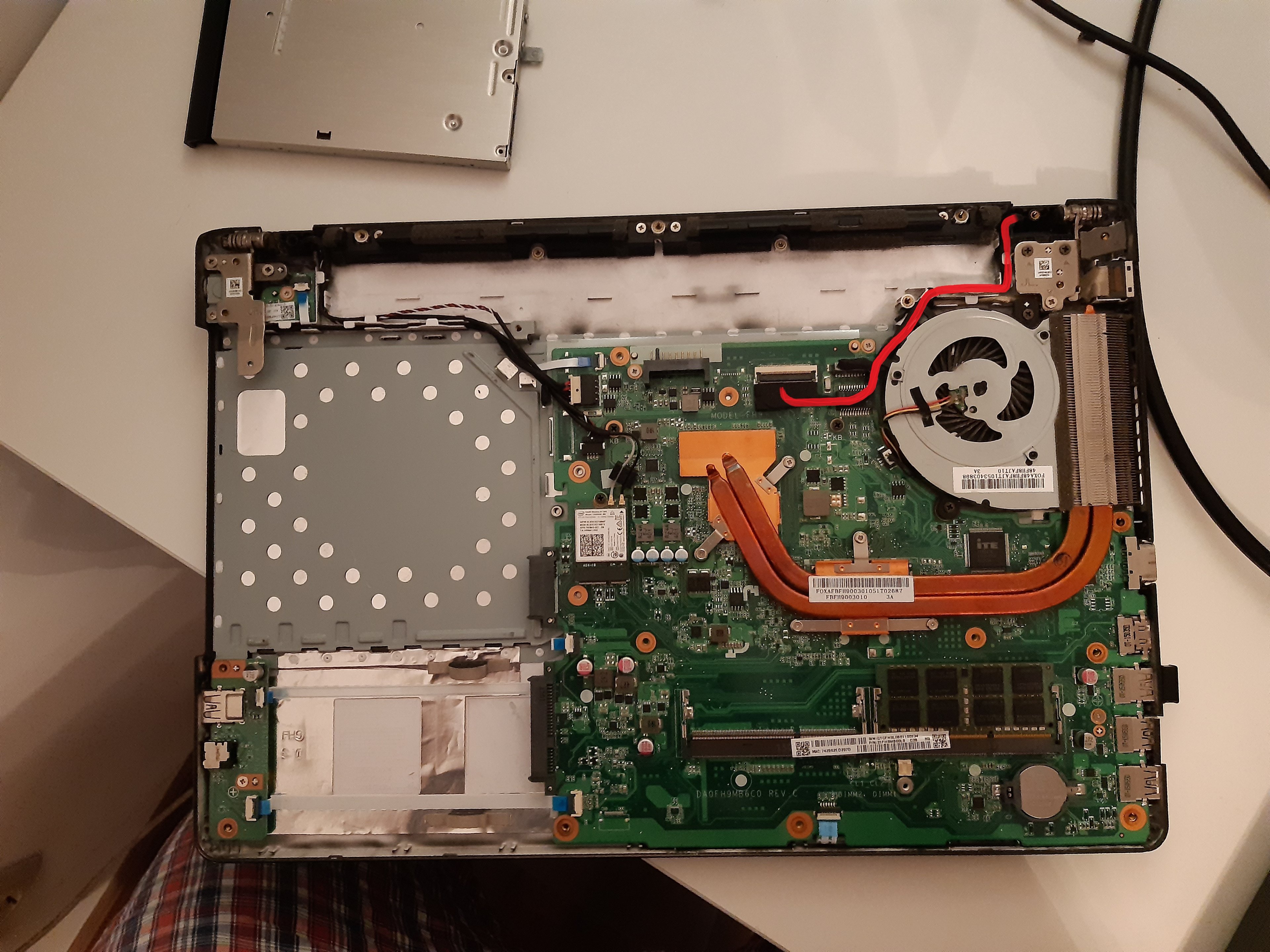

Je nach Laptop und Anschlüssen kann das auch ein Defekt am Grafikkartenausgang für den internen Monitor sein. Oft werden die Monitore mit einem Flachbandkabel angeschlossen, evtl. ist hier die Buchse dreckig oder defekt. Also das mal kontrollieren. Kann aber auch direkt im Chip oder auf der Platine einen Defekt geben, der eben nur den Ausgang für den internen Monitor betrifft, da kann man eher wenig machen.

zu deinem ersten Punkt. Da ich kein wirklicher Fachmann bin, bin ich unsicher welches Flachbandkabel du genau meinst. Ich hab mal im Anhang ein Foto gemacht. Kannst du evtl das Flachbandkabel, das du meinst, mit einem Pfeil markieren, so dass ich mal checken kann ob dort ein bissl Dreck dran hängt?
