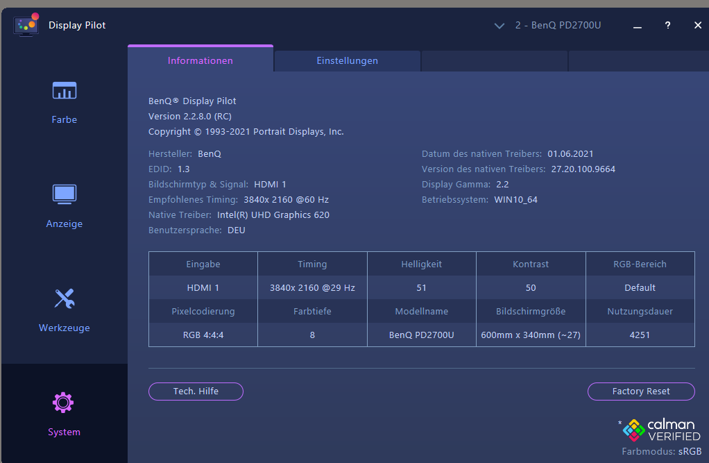

Seit einiger Zeit habe ich an meinem älteren Dell 17 5770 Laptop einen zusätzlichen Monitor (4K) per HDMI angeschlossen. Funktioniert soweit auch einwandfrei. Dieser Monitor läuft jedoch "nur" mit 30 Hertz.

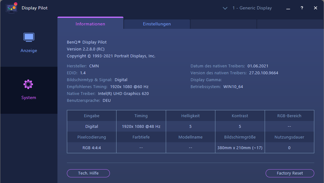

Nun ist mir aufgefallen, dass sowohl das Display des Laptops als auch der Monitor über die iGPU-0 (PCI-0) laufen und die separate iGPU-1 (PCI-1) nicht angesprochen wird. Laut Device-Manager laufen beide GPUs einwandfrei.
Um die Grafik-Arbeit besser auf die beiden GPUs zu verteilen, suche ich nun eine Einstellung, mit der ich die GPU-1 fix dem Monitor zuweisen kann und das Laptop-Display weiterhin auf der GPU-0 bleibt. Freue mich auf jeden Tipp in diese Richtung.

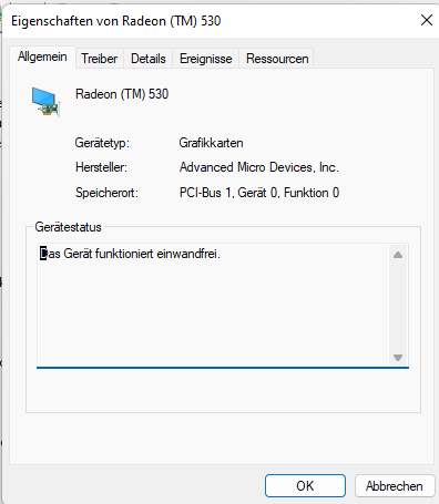

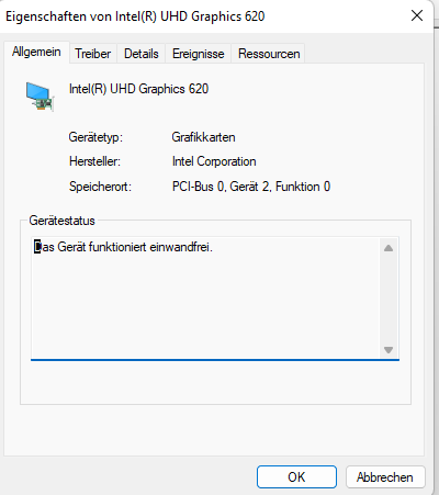

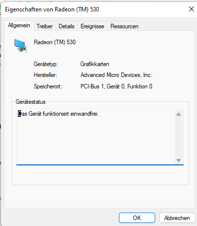

Ich verstehe nicht, warum dann 2 GPUs verbaut sind von denen laut Taskmanager nur eine arbeitet.

Die "UHD Graphics 620" ist deine iGPU im Prozessor, die "AMD Radeon 530" deine dGPU. Bei Notebooks wie deinem steuert in aller Regel die iGPU die Videoausgänge an, die dGPU berechnet lediglich das Bild.
Das wurde dir ja auch schon erklärt und dein HDMI 1.4 Anschluss genügt eben nicht für mehr als 4K mit 30 Hz. Da braucht man auch keine Einstellungen der dGPU suchen.

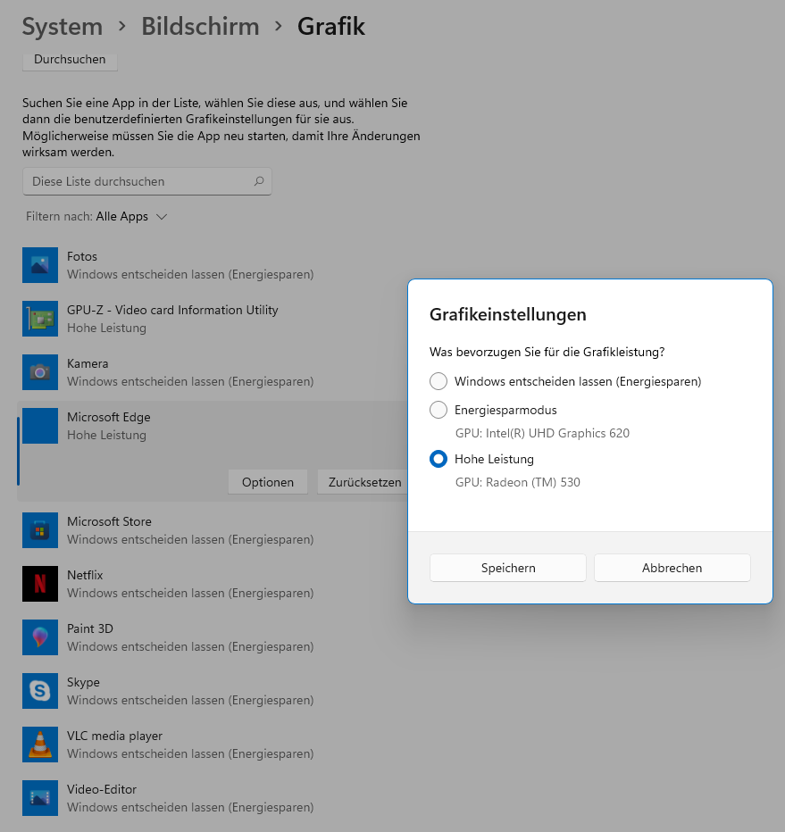

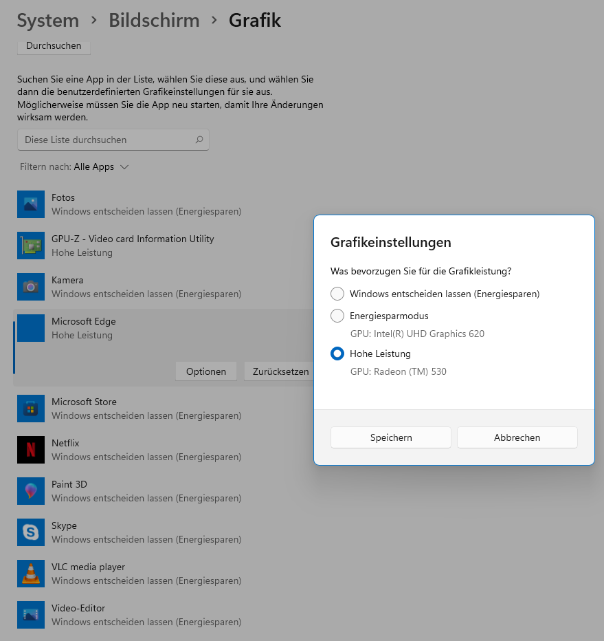

Hab gerade diese Grafik-Einstellung für Windows-Edge noch gefunden. Meine Anwendungen sind Web-Anwendungen und laufen unter Edge.
Ja, damit sollte der Edge dann mit der AMD GPU starten. Wenn alles korrekt installiert ist solltest du auch bei einem Rechtsklick auf Verknüpfungen eine Auswahlmöglichkeit der GPU haben. Mit der Einstellung in dem Fenster legst du es eben dauerhaft fest.
Hast du eigentlich Performanceprobleme mit deinen Anwendungen im Browser bzw. nutzen die überhaupt eine GPU (geht nur mit webGL, also z.B. 3D Anwendungen im Browser)? Andernfalls ist es unsinnig die AMD GPU zu nutzen, du brauchst auch manuell keine Last unter den GPUs verteilen.
