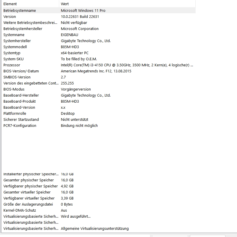

Das ist mein System und Win11 Pro läuft wunderbar.
Alle Updates und neuestes Build.
Natürlich mit den üblichen Tricks installiert.
Ich habe auch 2 Rechner, 3rd und 4th Gen.
Laufen im Dualboot mit Linux.
Sind unter Windows aber keine Produktivsysteme.
