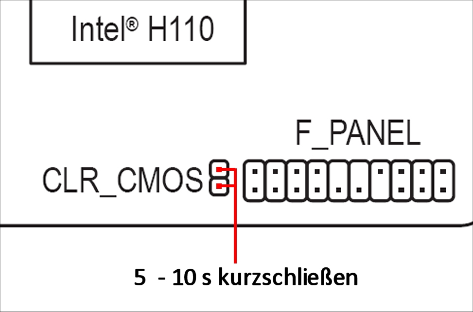

Hast Du einen CMOS-Reset per Jumper gemacht:
Anhang anzeigen 1405979 ?
Ja aber wenn ich es korrekt im Kopf habe, wurde habe ich das Netzteil 2016 neu im Handel erworben.
JA CPU war mit am Board. Habe wie oben erwähnt, mir die Sockel Pins angeschaut und einer war tatsächlich verbogen. Konnte es so halb hinbiegen. Keine Ahnung ob das wirklich das Problem war.
Ja ein CMOS-Reset per Jumper habe ich gemacht wie in deiner Beschreibung. Hatte mein Schraubenzieher ca. 10s dran, also CLR_CMOS unterbrochen, Netzgerät war ausgeschaltet. Hatte leider nichts bewirkt. :-(
