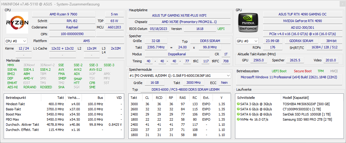

hmm wieso haben deine EXPO SPD Daten abweichungen? ist das neuerdings so, dass die MB-Hersteller einige Subtimings extra höher stellen wegen der Kompatibilität?
Falls deine RAM Riegel die hier sein sollten:
https://geizhals.de/g-skill-flare-x5-schwarz-dimm-kit-32gb-f5-6000j3636f16gx2-fx5-a2816008.html
stimmt der tRAS Wert nicht lt. Screenshot..
Und hast du eig. schon probiert die Timings manuell zu ändern bei aktiviertem EXPO auf bspw. CL40-48-48-96 (rest auf auto) ?

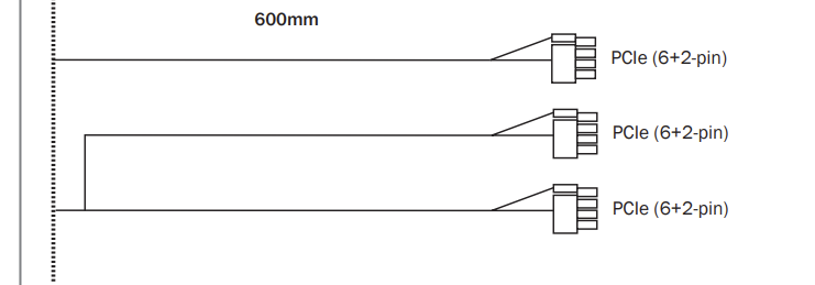

Wie ist die GPU mit diesem verkabelt?
Reaktionen: wortmalerei
Ich will jetzt nicht selbst schauen, be quiet baut ja auch Multi Rail Netzteile.
Ist dein 11er so eins und hast du die GPU Stromversorgung dann auch auf mehrere Rails des Netzteils aufgeteilt?

Wenn man Bequiet Netzteil liest ist natürlich die erste Frage wo die Stromstecker am Netzteil sind, sowohl wenn mit 4-fach Adapter als auch mit dem 12VHPWR Kabel gearbeitet wird.
Die Anschlüsse PCIe1 und 3 müssen dann genutzt werden
Nutze den 4 Fach Adapter, und dabie die PCIe1 und PCIe3 für die GPU, so wie in der Anleitung beschrieben.
Ja das ist mein RAM. Sorry wenn ich so blöd frage was ist der tRAS Wert ?
Hatte den RAM ursprünglich einfach im BIOS auf EXPO 1 und dann als die Probleme auftraten auf AUTO und er wurde mir im Bios und in Windwos mit 4800Mhz angezeigt. Was laut beschreibung auch die Basistakt rate des RAM ist.

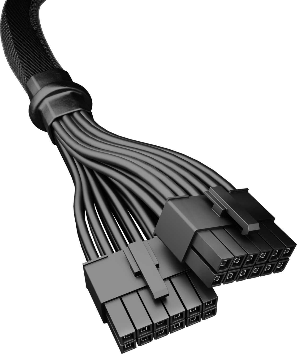

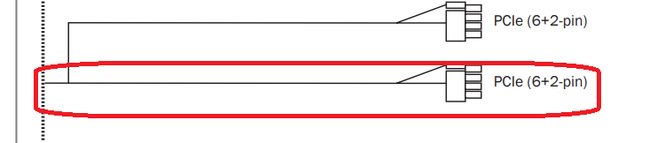

Hast du bei der Verkabelung des GPU-Steckers auch einzelne Kabelstränge genommen?
Dh. du hast ja diese Kabel die mit dem Netzteil mitgeliefert wurden:
aber du darfst halt nur einen Strang pro Anschluss am Netzteil verwenden daher:
3-4x (abhängig von dem was geliefert wurde) diesen
einzeln halt oder
benutzen, halt beim 2er 6+2-Pin Strang, nur einen jeweils an den 12VHPWR Stecker anstecken, den du halt wohlmöglich mit der Grafikkarte mitgeliefert bekommen hast. Soweit ich weiß gibt es auch unterschiede bei den 12VHPWR Adaptern oder?
Bei BQ sind die Adapter, die man noch zusätzlich kaufen kann halt
so.... kp wie es bei deinem mitgelieferten Stecker aussieht.. :D
