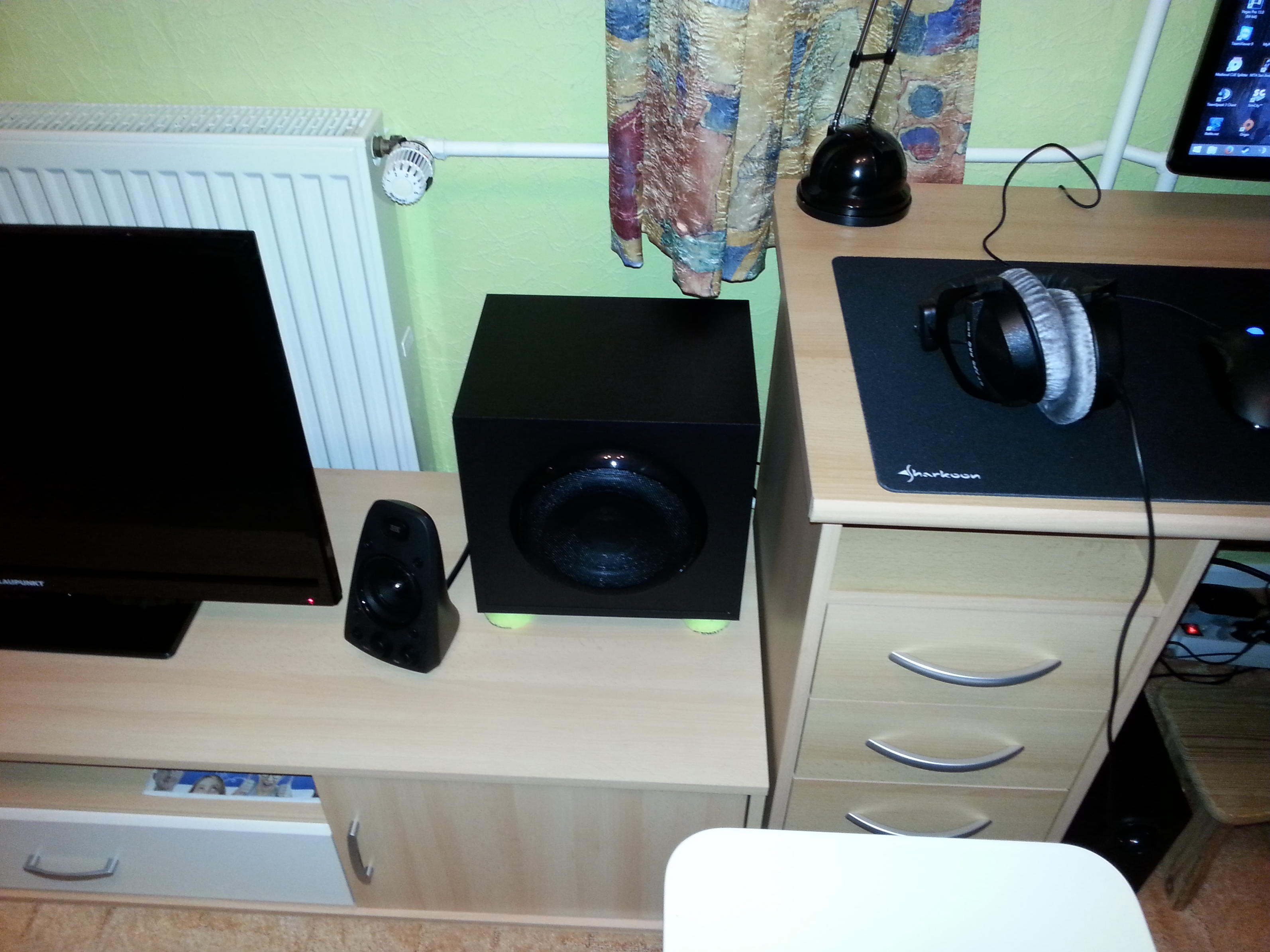

Noch eine Frage zu dem PC-Standort (siehe Bild unten). Ich würde diesen gerne dort hinstellen, wo sich zum aktuellen Zeitpunkt noch der Subwoofer befindet. Jedoch verlaufen dort an der Wand die Heizungsrohre entlang (oberes Heizungsrohr ist die Wärmezufuhr, welches warm bis heiß wird, unteres Rohr (nicht sichtbar) ist die Wärmeabfuhr, welches meistens kalt ist). Kann ich den PC dort trotzdem hinstellen? Entsteht dadurch ein Nachteil bei der Kühlung des Systems oder andere Nachteile?
Dazu muss man noch sagen, dass bei dem oberen Heizungsrohr kaum eine Wärmestrahlung vorhanden ist, sprich man merkt die Wärme wirklich nur wenn man anfässt.
Meine Meinung ist, dass ich den PC dort dennoch hinstellen kann, da vorne ja kühle Luft angesaugt werden kann und hinten sowieso die Luft nur wieder rausgepustet wird.
Möchte aber gerne eure Meinung lesen, wenn es geht sogar mit Erklärung.
