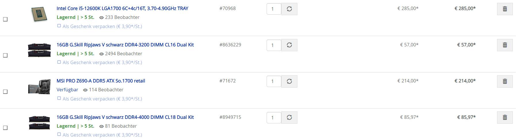

ich möchte meinen in die Jahre gekommenen PC etwas aufrüsten. Der PC soll zum Spielen verwendet werde (z.B League of Legends). Ein High end Gaming PC ist nicht geplant, gesucht wird ein solides Gaming Modell. Aufgrund der extremen Preise für Grafikkarten habe ich mich entschlossen im ersten Schritt das Mainboard, die CPU, und den Arbeitsspeicher zu ersetzen und vorläufig ohne Grafikkarte zu spielen. Das Budget liegt bei ca. 600€
Als Prozessor habe ich mich für den i5-12600K entschieden.
Aktuelle Zusammenstellung
Ich suche jetzt noch ein passendes Mainboard das im Budget liegt. Aktuell habe ich noch folgende Fragen.
Ist das MSI PRO Z690-A Mainboard für mich geeignet oder muss ich beim Spielen ohne Grafikkarte auf bestimmte Austattungsmerkmale achten?(VRAM?) Gibt es in der Preisklasse bessere Alternativen ?
DDR5RAM ist preislich noch keine Alternative. Ich habe jetzt allerdings ein Mainboard ausgewählt welches DDR5 könnte.
Gehe ich richtig in der Annahme, dass das Mainboard abwärtskompatibel zu DDR4 ist ?
Lohnt es sich den schnelleren DDR4-4000 RAM zu nehmen?
Könnt Ihr mir noch einen passenden CPU Kühler empfehlen.
Vielen Dank schonmal für Eure Hilfe.
Oli
Das Brett ist solide. Ram ist, wie immer, Crucial Ballistix ab 3200.
Am besten jedoch 2x16GB davon.
Nein, entweder DDR5 oder DDR4. Ein Board das Beides unterstützt gibt es aktuell nicht.

Die Gskill Ripjaws gehen schon. Haben ein sehr gutes P/L. Das Board hat aber DDR5 und nicht DDR4 kompatibilität sehe ich grad.
Nein das Board ist nur DDR4 kompatibel, wenn das auch im Namen steht, Boards für beide Ram-Typen gleichzeitig gibt es nicht.
Würde beim RAM Crucial 3600-CL16 nehmen, bringt gegenüber 3200CL18 deutlich was und kostet kaum mehr.
Board könnte ich Gigabyte Z690UD DDR4 oder Gigabyte Z690GamingX DDR4 empfehlen.
Beide schon verbaut und mit aktuellem Bios laufen die einwandfrei.
warum wirfst du keinen blick in die specs des MBs...? nein. MF weist dich im warenkorb sogar darauf hin.

Vielen Dank erstmal für die ganzen Antworten.
Ich denke ich werde beim i5-12600K bleiben und nicht auf einen AMD wechseln. Ich nehme lieber vorübergehend die schlechtere Grafikleistung in Kauf.
Das Mainboard habe ich jetzt auf ein Gigabyte Z690 GAMING X DDR4 S1700/DDR4/ATX retail gewechselt.
Beim Arbeitsspeicher werde ich wohl DDR4 RAM Crucial 3600-CL16 nehmen, hab das jetzt aber Mindfactory nicht gefunden ohne bling bling LED Beleuchtung.
