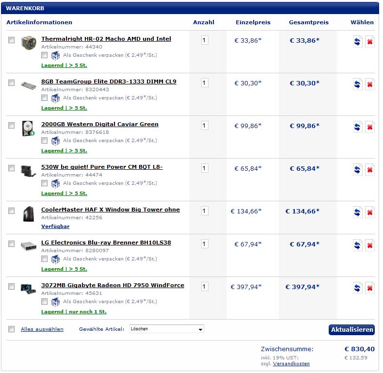

Hi,
schau dir mal das bild an:
Nur bei der Festplatte musst du selbst entscheiden obs ne große oder ne schnelle sein soll.
