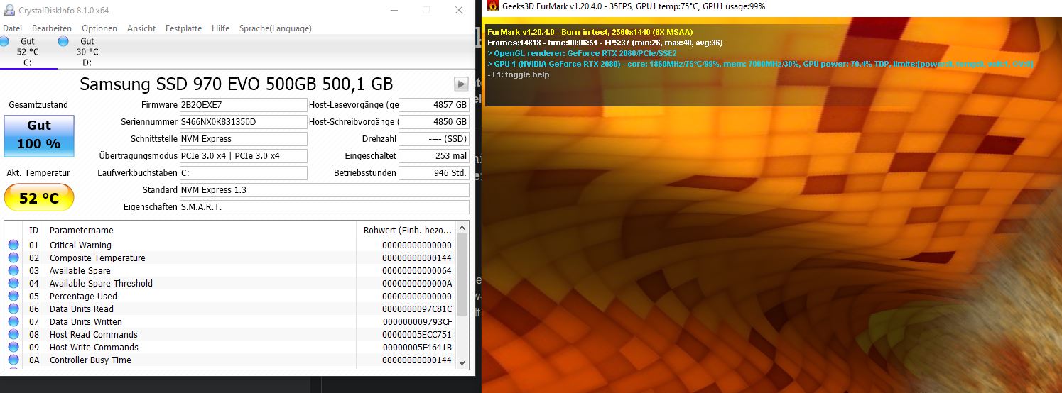

Hab jetzt mal für 7 Minuten Furmark laufen lassen und bevor Furmark lief war die SSD bei 31grad und wie auf dem Screenshot zu sehen dann schon bei 52grad und es steigt weiter.
Aber dann frag ich mich wieder, wieso es dann über 5 Monate lief und warum man überhaupt bei nem PCI-E Slot direkt ein M.2 Slot verbaut?
Sollte ja nicht tragisch sein, diese einfach in Slot 2 zu stecken, oder?

Pady1990 schrieb:
Würde es was bringen wenn ich die SSD in den M.2_2 Slot einstecke, dort ist keinerlei andere Hardware?
Du schreibst es ja selbst, natürlich dürfte die SSD kühler sein wenn man sie von einer Wärmequelle entfernt.
Die Frage ist ob die SSD wirklich so warm wird das sie drosselt, aber selbst wenn, im Bereich Gaming dürfte sich die SSD sowieso nur selten großartig erhitzen.

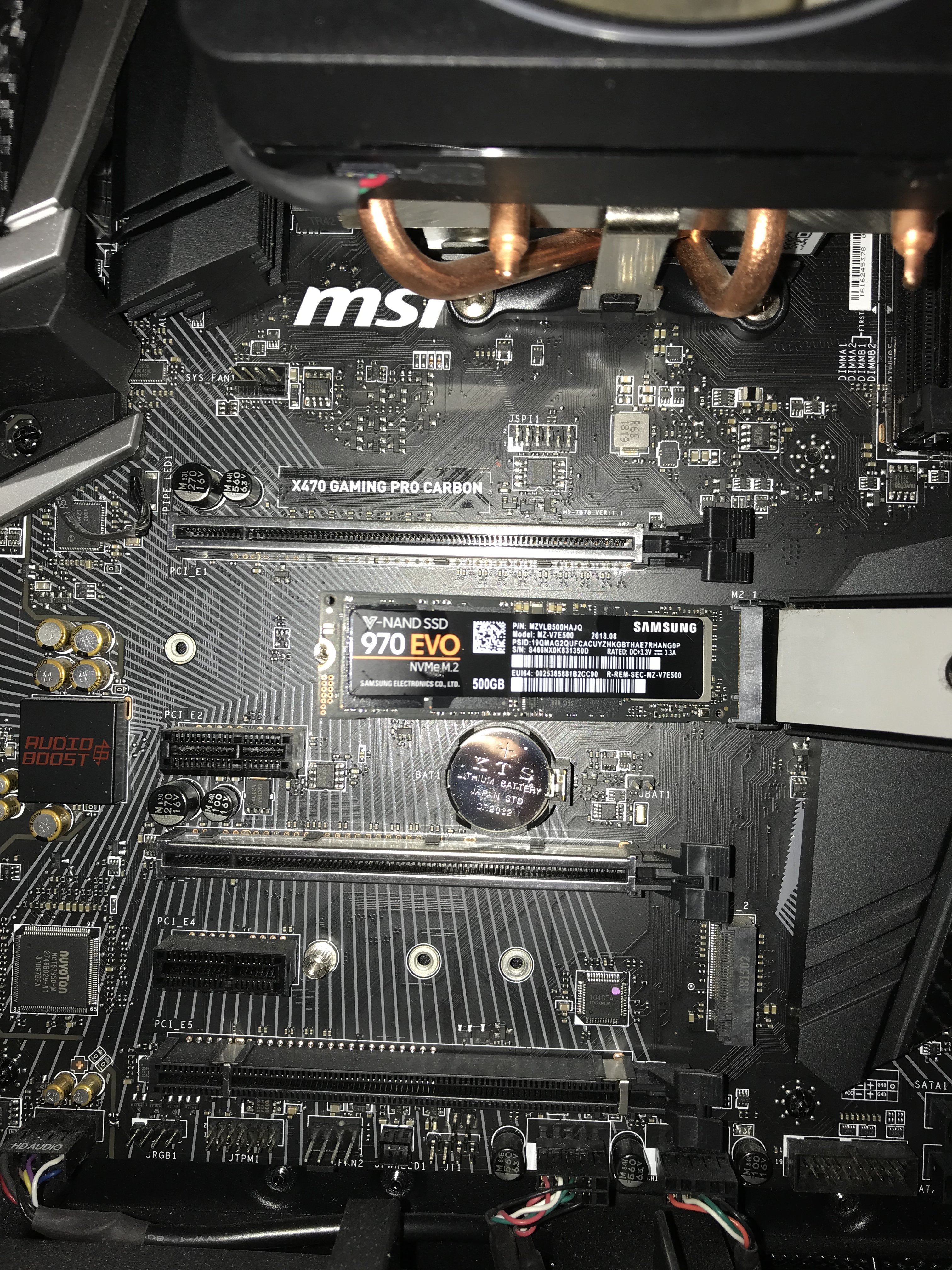

Erst jetzt seh ich auch die relativ bescheuerte Logik bei MSI... die M.2 Blende kann man nur bei Slot 1 anbringen , da dort kleine Noppen seitlich zum einhaken sind , beim 2er nicht und wieso man Slot 1 unter die Grafikkarte packt ist mir auch ein Rätsel.
Ich füge mal ein Bild ein, wenn ich das richtig sehe hat sich dort der Kleber des Stickers verflüssigt , fraglich wie schädlich das war ... ich hoffe man sieht es auf dem Bild.

Na die scheint tatsächlich gut Wärme abbekommen zuhaben^^ Ob se nen Schaden davon getragen hat oder nicht - sowas ist immer schwer zu sagen.
Defekt gehen Sachen oftmals von einem auf den anderen Tag - die ersten 3-6 Monate sind auch so ein bisschen ein Raum für Defekte von Werksseite - nicht alles ist ganz oder defekt - es gibt auch Sachen dazwischen.

Ja das stimmt, deswegen hab ich jetzt das Netzteil und die SSD bestellt. Netzteil kam vorhin hier an und wird gleich heute Abend ausprobiert, aber da wie auf dem Bild zu sehen die SSD wohl ziemlich gut hitze abbekommen hab, hab ich jetzt noch ne neue bestellt und die wird im Zweifel morgen getestet und falls das mit dem NT das Problem lösen sollte, gehts halt wieder zurück :D
