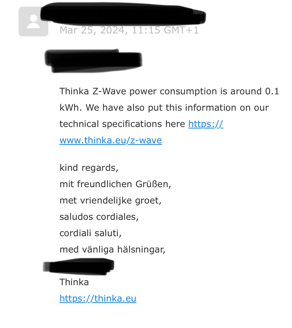

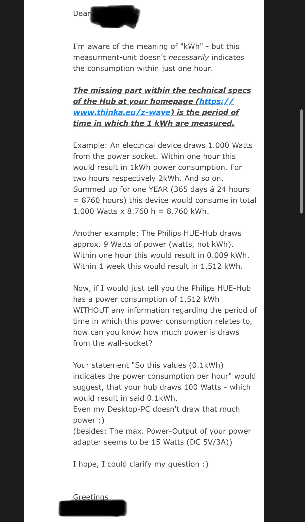

Ich habe eine "Verbrauchs-Angabe" für den Thinka Z-Wave auf der Homepage gefunden. Leider wird dieser nur mit "0,1 kWh" angegeben, ohne den Zeitraum für diese Messung zu nennen (sprich, werden 0,1kWh p.a. verbraucht? Pro Monat? Tag? Stunde?)
Also, schreibe ich den Support an.

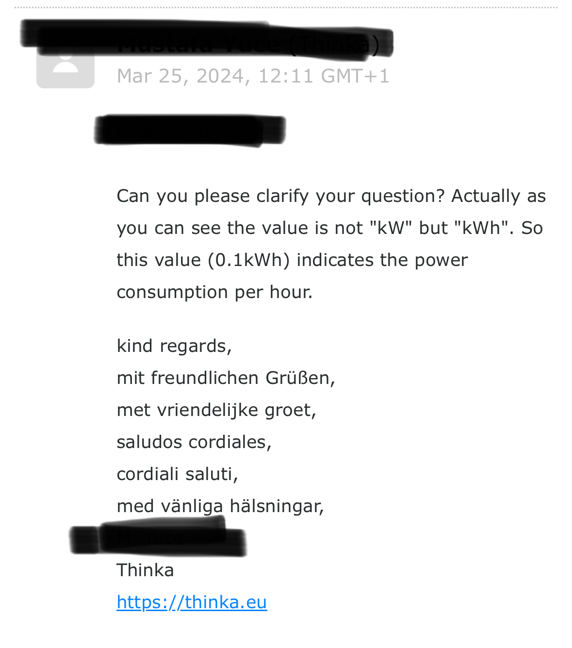

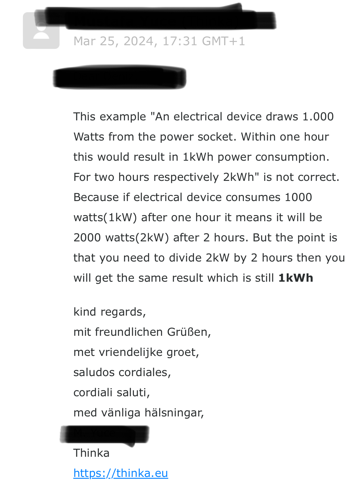

Jetzt hat der Support mit mir tatsächlich diskutieren wollen, dass diese Angabe korrekt sei und der Wert pro Stunde sei... das würde theoretisch bedeuten, dass das Hub 100 W ziehen würde 🤣
Hier unserer Email-Verkehr (hab es nun aufgegeben dem Support zu erklären, was kWh bedeutet und was nicht...):
