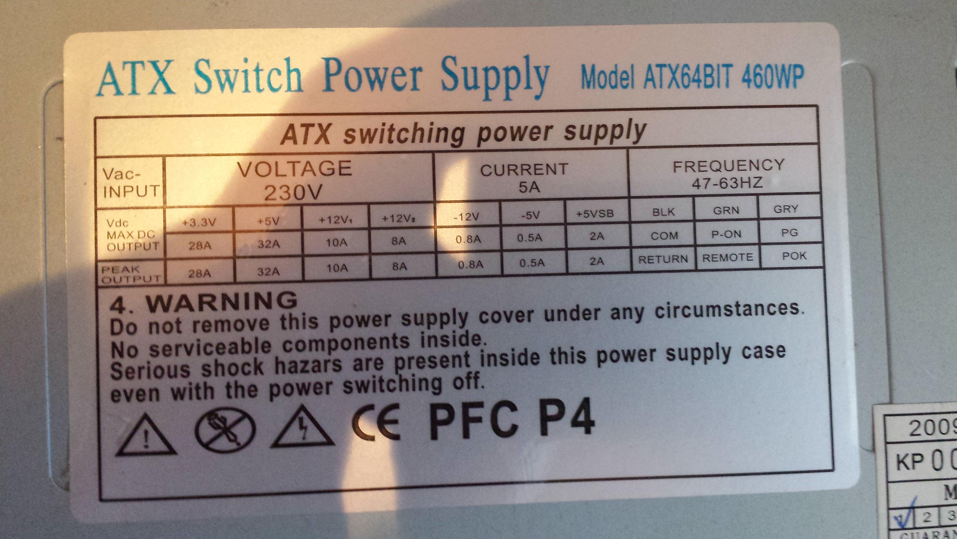

Welches Netzteil hast du denn verbaut? Genaue Bezeichnung, Alter?

Zum Netzteil:
Der Rechner ist jetzt fast 3 Jahre alt. Ich habe ihn nicht selbst zusammen gebaut sondern so gekauft.
In der zeit habe ich jedoch einen neuen Prozessor und den Arbeitsspeicher selbst aufgerüstet.
Dazu habe ich noch ein neues Gehäuse.
