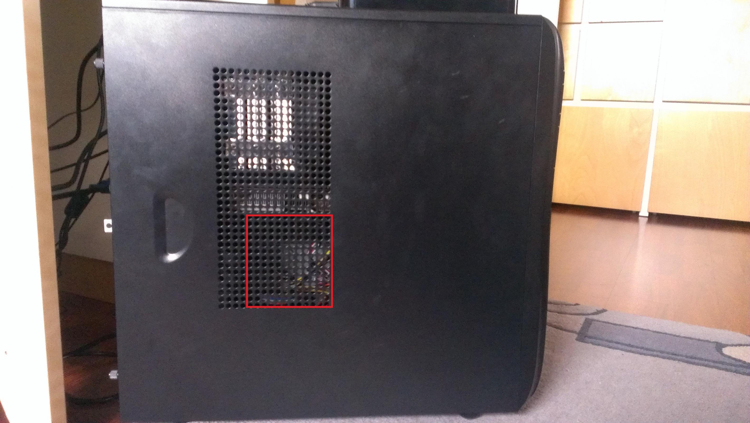

Wie ihr sehen könnt, lässt sich vorne unten kein Lüfter installieren. Deswegen wollte ich einen 120mm Lüfter an der Seite(rot markiert) installieren der kühle Luft ins Gehäuse bläst.
Würde ich somit eine bessere Kühlung erreichen?
Wenn ja, dann welcher Lüfter? Sollte ein sehr leiser sein.
Moin....
Klar würde das Sinn machen, allerdings würde ich den Lüfter eher die heiße Luft rauspusten lassen denn nur so bekommst du die Thermoprobleme in den Griff. Was bringt es dir mehr Luft ins Gehäuse zu befördern als abgeführt wird ? Frischluft zieht sowieso durch alle möglichen Ritzen in das Gehäuse. Als Lüfter würde ich dir einen Scythe Slip Stream 800rpm vorschlagen. Dieser ist sehr leise und fördert ausreichend Luft.

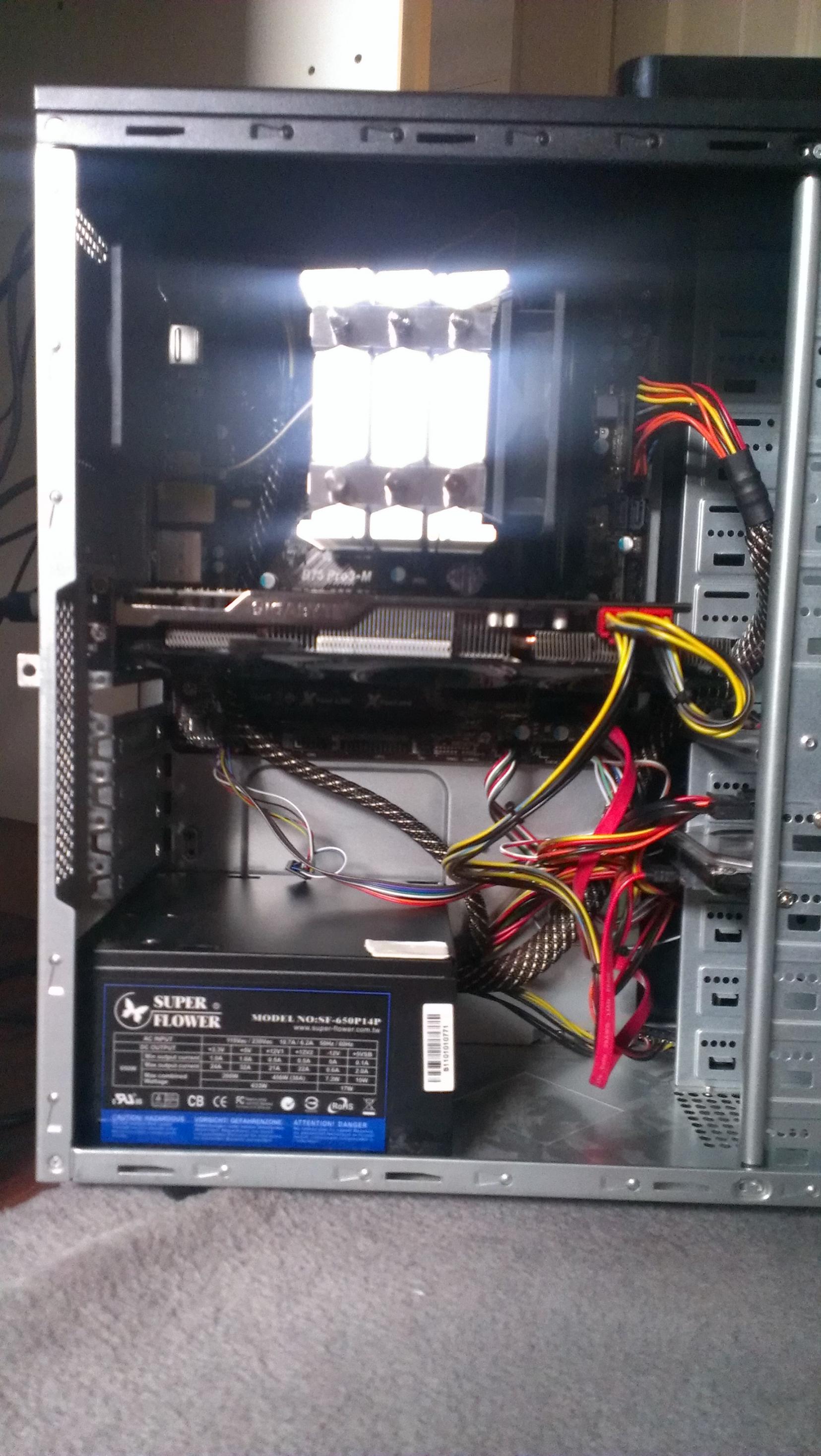

Was ist das genau für ein Gehäuse?
Hinten sieht es so aus, als könnte noch ein größerer Lüfter rein, denn obendrüber sieht man noch Lochgitter.
Zudem könntest du das Netzteil umdrehen, damit der Lüfter die Luft mit raus zieht.

wenn ich das recht sehe, ist bei den Festplattenkäfigen im Boden ein Lufteinlass, richtig? Eventuell kann man da einen Staubfilter draußen per Magnet anbringen und da Luft ansaugen? Habe gelesen, dass wenn man einen Lüfter nach draußen pustend vor die Graka montiert am Gehäuse, wie hier vorgeschlagen wurde, die Graka wärmer läuft. Nur so ein Gedanke.
Hinten macht eventuell ein größerer Lüfter tatsächlich Sinn. Sieht so aus, als würde da ein 120mm-Lüfter reinpassen, wenn denn eine passende Schraubmöglichkeit vorhanden ist.

ich setz ja lieber auf überdruck. einerseits wegen dem angesprochenen staub und weil mir ein frischer luftzug z.b. am DVD-LW einen scheiß nützt. bei überdruck bestimme ich mit den lüftern halt genau wo luft rein- und entlang geht.
zum thema: die stelle ist nicht geeignet. blasend eignet er sich für top-blow-kühler. bei nem towerkühler dürfte ein positiver effekt vorhanden sein, aber bei weitem nicht so gut. positiv wär natürlich das der chipsatz nen hübschen luftzug bekommt.
herausblasend wäre har nicht zu empfehlen. damit klaut der lüfter dem cpu-kühler den luftstrom.
was wäre also sinnvoll?
am unteren teil der seitenöffnung einen reinblasenden, falls deine graka zu warm wird.
willst du die cpu - kühlung verbessern kommst du nciht um ein neues gehäuse oder veränderungen an deinem herum. z.b. könntest du auf der oberseite lüfterplätze hereinfräsen etc.

Also hinten geht nichts mehr, max 80mm und 80mm sind auch drin.
Unten bei den HDDs würde auch ein 80mm reinpassen aber die montage müsst ich selbst irgendwie hinkriegen.
Seitlich habe ich es mit einem sehr alten und sehr lauten 65mm lüfter ausprobiert. Unter last war die Grafikkarte ca 3 grad kühler und im Idle 1-2 Grad.
Ich werde demnächst mal einen 120mm Lüfter von nem Kumpel ausleihen und das ganze nochmal testen.

Wo hast du Wärmeabfuhrprobleme, betrifft es speziell die CPU oder Grafikkarte / Netzteil?
Wenn es das Gebiet unterhalb der Grafikkarte und über dem Netzteil ist, kannst du beispielsweise dort wo deine PCI Slots sind, der Platz ist dort komplett frei, einen Lüfter dranmontieren oder mittels Magnethalterungen ( bspw. Nesteq Rubber Screws) anbringen. So hättest du 2 Lüfter welche die Wärme von 2 mehr oder weniger getrennten Bereichen abtransportieren. Den oberen und unteren. Vorne sind keine Lüfter?
In dem Fall kann man hergehen und mit den Seitenlüfter einen anderen Luftstrom erstellen welcher aber nicht gerade optimal sein wird. Einer welcher die CPU und einer der die GPU bedient. So wie ich das sehen bleibt dir eigentlich nur die Methode vorne unten einen Lüfter an zubringen, die Festplatte weiter oben zu montieren und mittels Zwischenlüftern den Luftstrom Richtung PC Komponenten zu lenken. Für akzeptablen Luftstrom müsstest du bei diesem Gehäuse ein wenig basteln.
Ich habe überhaupt keine Probleme mit der Temperatur, die CPU wird nicht über 63 Grad warm und die GPU auch nicht über 75 Grad.
Ich wollte es einfach etwas kühler haben. Ich habe jetzt einen 140mm Lüfter an der Seite montieren können und das ganze getestet.
Über 63 Grad bei 30% Lüftergeschwindigkeit des Lüfters und 40% der GPU wird die Grafikkarte nicht bei Volllast.
