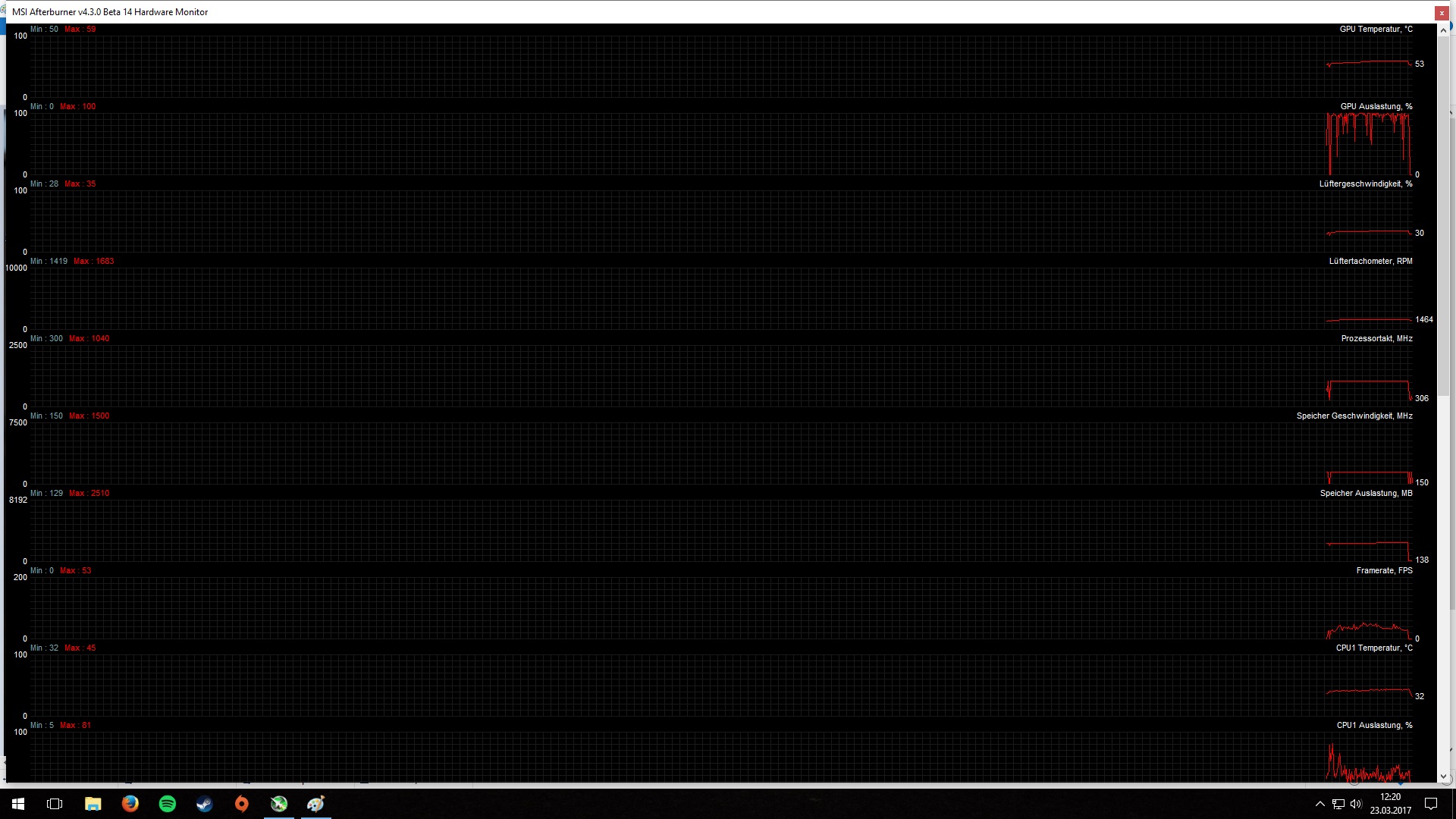

Und zwar hab ich in einigen Spielen z.B. Dirt Rally, Project Cars extrem wenig FPS. Zum Teil unter 40.
Battlefield 1 hingegen läuft auf hohen Einstellungen mit konstanten 60FPS. (64 Spieler)
Der angehangene Screenshot zeigt im 1. Teil die Auslastungen unter BF1- hohe Einstellungen 60FPS.
Nach der kurzen Pause einen Dirt Rally Benchmark mit hohen Einstellungen ca. 41FPS im Durchschnitt mit starken Einbrüchen.
Meiner Meinung nach zeigen alle Komponenten weniger Auslastung und sind noch nicht am Limit? Wie kann es zu weniger FPS kommen?
Die GPU limitiert meiner Meinung nach nicht, da die Auslastung sehr gering ist.
Stell ich die Auflösung und sämtliche Einstellungen so niedrig wie es geht, läuft Dirt durchgehend mit über 200FPS, eine CPU Limitierung sollte sich also auch ausschließen lassen?
Habe bereits alles ausprobiert: V-Sync an aus/Radeon Software rumprobiert/Treiber neuinstalliert/Grafik Einstellungen/Kompatibilitätsmodus/Administrator/Energiespareinstellungen...
Jemand eine Idee?

Danke für die schnellen Antworten.
Warum läuft Battlefield 1 (was meiner Meinung nach deutlich mehr den CPU auslasten sollte) mit konstanten 60FPS?
CPU wird unter Prime95 nicht über 67°C, das Mainboard erreicht nicht mal 40°C. Ausgelesen mit Hwinfo.
Runtertakten durch Überhitzung würde ich also auch ausschließen?
Danke für die sinnvolle Antwort, dass der CPU nicht unterstützt wird. Das hab ich auch schon rausgefunden, frage mich aber wieso dann kein generelles Problem besteht.
Es liegt nicht an der CPU-Temperatur an sich sondern an der der Spannungswandler, das ganze gepaart mit der CPU führt in Spitzen ebn zu diesen FPS Einbrüchen, nach kurzer Abkühlungsphase geht's wieder hoch, bis wieder die kritische TEMP erreicht wurde u.s.w.

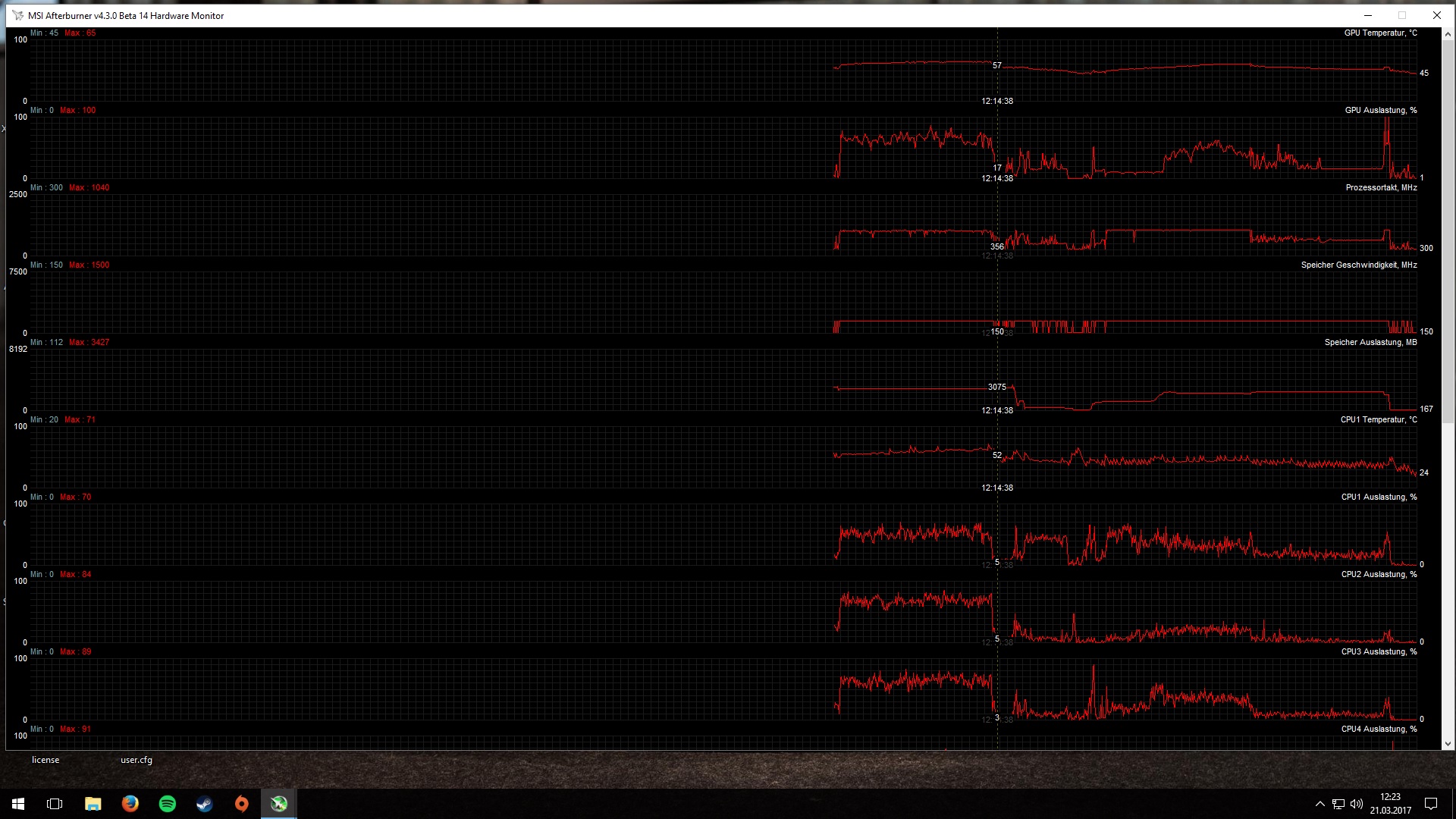

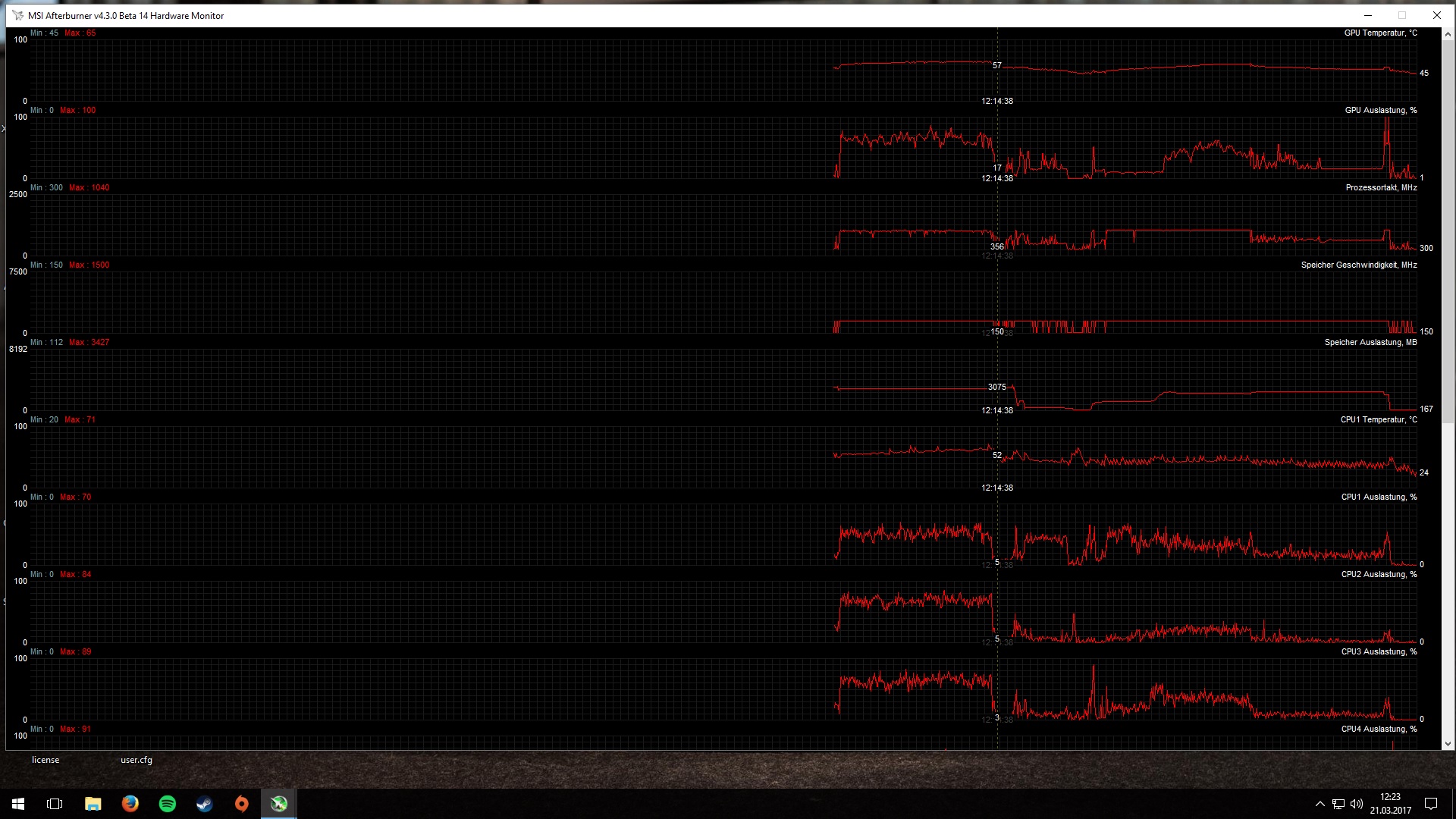

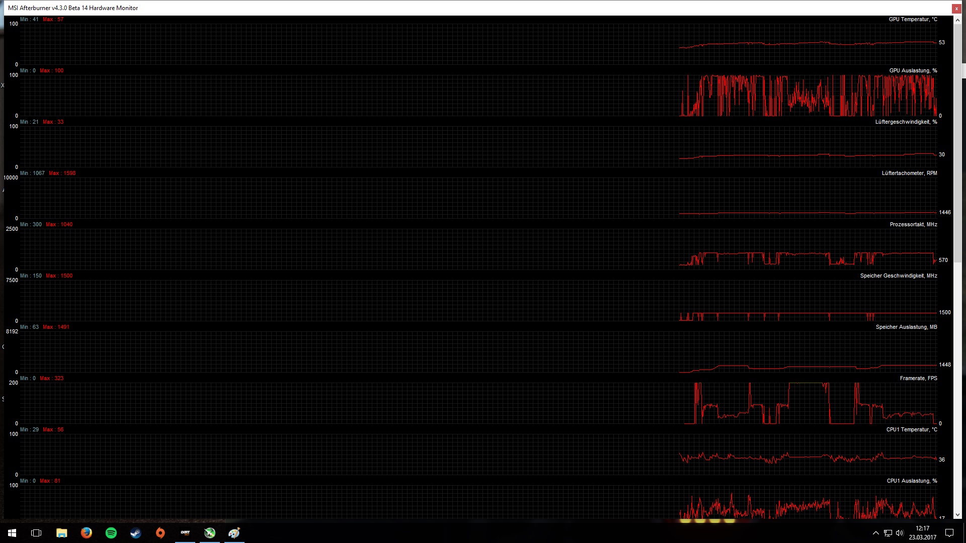

Also ich hab das ganze jetzt noch mal ausgiebig getestet nach dem Leitfaden. Ergebnis im Anhang. Einmal Grafikeinstellung So niedrig wie es geht und danach mittlere Einstellungen und hohe Einstellungen extra.

Da fehlen aber zum Teil wichtigen Daten für dein Problem wie z.b. der CPU Takt, den zeigt der Afterburner standalone nicht an. Dafür brauchs noch HWinfo wie oben ind er Anleitung verlinkt.
Ab der R9 Serie musste manbeim Afterburner glaube auch noch nen bestimmten Hacken irgendwo setzen, damit die Graphen richtig stimmen ... kann mit neueren Versionen aber auch schon wd obsolet sein.
mfg
Definitiv ein CPU Problem, bei niedrig-mittel liegst du voll im CPU-Limit, diese taktet wie eine Achterbahn rauf und runter.
Bei Hoch ein wunderschönes GPU Limit, da bleibt die CPU erstmal konstant, da sie nicht voll ausgelastet ist, würde jedoch sehr wahrscheinlich im weiteren Verlauf wieder das Coaster fahren anfangen :)
Edit: BTW wäre es möglicherweise hilfreich den Lüfter nicht bei 30% festzunageln. Mit erhöhter Drehzahl könnte es evtl für die Kühlung der SpaWas schon ausreichen.

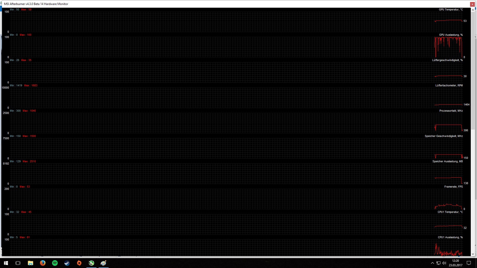

Mit HWinfo bekomme ich leider keinen vernünftigen Datenlog hin, so wie ich es sehe hält er aber die 4.4## mhz als Takt? Das müsste doch geringer ausfallen, würde er runtertakten? Ich versuche morgen nochmal einen vernünftigen Datenlog hinzubekommen.
